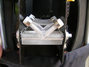

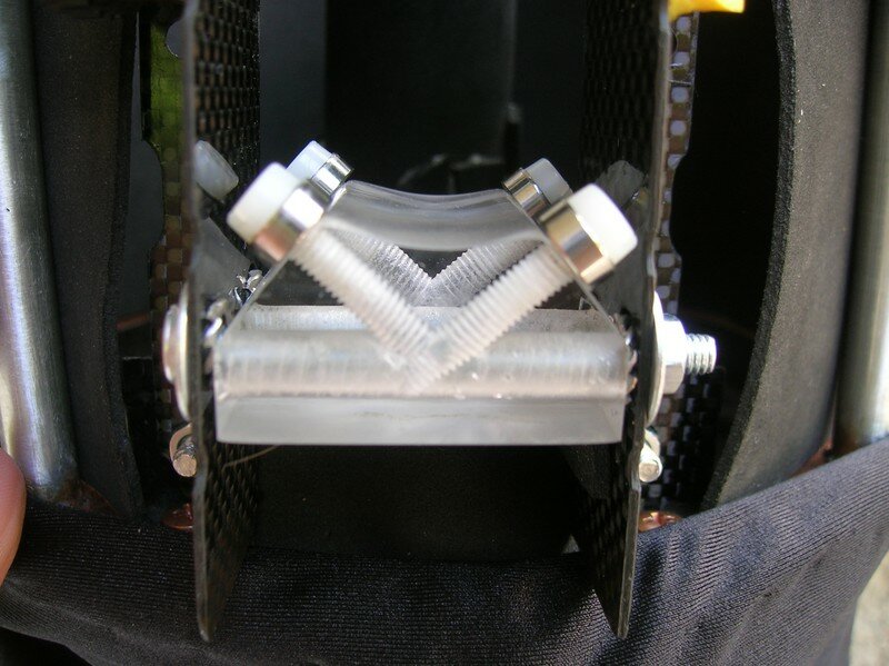

Comme j'ai pas mal galéré pour obtenir un résultat honorable, je me dit que ça peu peut-être servir à quelqu'un... C'est donc très modestement que je vous présente mon PO à "microfocuser" :) !
Je m'apprête à me rendre comme chaque année au "Woodstock" de l'Astronomie :) , à savoir les RAP à Craponne sur Arzon en Auvergne (vous connaissez ? Ah bon :be: !). Bien sûr, j'ai tenu à parfaire l'équipement de Basile, mon télescope. Un de ses (multiples) défauts, venait de la conception du porte oculaire à partir d'un tube de PVC : d'une part une trop grande souplesse, et d'autre part un diamètre pas exactement aux dimensions et difficilement adaptable :mad: .
Mon plan d'origine est celui de Yves Lhoumeau, avec des roulement de rollers... un peu lourds :confused: ! J'ai donc fait un petite adaptation à partir de cette base. Le tube (de récup') m'a été fourni par un astronome du Forum (merci Astrocloclo !). Les roulements viennent d'un magasin de modèles réduits (merci Patastrof !). La pièce en plexi qui les supporte a été réalisée dans l'atelier du service où je bosse (merci Dédé !). Les Légo Technics sont volés à quelques modèles de mon fils (merci Victor !). Enfin, les cornières en carbone étaient des modèles de démonstrations oubliés par un représentant dans mon service (merci le CLB !), mais avec de l'alu ça marche aussi bien ;) !

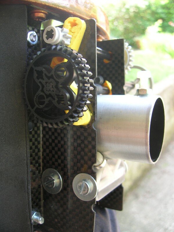

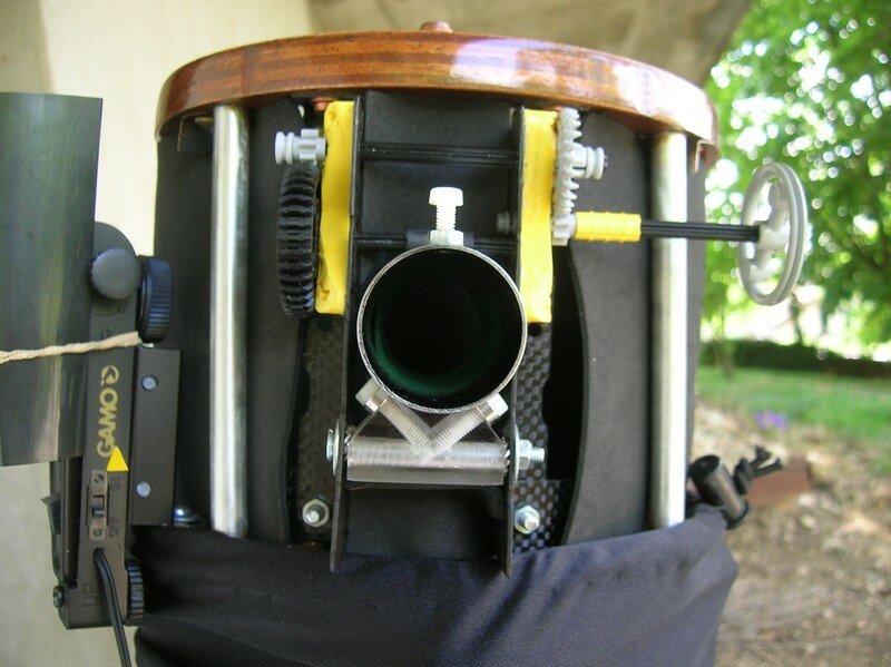

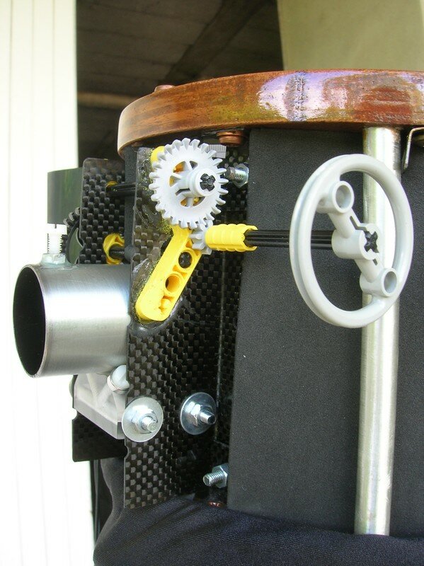

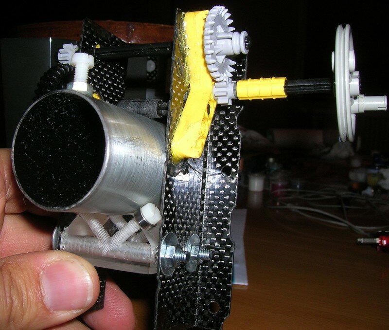

Voila ce que ça donne :
Hors contexte...
Sur la bête...
De profil...
Détail...
La réduction résultante est de 13 fois, le poids je ne sais pas... Il a l'air rigide, mais je n'ai pas d'oculaire trop lourd. Il est totalement ou partiellement démontable ce qui me permet de pouvoir toujours ranger la tourelle dans la boite à miroir sans dérégler tout l'alignement, je n'enlève que les engrenages et le tube. En pratique, je ne sais pas encore, le ciel est couvert ! Je vous tiens au courant...

Hélas je ne pourrai jamais installer de poids lourds sur ce PO. Mon tube sort de 10cm et les roulements ne sont espacés que de 3cm... je te raconte pas le bras de levier :confused: ! Par contre je veux bien essayer ton Hyperion quand même ;) !
ouah !!! !super résultat ;)
génial les support de roulement en "V"... tu vas faire fureur aux "RAP" avec Basile :be: et pis les "lego" , c'est simple : Y A PAS MIEUX !!!!!
