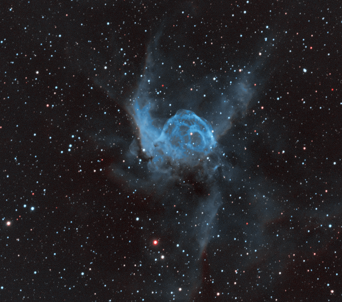

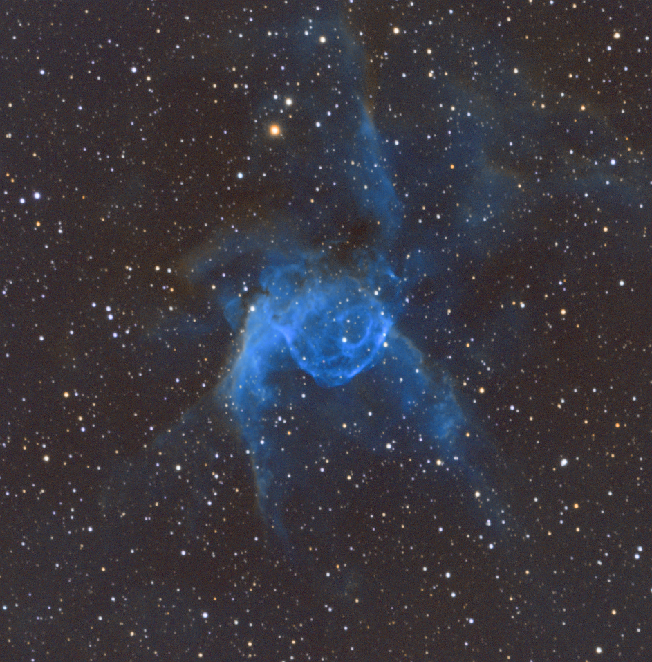

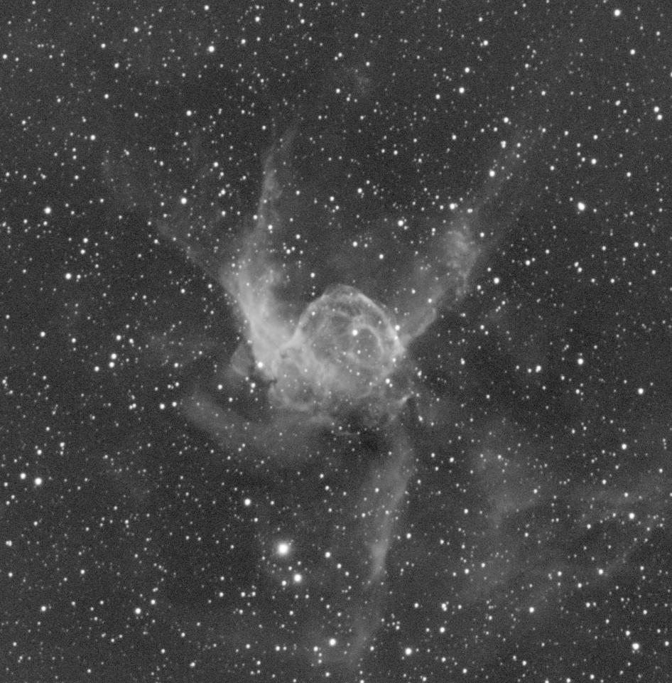

Voilà un crop serré de la composition des trois couches SHO dans Siril, sans autre forme de traitement qu'un auto histogramme, calibration photométrique des couleurs, et réduction de bruit vert. Je suis très déçu de ce que j'obtiens, car on y trouve essentiellement... du bleu. J'aime bien le bleu, mais les images que je vois ici ou ailleurs n'ont pas du tout cette tête là !
Mon interrogation : malgré le temps total d'intégration relativement court et la lenteur générale de mes optiques (f/6.3 quoi), ayant passé bien plus de temps sur les couches S et H que sur OIII, je me serais attendu à avoir plus de choses dans le bas du spectre lumineux. Or, je n'ai vraiment pas grand chose de probant. Voilà ce qu'il y a dans les couches individuelles (dans l'ordre, SHO)
image.png.cac11f95cf976d083e8321a77d52b06a.png   image.png.586889822d9c89feab281a320f621114.pngimage.png.ecb2d92d12044d19e6a335abc999d7ba.png
J'en appelle donc aux pros de l'imagerie que vous êtes : comment puis-je obtenir quelque chose de plus équilibré avec de meilleurs détails ailleurs que dans le bleu ?
  • C'est normal, cet objet est tout bleu, c'est comme ça ?
  • Continuer à enquiller du S et du H pour mieux équilibrer l'ensemble ?
  • Trouver un autre balcon (genre au Chili) ?
  • Faire quelques minutes de RVB juste pour les étoiles, de façon à ne plus être tenu par la balance déséqulibrée du SHO ?
  • Acheter une licence APP, une autre de Pix, prendre un abo Photoshop et me pencher sérieusement sur un vrai traitement ?
  • Arrêter la photo parce que c'est peine perdue, et me cantonner à ce que je sais à peu près faire (du VA) ?
Merci par avance :)

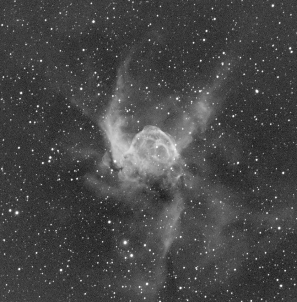

Essaye sans SII, le casque passe très bien sans, juste avec du HA et du OIII.

Les couches Ha et OIII montrent un beau potentiel, à ta place j'essaierai donc un assemblage HOO (pour rester proche d'un rendu colorimétrique "réaliste") ou un H(HO)O. Tu peux aussi essayer d'utiliser la couche Ha (ou peut être ici la OIII) en luminance.
Et comme le suggère @Drase , la calibration des couleurs par photométrie sur une palette SHO est impossible puisque le Ha est dans le rouge alors que en SHO tu l'as assigné au canal vert.
Personnellement, je ne fais jamais de calibration en SHO. Cela peut éventuellement se tenter en HOO mais le plus efficace pour redonner des couleurs "réalistes" aux étoiles est d'ajouter des prises avec des filtres traditionnels R-V-B.
Et pour te donner une idée de la comparaison HOO & H(HO)O, j'avais essayé l'été dernier sur les dentelles...

Merci à vous deux (et à @Cissou8 qui m'a promis de tenter un traitement aux petits oignons ;) )

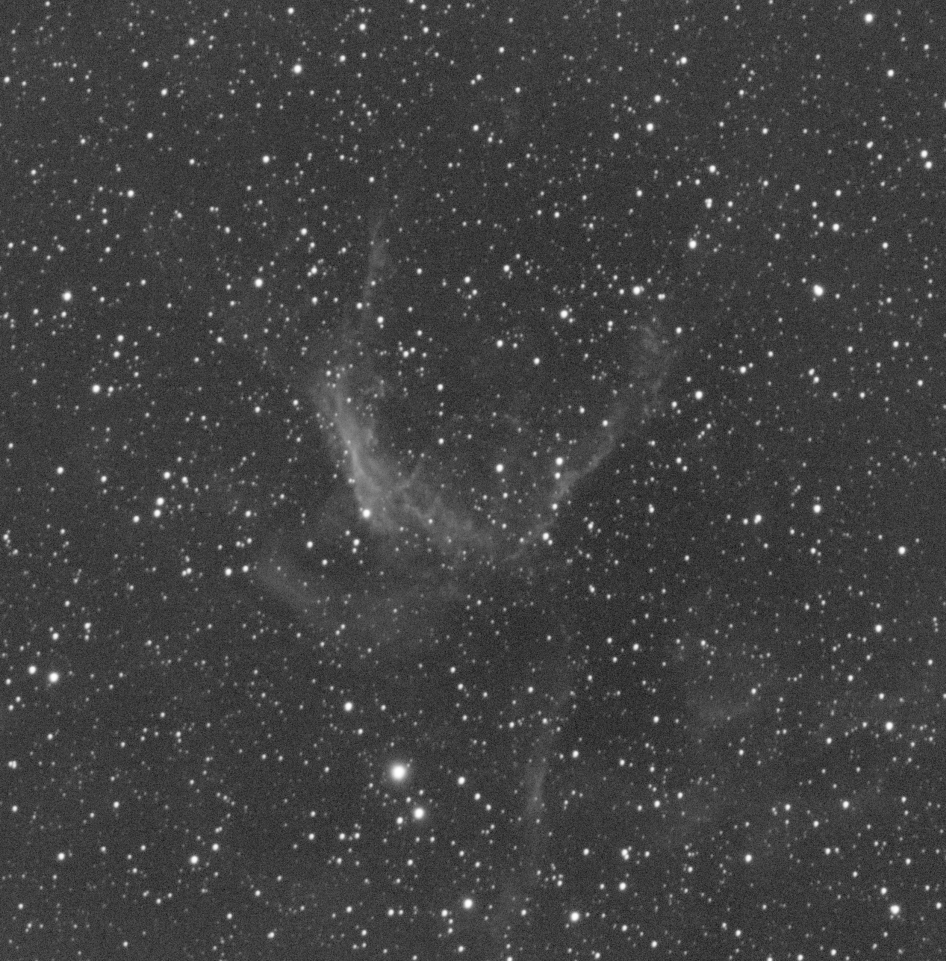

La couche SII n'a pas grand chose à proposer, vous avez raison.
La composition en HOO (en neutralisant donc le fond de ciel uniquement comme tu le précises dans ton sujet sur les Dentelles @Titophe) est effectivement plus naturelle, mais toujours ce manque de rouge dont je me demande à force s'il n'est pas dû à mon fond de ciel très sale (qui mettrait la balance dans les choux ?)

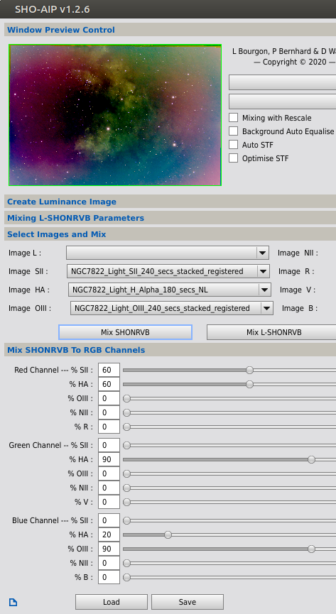

Ne possèdes-tu que Siril ? Pas de Pix en vue ? Car il existe un fantastique script SHO-AIP qui permet, entre autre, pour chaque canal RVB de faire un mélanges des images SHO en pourcentage.

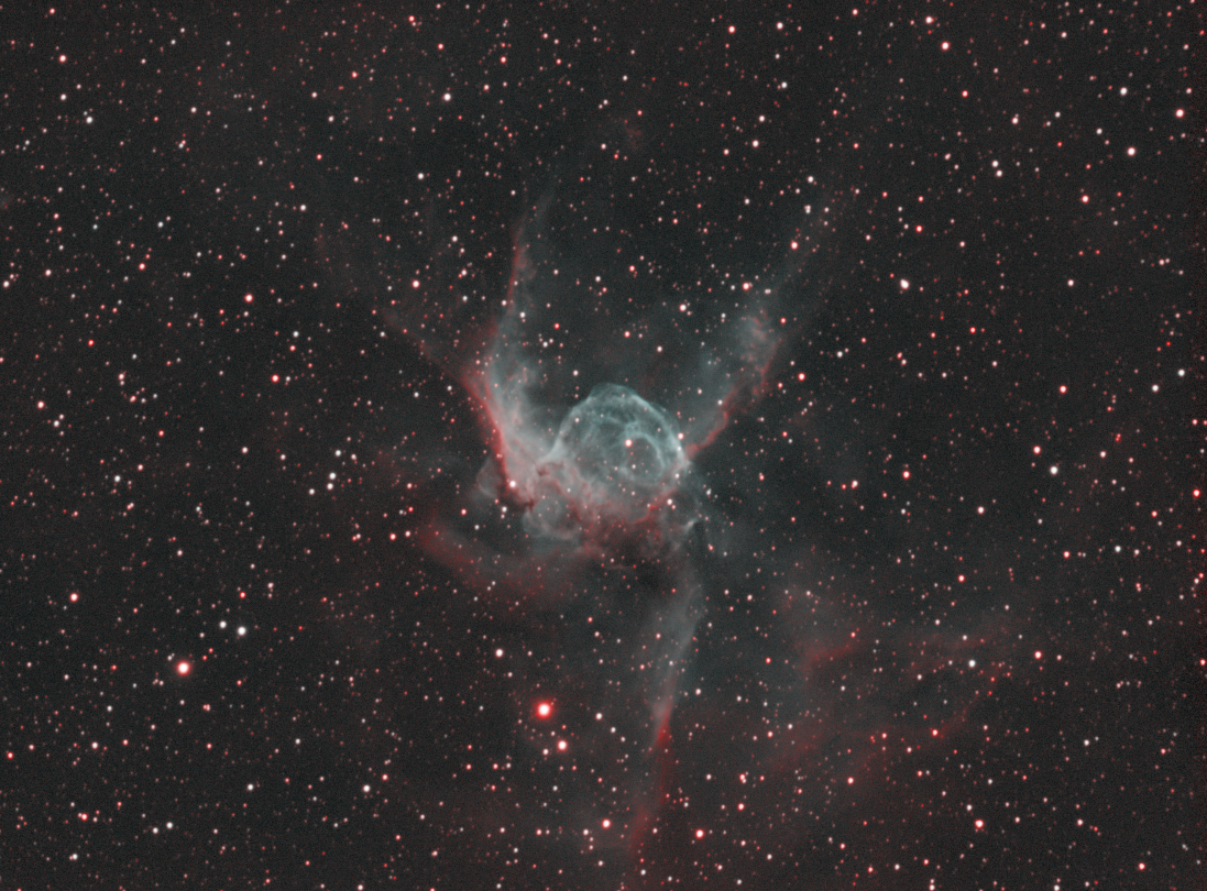

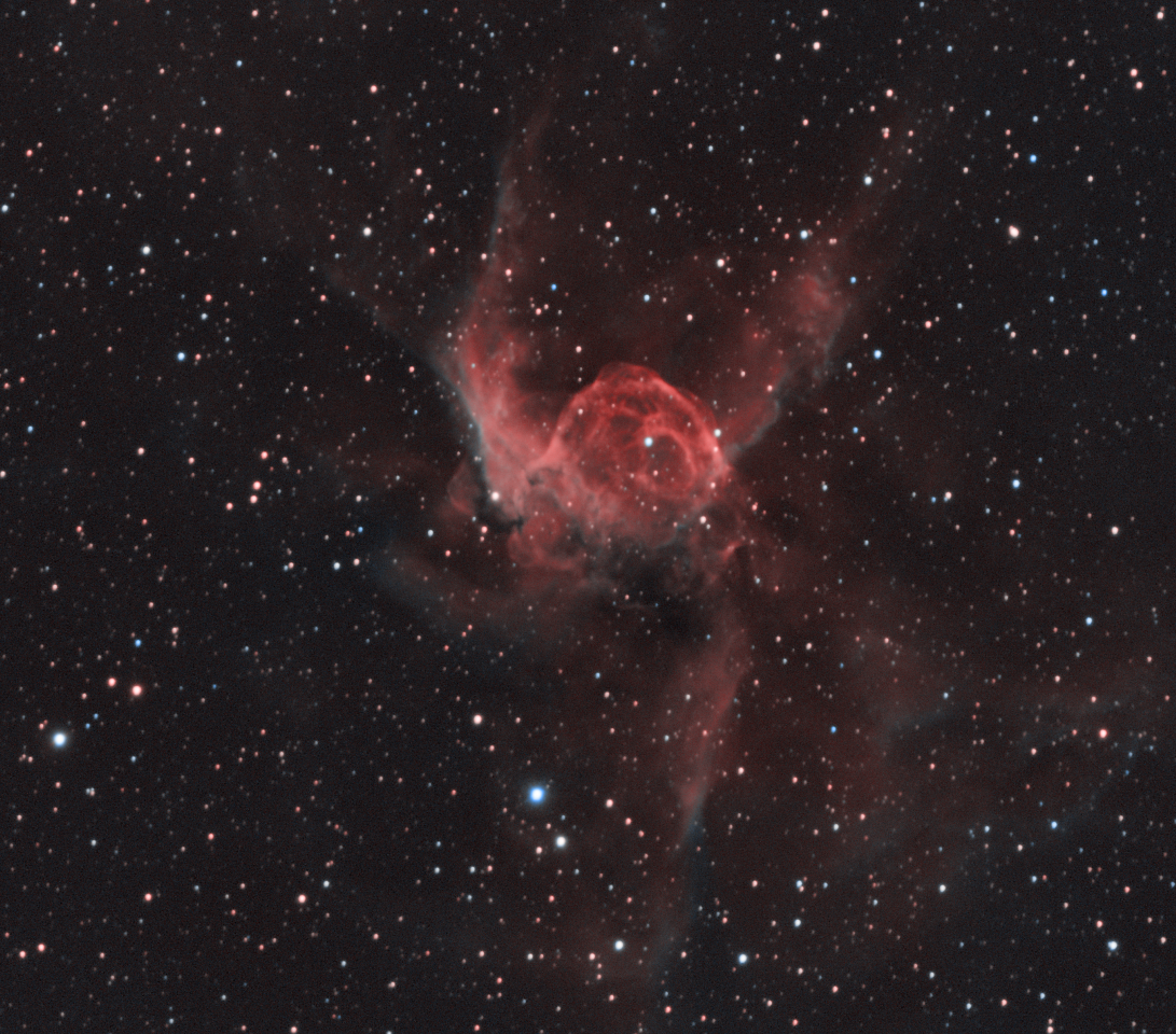

Sinon, ce casque de Thor est vraiment bleu de chez bleu, mais @Cissou8 a trouvé LA solution définitive (je ne sais pas si je dois l'en remercier :ninja:) : en faire une composition OHH, dans une approche très personnelle du fameux diptyque problème -> solution.
Bref : dans les faits, il me manque à trouver le bon rapport de poses entre Ha et OIII, soit probablement encore quelques heures de Ha avant d'avoir quelque chose de correct, ce qui fera l'objet des prochaines soirées dégagées ici.

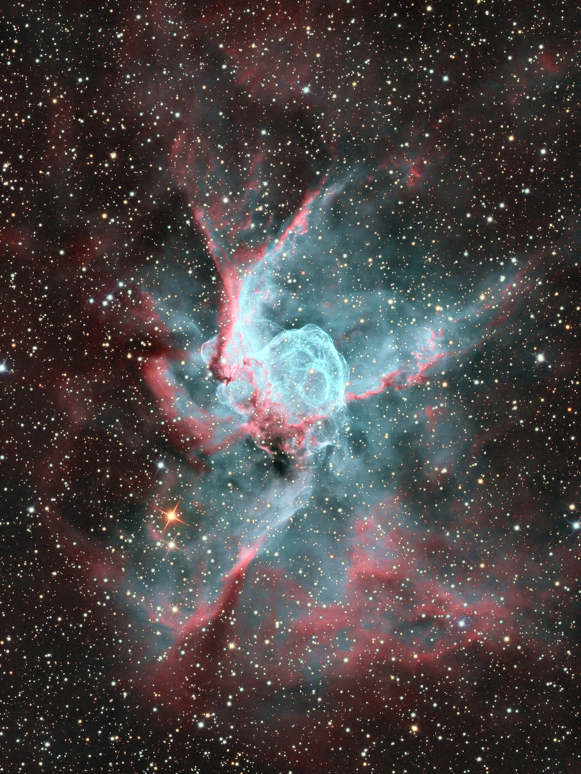

Sinon,j'ai re-regarde apres avoir dormi, j'arrive a ca:
Pour faire sortir le "liseret" rouge, j'ai commence tout pareil:
- faire une sequence
- l'exporter en croppant et en normalisant
- la reouvrir et lui appliquer un strecth de sequence
Et ensuite c'est la que ca differe
-  je reouvre la Ha deja stretchee, je la stretche a nouveau. Je fais attention ce faisant que le pic de l'histo retombe au meme endroit. Ca coupe un peu de la data en bas mais enfin.... et je la sauve comme mtf2.
- je fais la compo HOO avec cette couche Ha bi-stretchee.
- je sature, methode dite "a l'americaine" sur un ecran mal calibre=> Y a bien du rouge maintenant, ca pique meme un peu les yeux.
Alors evidemment, en faisant tout ca, il faudrait faire un masque pour proteger les etoiles qui n'avaient rien demande,les pauvres....
Mais la meilleure voie est surement de lui rajouter du temps en Ha.
En tous les cas, ca reste une chouette image... Hate de la voir retravaillee ;)

SHO-AIP donne une grande flexibilité dans la composition SHO. Pour le rouge, le vert, le bleu, on peut faire un mix des 3 images en pourcentage. De façon beaucoup plus simple qu'avec PixelMath.

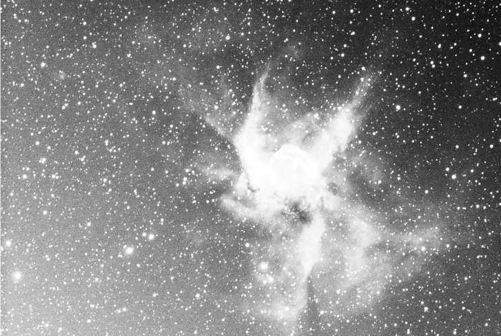

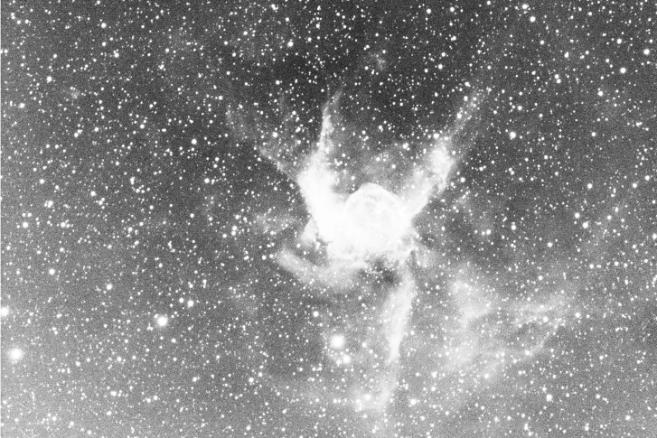

C'est ce que j'avais retenu. Et autant le gradient en OIII était effectivement très fort (mais finalement plus facile à modéliser et à corriger)...
... autant le fond de ciel en Ha a vraiment un gradient compliqué avec pas mal d'ondulations :
Il diverge en partie du gradient du OIII (pourtant capturé toujours aux mêmes heures et dans les mêmes conditions de PL).
Il n'est d'ailleurs pas impossible que je bute dans un des soucis classiques de ma 294, dont les flats en SII ou Ha sont connus pour être tachetés comme des léopards.
