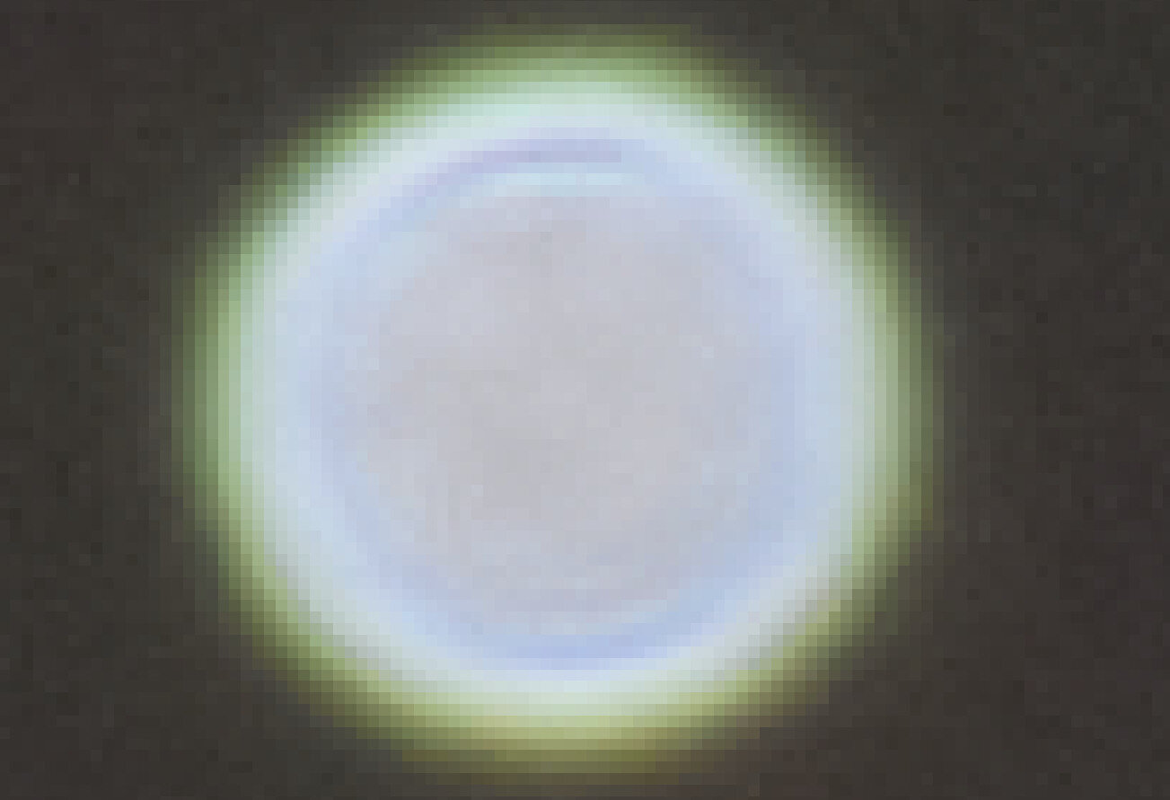

Je  fais pas mal de photométrie avec une 102.
Sur des étoiles brillantes, tu peux aller à la millimag, mais ça dépend plus du ciel que de l'instrument ou de ton savoir faire.
En particulier :
- il faut beaucoup beaucoup défocaliser, genre ça. J'ai zoomé volontairement pour que tu vois mieux la taille de la défocalisation. C'est une étoile genre mag 5 ou 6, au canon 650D.
Faut absolument supprimer tout risque de saturation, sinon c'est mort.
Après, tu peux poser plusieurs minutes, jusqu'à 3-4 selon les cas, c'est pas un problème, sauf si tu veux de la résolution temporelle (exoplanètes ou autres).
Plus tu poses longtemps, plus tu seras précis et plus tu vaincras la scintillation.
Si tu as un apn, les filtres ne sont pas nécessaires, et surtout pas le V. Le triG est équivalent et totalement admis comme équivalent de V, y compris dans les publications scientifiques.
Il faut rester à 100 ou 200 iso, jamais au dessus. C'est inutile, on arrive plus vite à saturation, et c'est non linéaire.
Derniers détails, il faut bien choisir tes étoiles de comp, sinon, ç'est mort également. Même colorimétrie, éclat équivalent ou proche de la cible, très près de ta cible, le plus près possible, et aucune variabilité connue. Ne pas shooter en dessous de 30 deg, sauf contrainte spéciale.
Enfin, avec une 102 et un apn, tu ne peux pas espérer la millimag sur des cibles faibles ; uniquement sur des étoiles brillantes. Après, si tu réussis à aller à 0.1 ou 0.05 mag sur des étoiles de mag 11 ou 12, ou plus bas, c'est déjà très honorable et ça permet de réaliser pas mal de courbes dans tout un tas de domaines sympas.
Mais pour obtenir cette précision, il te faudra sacrifier la variable temporelle. Ou alors monter en diamètre. Un 200 à f4, par exemple.
Je te conseille AstroImage J pour la réduction des data. Siril, c'est surement très bien, mais pour ce que j'en sais, il y a beaucoup mieux, et je ne l'utilise pas, je ne peux donc pas en parler.
AIJ, la pente d'apprentissage est raide, mais ensuite, il n'y a plus beaucoup de limites.
