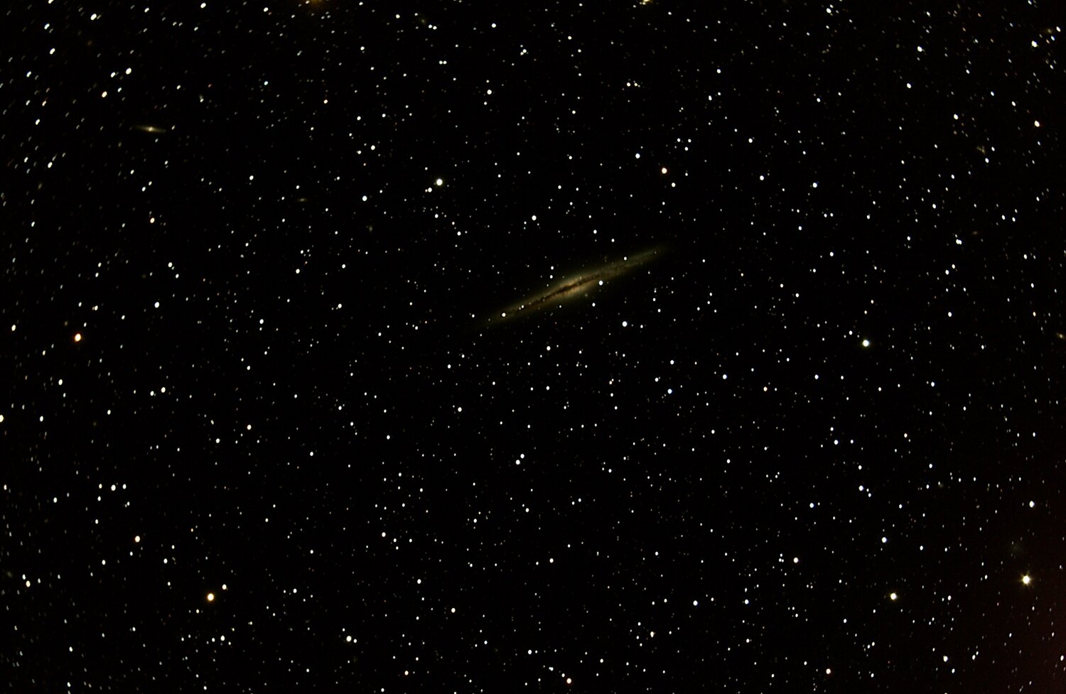

L'image 1 est faite avec le filtre NB1 et la 2ème sans filtre avec les même paramètres d'acquisition
M81
42 poses 300s (3h30) 1600 ISO
Filtre NB1
Sans filtre
Sans filtre

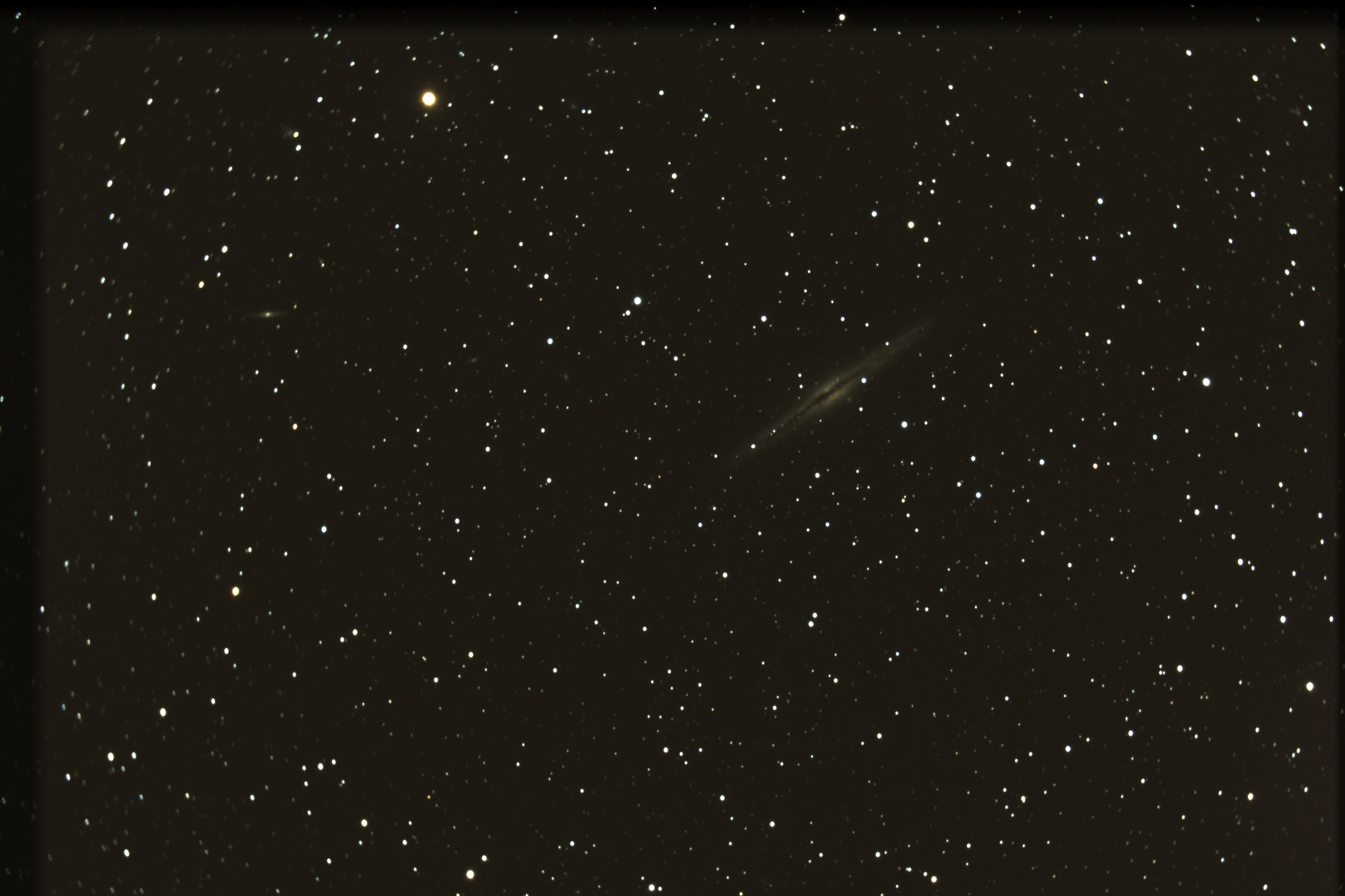

NGC891 (moins de lumière au zénith 🙃)
21 flats, 21 offsets, 21 darks

C’est surtout qu’il n’est pas adapté aux galaxies.
Les galaxies ont un spectre continu, en filtrant serré comme ça en Ha, OIII et Hb, tu coupes une grosse partie de leur signal https://www.pierro-astro.com/materiel-astronomique/accessoires-optiques/filtres-photographiques/filtre-idas-nb1-50,80mm-filetage-m48_detail
Tu as de la rotation de champ, surtout sur m81, il faut soigner ta mise en station :)

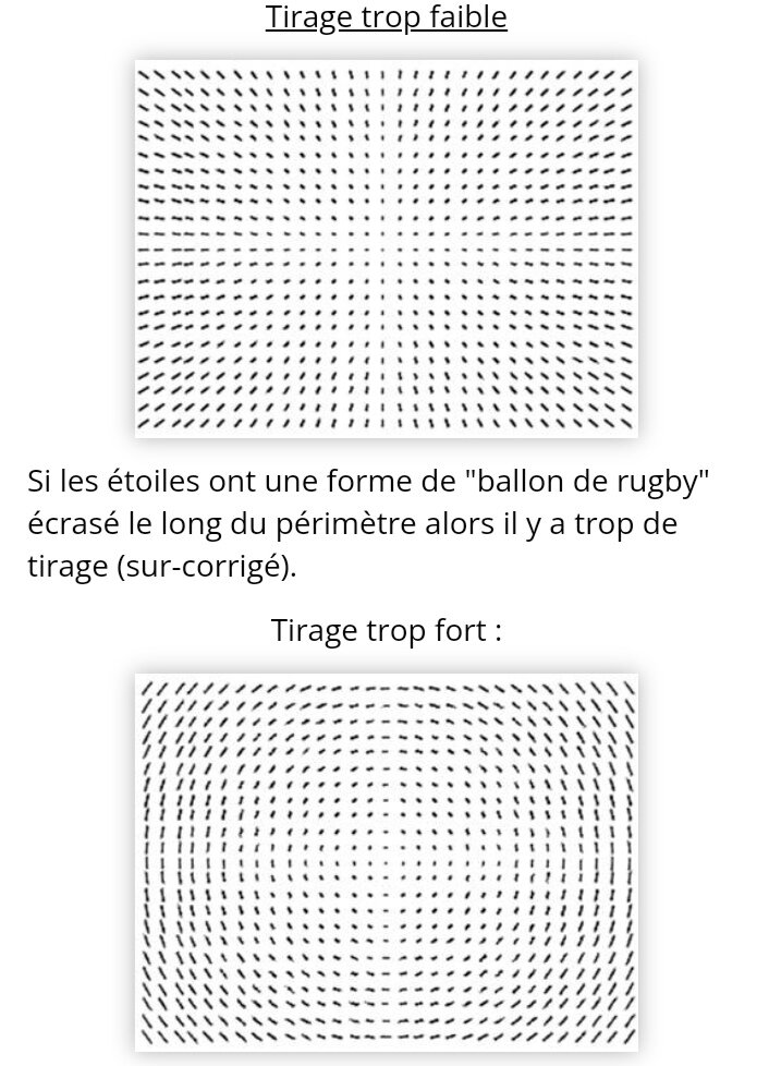

Déjà, il semble y avoir de la rotation de champs ou problème de backfocus, as tu bien respecté la distance préconisée pour le réducteur ?
Il doit également avoir un problème de suivi, notamment sur l'image avec le filtre NB1, les étoiles sont dédoublée. Tu ne le dis pas, quelle est ta monture ? Es-tu certain de ta mise en station ?
Normalement, pas besoin de filtre pour les galaxies, d'autant plus si l'APN n'est pas defiltré, à la rigueur un CLS si les lampadaires sont trop nerveux.
J'ai l'impression que tu pourrais avoir plus de signal avec 3.5H d'acquisition totale.
Partagerais tu le fichier linéaire de m81 sans filtre pour voir ce qu'elle a dans le bide ?? :)

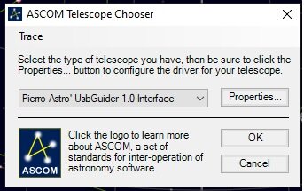

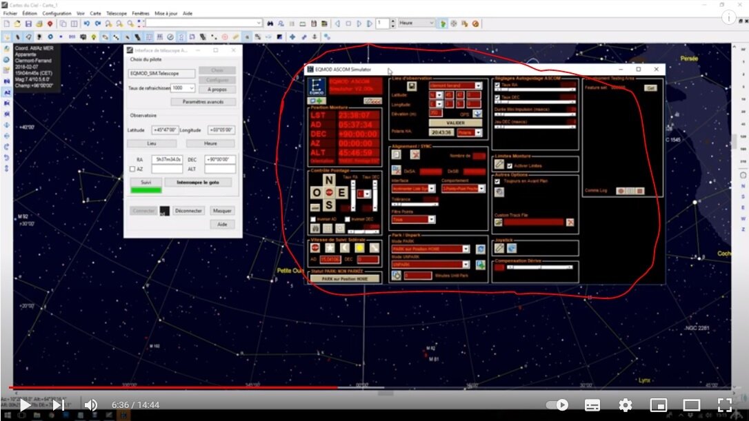

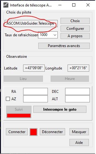

Depuis hier je cherche une méthode pour faire une mise en station précise mais je n'arrive à rien du tout,
J'ai téléchargé le logiciel carte du ciel et les tutos qui vont avec mais je n'ai jamais les mêmes fenêtres, je pense que c'est à cause de l'interface pierre astro qui ne me donne pas accès aux paramètres suivants (EQMOD ASCOM SIMULATOR) quand je fais "connecter"
et moi je choisi
Et j'ai la fenêtre suivante mais pas la fenêtre de contrôle du télescope
Sharpcap pro marche très bien, 12euros/an de souscription pour avoir la version pleine qui comprend le module de mise en station.
https://www.sharpcap.co.uk/
A voir si ça avale un 350D
cdlt

Nina est gratuit, il fait très bien la MES avec un plugin. A voir si on peut connecter un 350 comme caméra. Jamais essayé.

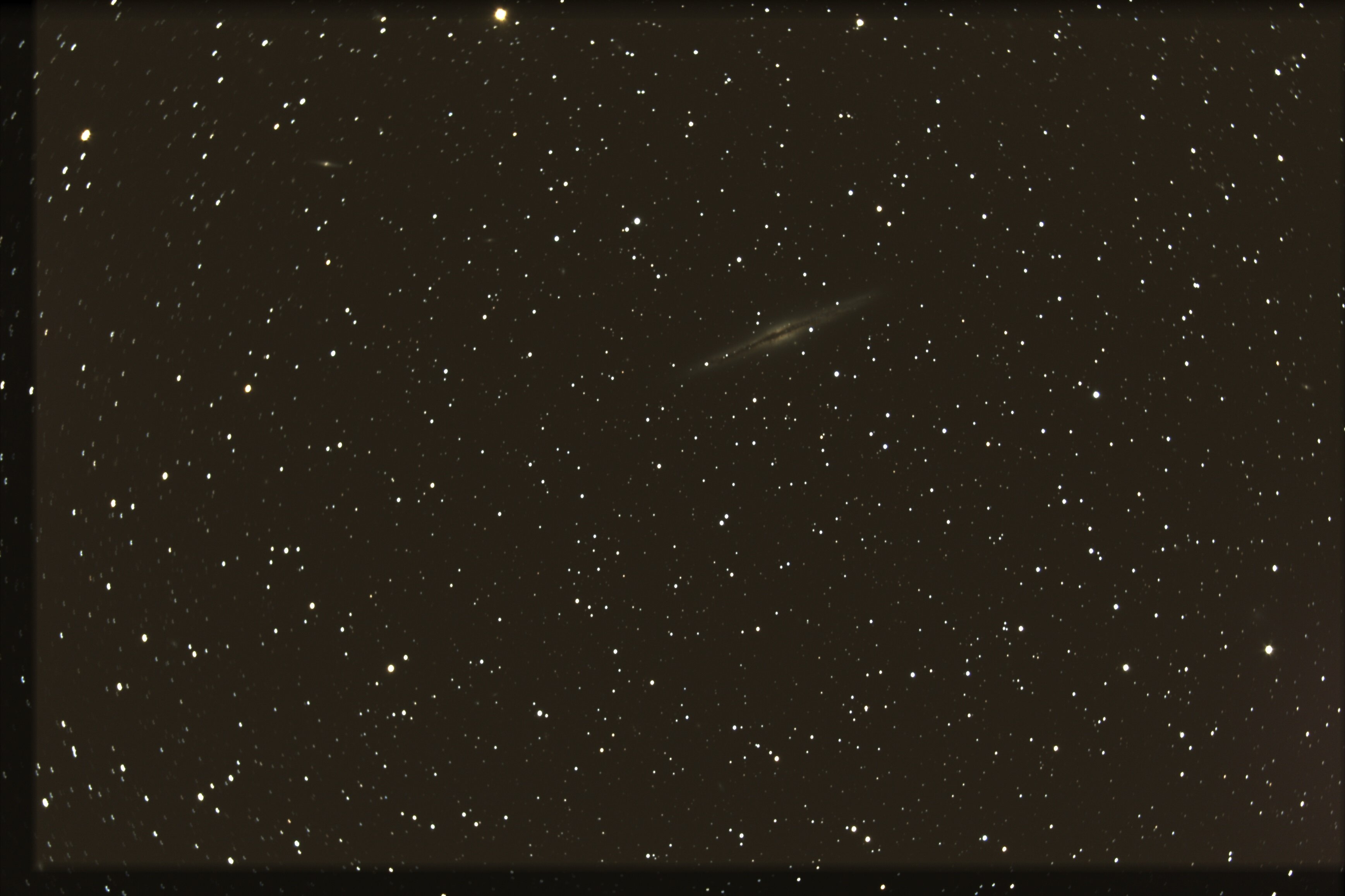

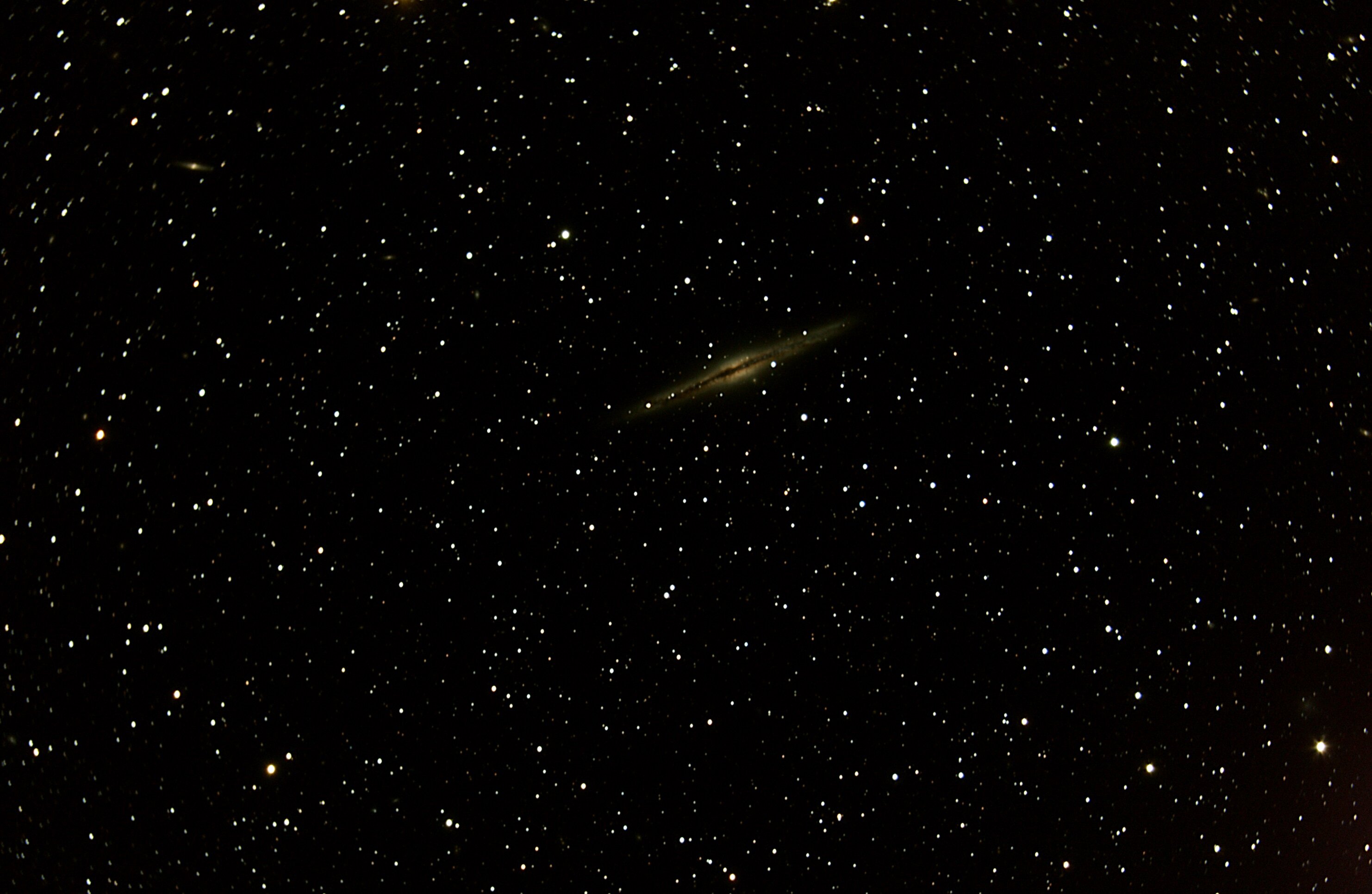

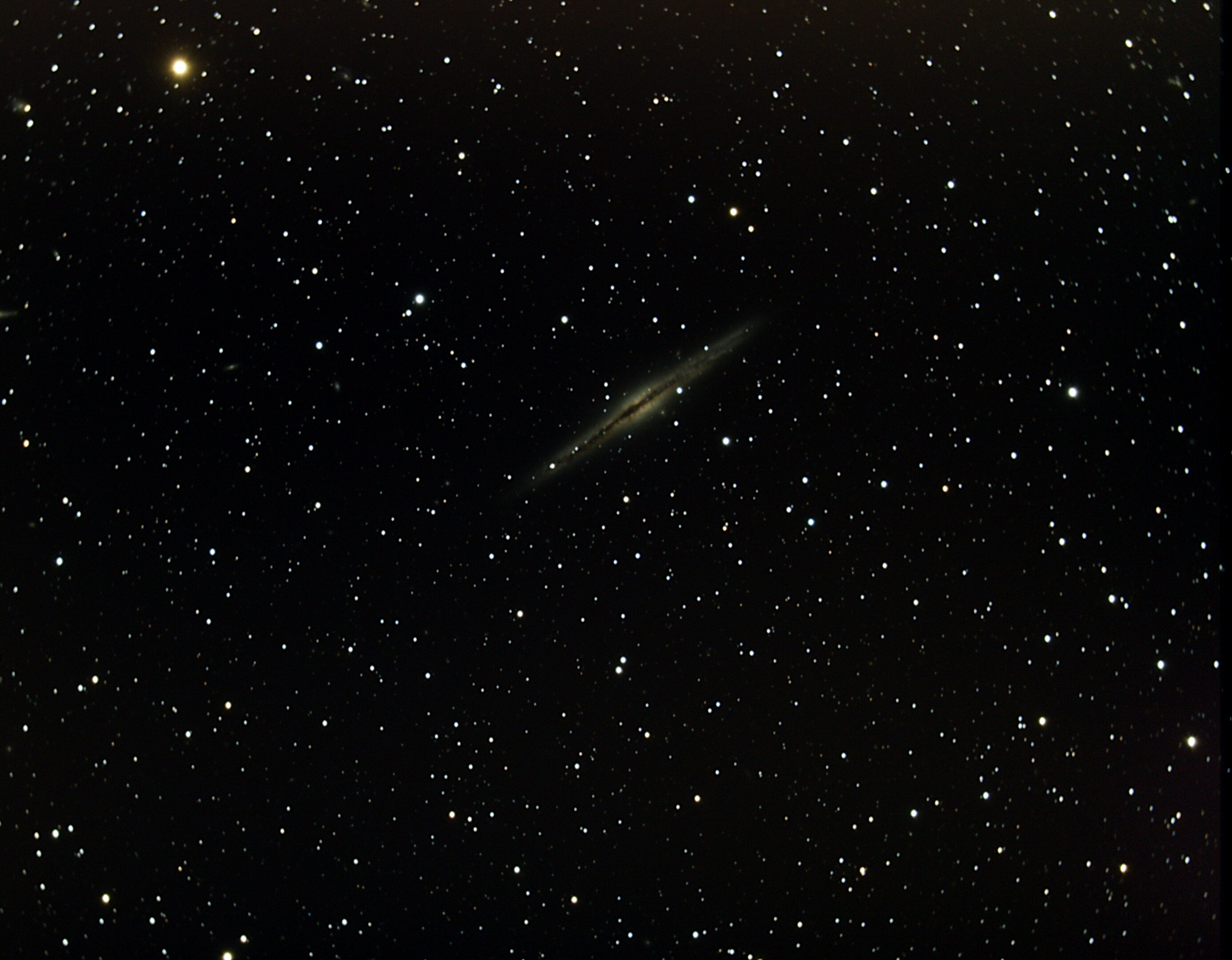

J'ai donc refais un essai hier sans le PO pour respecter le backfocus et voici le résultat.
Seul autre changement d'acquisition, poses de 240s au lieu de 300s mais temps de pose total toujours de 3h30
Je ne vois pas trop de différence, étoiles plus net en haut à droite mais c'est seulement parce que j'ai coupé la photo. Mais c'est bizarre ces étoiles étirées toujours en haut à droite
Et celle du 27 avec le PO
Et voici les brut Iris juste avec une balance de blanc
Sans PO BACKFOCUS respecté
Avec PO BACKFOCUS + 4cm

Par contre je ne suis pas sûr que ton BF soit vraiment respecté. As-tu pensé à rajouter les 1/3 de l'épaisseur du filtre ?
Tu peux nous poster une photo de ton montage, avec les références, pour qu'on puisse voir s'il n'y a pas un soucis ? Et le respect des 86mm

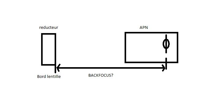

Pour le BF je dis que je le respecte mais j'ai exactement 103mm depuis la lentille du réducteur (celle côté APN) et la marque du capteur sur l'APN,
Je crois qu'il faut 106mm,
De quelle épaisseur de filtre tu parles?

Pourquoi 103mm ? C'est beaucoup trop, si c'est bien le C8 classique, le BF du réducteur c'est 86mm https://www.pierro-astro.com/materiel-astronomique/accessoires-astronomie/accessoires-sct/réducteur-de-focale-0,63x-pour-schmidt-cassegrain-c1191-célestron_detail
Le désavantage d'un PO sur un C8, c'est qu'en plus de Rajouter des possibles problèmes de tilt, tu vas éloigner le réducteur du secondaire et du coup, modifier son "pouvoir" de réduction (donc la focale résultante) ainsi que son "pouvoir aplanisseur", biensur à valider par un possesseur de C8
Ensuite pour la mise en station une vieille version de sharpcap (gratuite) possède la fonction polar align, je m'en sers pour faire la MES avec mon EQ8, ça marche très bien :)
Pour les réducteur célestron, ils sont donné pour 86 mm de backfocus, en as-tu un d'une autres marque ??

Pour le BF on rajoute 1/3 de l'épaisseur du filtre
Ok alors c'est 86mm, j'avais trouvé l'info de 106mm mais c'est une erreur,
Mais 86mm d'ou à ou?
J'ai un bien un réducteur CELESTRON f/d 6.3 modèle 94175
Merci pour le logiciel 🙂
Si ce qui est dessiné dans l'APN est bien le capteur, effectivement c'est bien cette distance qu'il faut respecter.
Normalement, pour te faciliter la vie, tu devrais trouver sur internet la distance entre le capteur et la "bague T2" de l'APN
Maintenant plus qu'à trouver le bon jeu de bagues allonges pour aller jusqu'au réducteur :)
