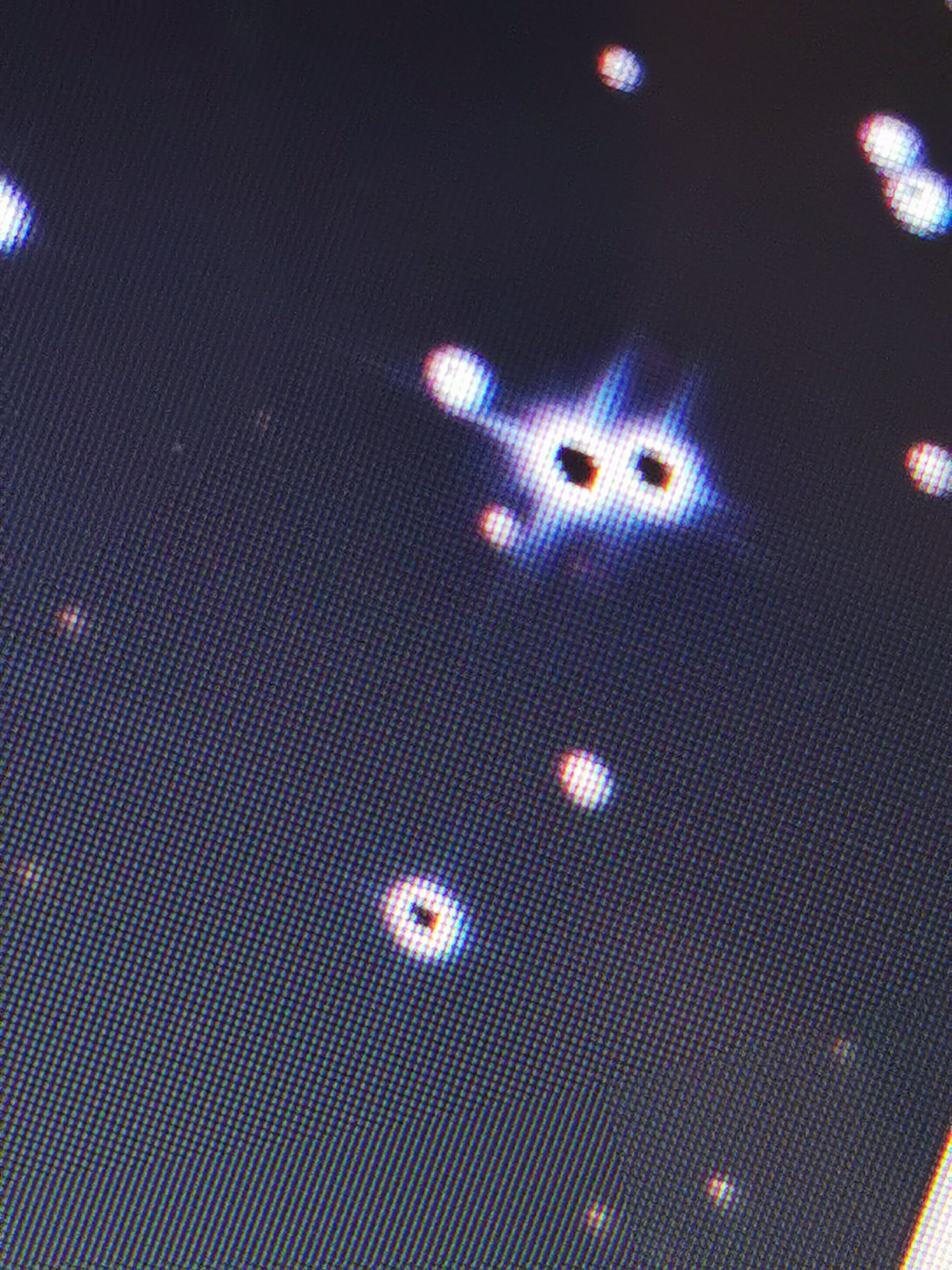

Aujourd'hui je me lance car j'ai un problème que je n'arrive pas régler.
Je suis sur un apn canon 1200 d qui fonctionne très bien, et récemment défiltré.
Je suis également passé sur la dernière version dss
Tout se passe bien lors du traitement jusqu'à l'image finale.
J'aligne et augmente légèrement les niveaux comme à mon habitude.
Mon problème arrive lors de l'enregistrement.
Quand j'ouvre l'image enregistrée sur mon pc, le centre des étoiles est noir.
Avez-vous déjà eu ce problème par hasard ?
Je joins une image en PJ. IMG_20220130_123056.thumb.jpg.f98ff07a79131b23a64e47cb25fc1758.jpg
Je vous remercie par avance si quelqu'un peut m'aider.
Bonne journée à vous 😁
Refais ton traitement avec Siril, pour examiner si on retrouve le défaut, ce que je ne pense pas.
Il y a de nombreux tutos sur le site de Siril.
Sans aucune contestation possible. Et en plus c'est développé par de sympathiques compatriotes.
Modifié par rmor51
Merci beaucoup rmor51 pour l'info siril. Effectivement cela n'a rien à voir 😁👌 mes photos sont bien plus jolies et le défaut n'existe plus.
