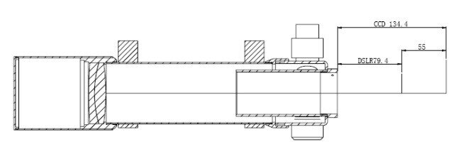

Ce schéma devrait être utile 😉
Je pense que c’est la première version de la sw72ed, ensuite le tube a été raccourci de 10mm.
