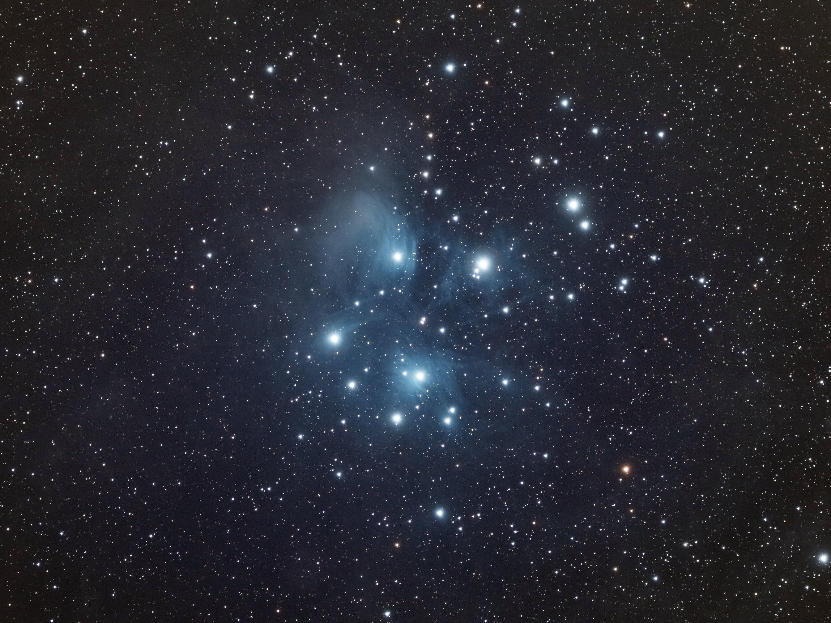

Je ne sais pas trop où poster, alors je vais tenter ici.
J'ai récemment acquis une petite lunette Vixen FL55SS ici dans les PA.

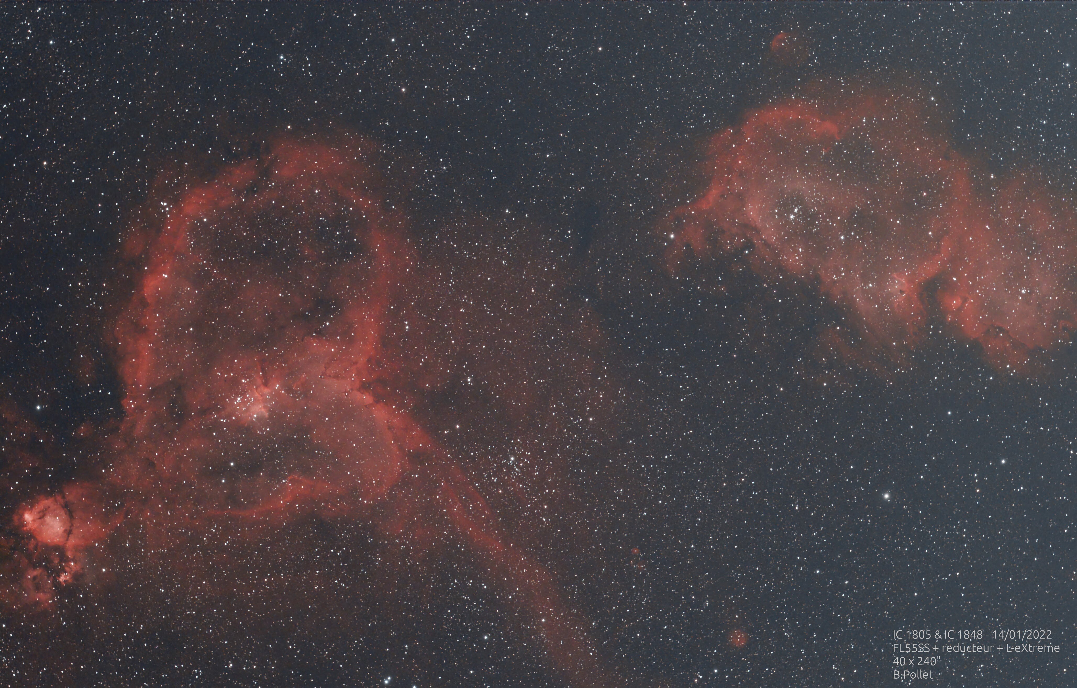

Sur mes première images, que j'ai faitse avec le réducteur dédié ET l'aplanisseur, je constate quelque chose de bizarre. Mes étoiles sont triangulaires, c'est le cas sur toutes mes brutes aussi. J'ai démonté et remonté l'ensemble et repris des photos, idem
J'ai regardé en détail: il n'y a rien sur le chemin optique (rien de visible en tout cas).
J'ai bien évidemment pensé au problème de suivi, mais quand même avec une EQ6-R pro, autoguidé à +- 0.5", je ne devrais pas voir ça...
un soucis de backfocus peut être? Je me suis mis à 66.5mm comme recommandé par le fabricant.

En effet, si je reprends ma toute première photo faite avec cette lulu il y a un mois (avec la lunette guide bien plus en arrière) il semble que je n'ai pas le problème...
Après c'est peut être aussi lié à l'utilisation d'un filtre sélectif qui a tendance a "ponctualiser" les étoiles... Le problème ne semblait pas présent à l'époque.
Je testerai dès que j'en aurais l'occasion et je vous dis ça.
Il y a 2 heures, bpollet a dit :
 C'est encourageant ca, c'est une piste très sérieuse.
Pour moi, le filtre joue sur les couleurs (si la caméra est couleur) en sélectionnant les longueurs d'ondes. Un filtre ne joue pas sur la forme des étoiles. Tu nous tiens au courant.
