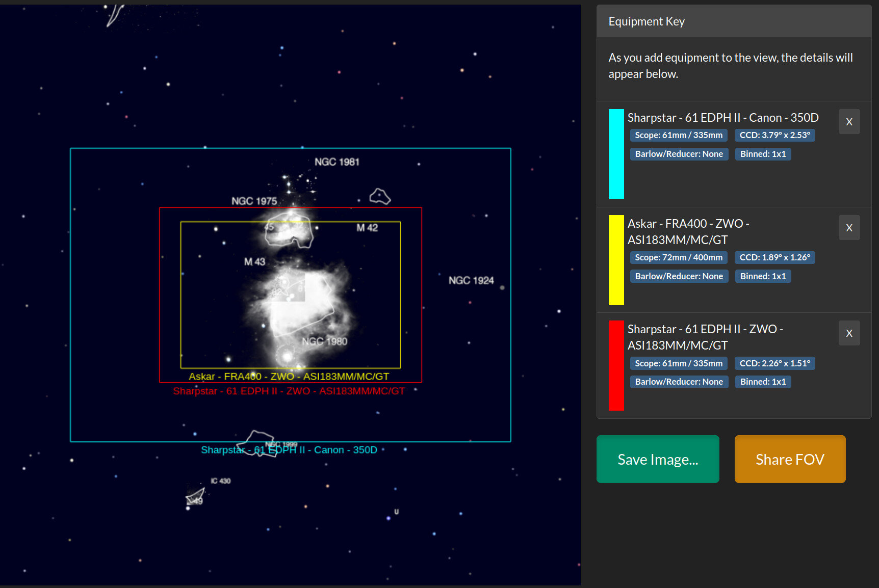

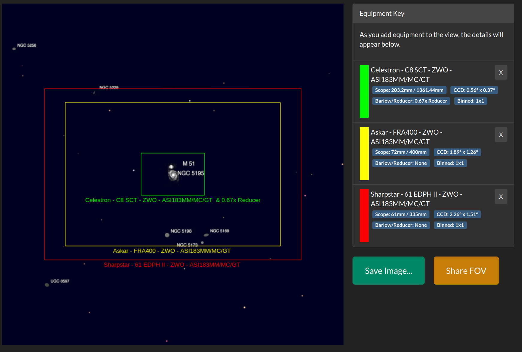

Une solution possible:
1) achat d'une ASI183 monochrome....en occase (j'ai payé la mienne 900€)
2) Une lulu de courte focale pour aller avec ce petiit capteur et petit pixels, genre 61 EDPH si tu ne veux pas trop dépenser (900€) ou la ASKAR FRA 400 (1200€)
en échantillonage tu serais à 1,48 " par pixels avec la 61 EDPH, et 1,24" par pixels avec l'askar.
3) pour la couleur soit prévoir une RAF manuelle et des filtres LRGB, soit imager avec ton reflex APSc
4) pour "rire" le C8 avec une ASI 183mm sur M51 passe bien.
En image les champs couverts:
avec le réflex:
A noter la 61 EDPH ne nécéssite pas de correcteur réducteur, la Askar FRA 400 non plus.
