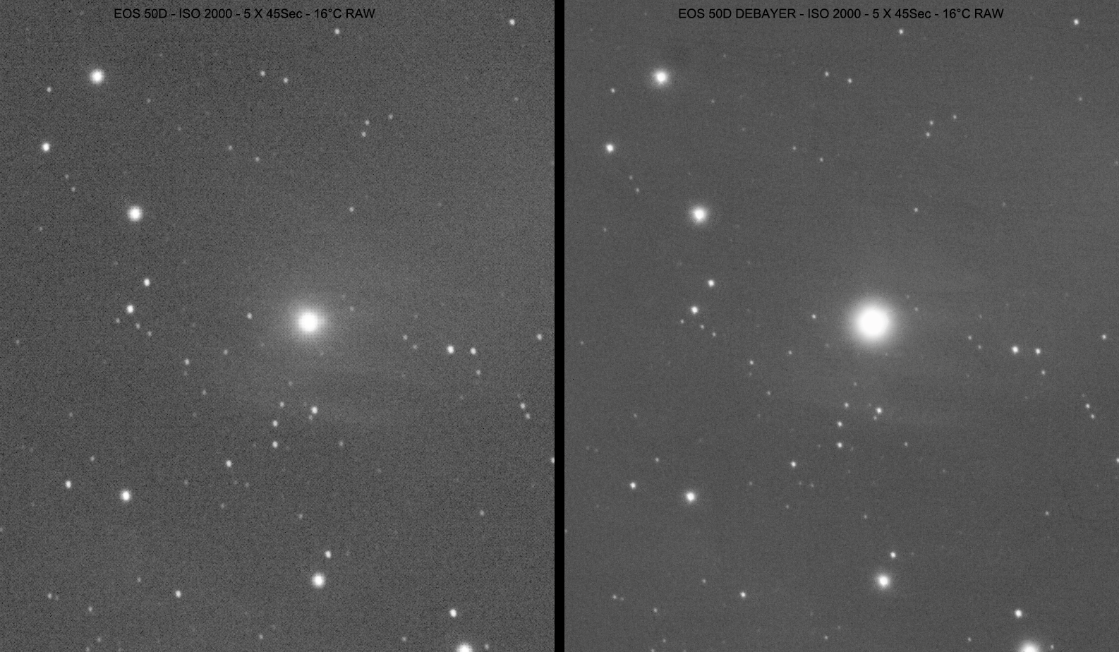

Sinon pour la résolution, voici deux images faites avec mon 500D avant, et après qu'il ait été "gratté" pour retirer sa matrice de Bayer :
On voit bien que l'image la plus résolue est celle après. Il n'y a quasiment plus d'effet de moiré et on distingue nettement mieux les traits noirs et blancs.
On voit aussi cette comparaison faite par François Bernier sur un 50D avant (à gauche) et après (à droite) avoir retiré la matrice de Bayer :

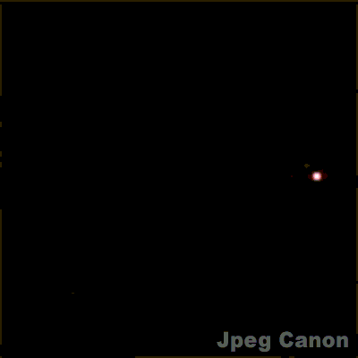

Voici 3 images extraites d'un dark pris avec mon 6D.
On voit les points chauds :
- depuis l'image RAW dématricée par Siril
- depuis l'image RAW dématricée par Photoshop (Adobe Camera RAW)
- depuis l'image JPEG issue de l'appareil photo
On se rend compte que, comparativement à l'algorithme par défaut de Siril :
- le traitement Jpeg efface pas mal de points chauds
- que Adobe Camera RAW conserve pas mal de points chaud mais en efface quelques uns, surtout les plus visibles
Ceci montre bien à quel point l'algorithme utilisé pour le dématriçage a un effet sur les images.

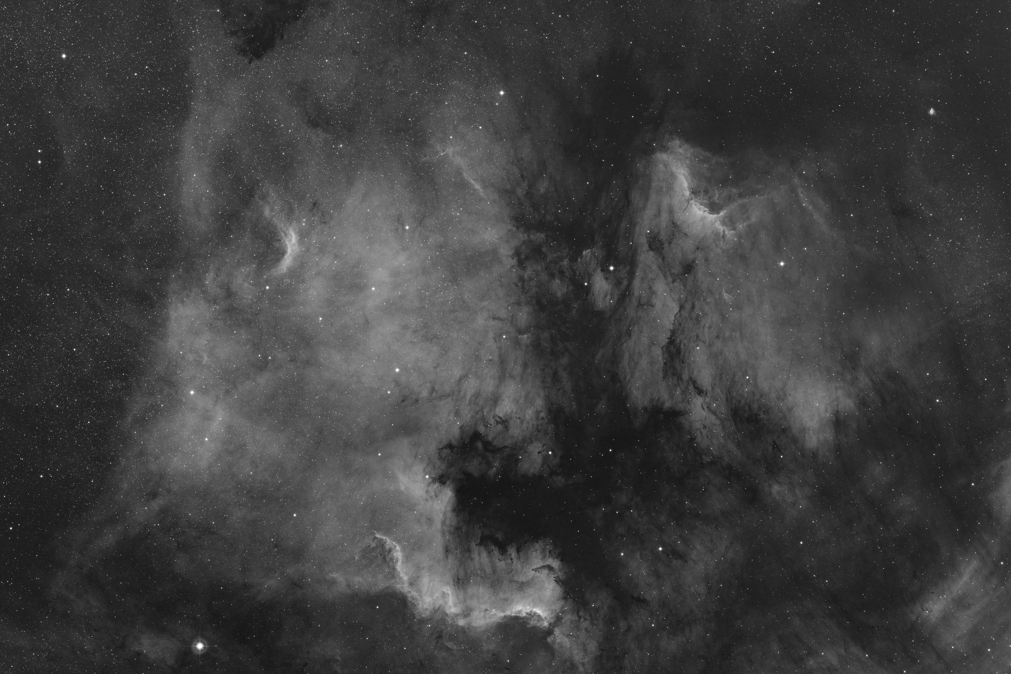

Je possède une ASI6200MC (donc couleur) et j'utilise une ASI6200MM (donc mono) sur notre setup partagé en Espagne.

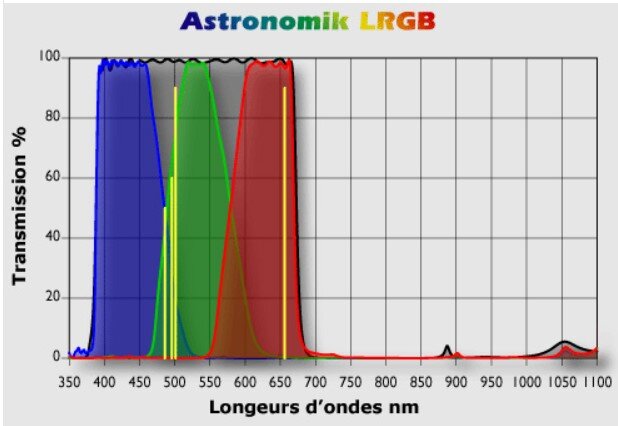

Deux réflexions.. La première concerne la matrice de Bayer vs mono + LRGB : je ne sais pas quelle est la bande passante de la matrice de Bayer mais je la présume instinctivement moins bonne que ce que montre le graphique de ces filtres. Quel que soit le temps de pose cumulé, ce que les filtres ont coupé (les zones en gris) ne sera jamais acquis par le capteur. Donc comme le signale @Colmic, une image L/RVB avec caméra mono sera toujours plus pêchue qu'une image "L synthétique"/RVB d'une caméra couleur.
La deuxième, et ça doit certainement avoir une influence sur la résolution, avec des filtres LRVB  même parafocaux il faut refaire le focus au changement de filtre. C'est le cas avec la majorité des lunettes puisque c'est une conséquence de l'optique optimisée dans le vert (les Taka TOA ne sont peut être pas concernées ?). C'est probablement moins vrai avec un télescope quoique, il y a bien souvent un réducteur ou un aplanisseur (lentilles) dans le chemin optique. Donc la "L synthétique" doit être moins fine (moins résolue) que la L de la caméra mono.

Christian Buil a donné le rendement de chaque filtre Bayer sur des boîtiers 40D et 50D.

Maintenant si je prends une image issue de la ma caméra couleur, que je la passe en noir et blanc dans Photoshop par exemple, la question qui se pose est : qu'est-ce que j'ai perdu par rapport à la même caméra mono ?
- la sensibilité pour sûr, puisque par rapport à une luminance (avec filtre L) j'ai sur la caméra couleur mes filtres de Bayer qui vont atténuer
- quoi d'autre ?
Pour illustrer la question, un exemple avec une image issue de mon ASI6200MC (faite depuis Paris !) et repassée en N&B sous Photoshop :
