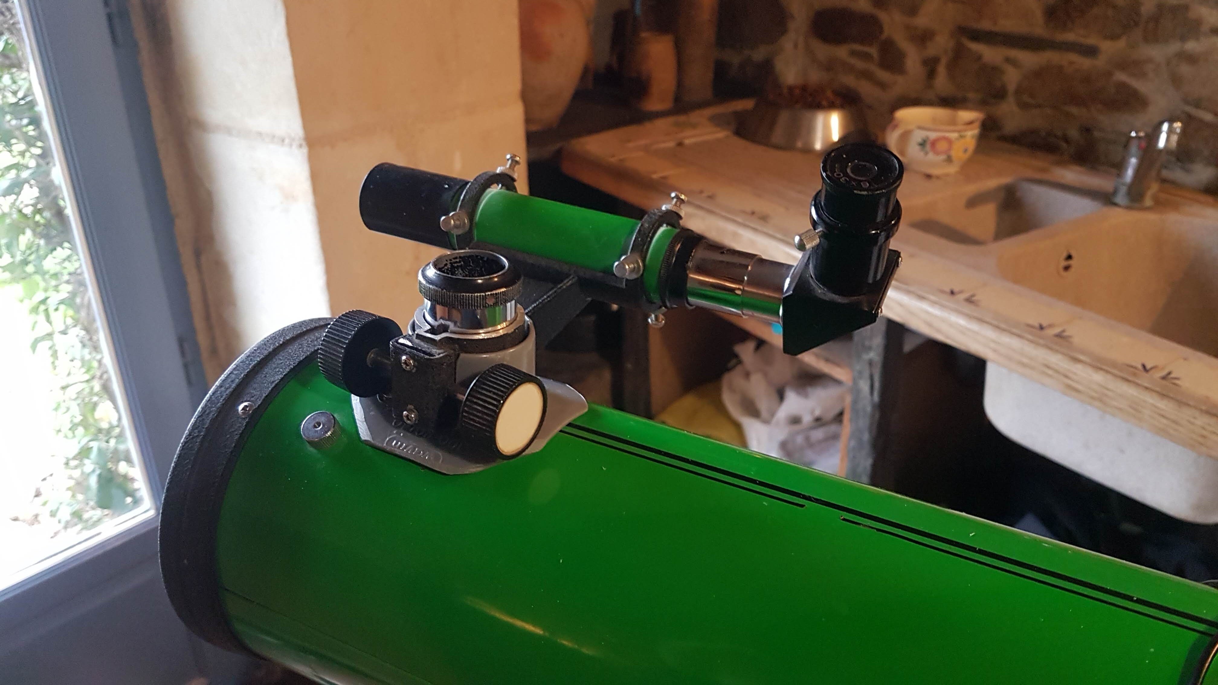

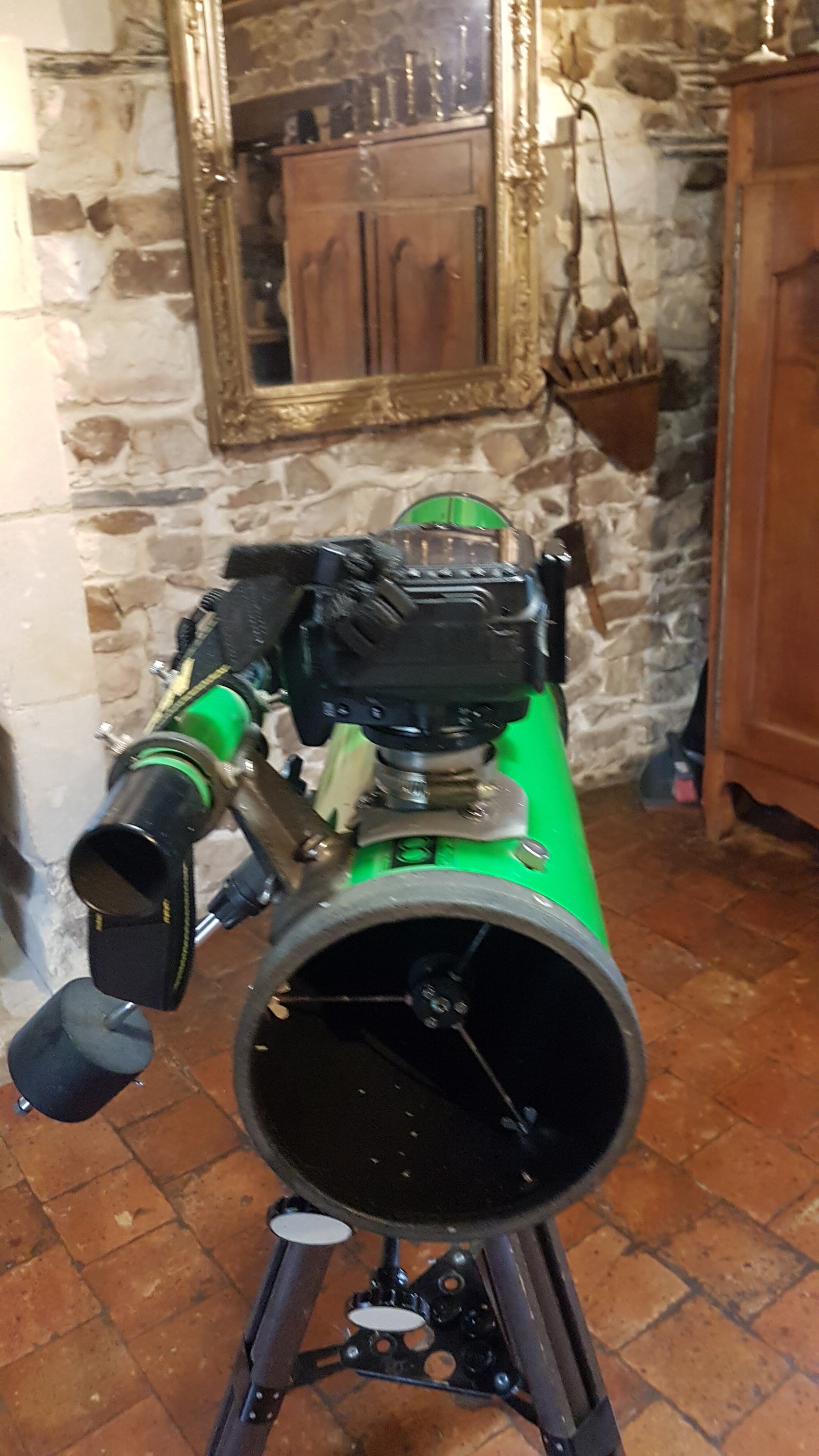

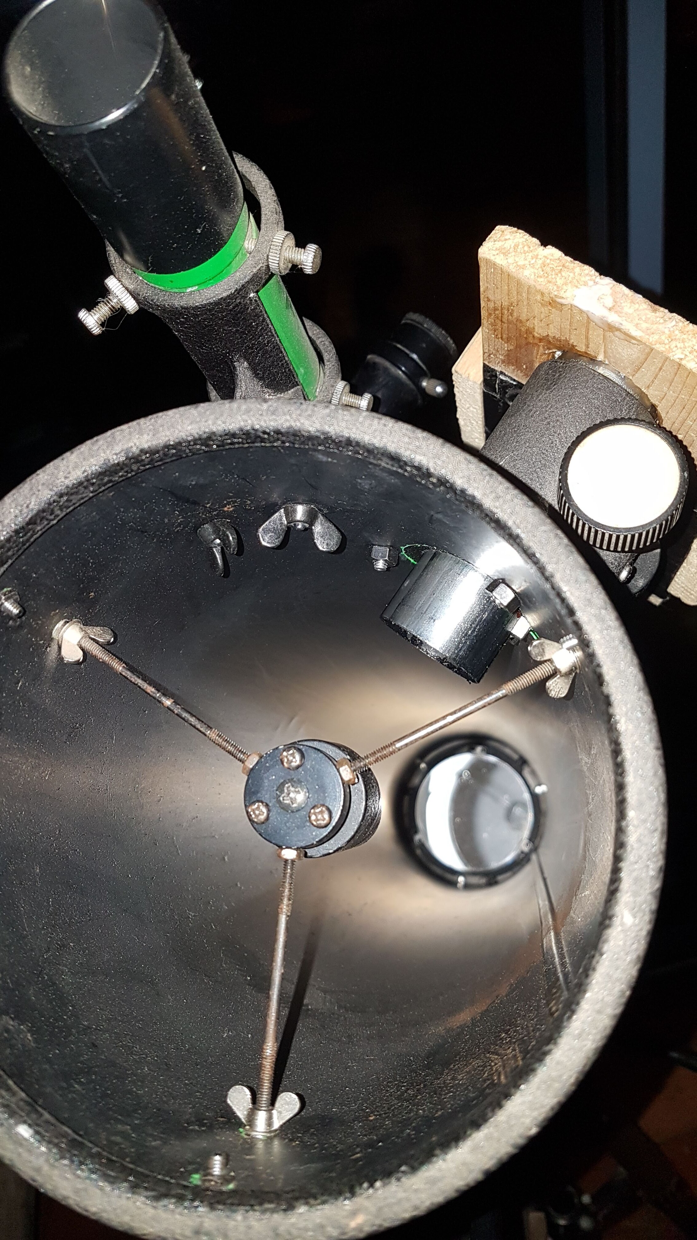

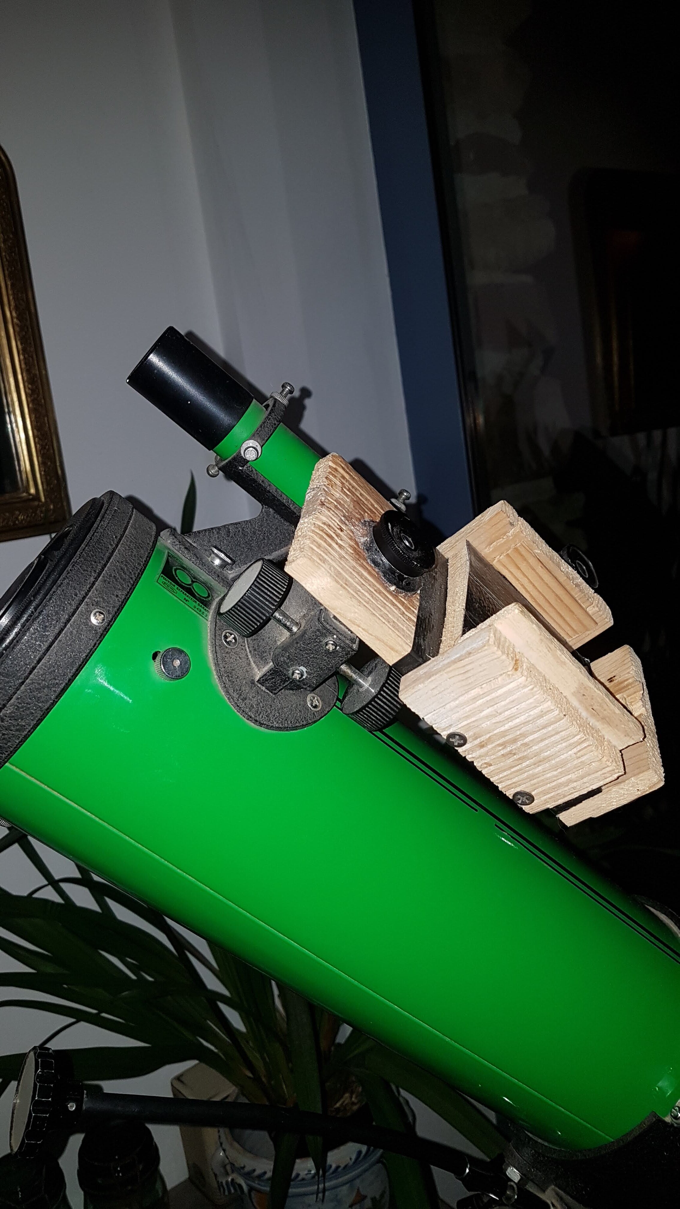

voila quelques photos avec un support maison pour smartphone c est pas beau mais stable . le telescope est de 83 je devais avoir 18 ans
l optique est pas mal dutout il va resevoir dans une 15en une monture ioptron eq pro
j aimerai bien faire quelques photos avec pour ne pas le mettre au placard!! je vais investir dans quelque chose de plus important
merci
Effectivement, jolis porte smartphone!
J'adore la couleur!
Bon, sinon, il vas faloir démonter la bete et faire 2/3 modifications!
1: demonter la cellule miroir, netoyer le primaire, et en marquer le centre!
2: ces superbes vis papillon à l'ancienne, n'ont rien a foutre DANS le tube, Elle doivent etre dans le cone optique!
Les 3 de l'araignée sont a virrer, les tiges etant en tention, elle n'ont auqune raison d'être. et les 2 du viseur sont a remplacé par des ecrous plats!
De meme apres avoir essayé de monter l'appareil photo, si le tube porte oculaire rentre dans le tube optique autant que cela, il faut le couper!

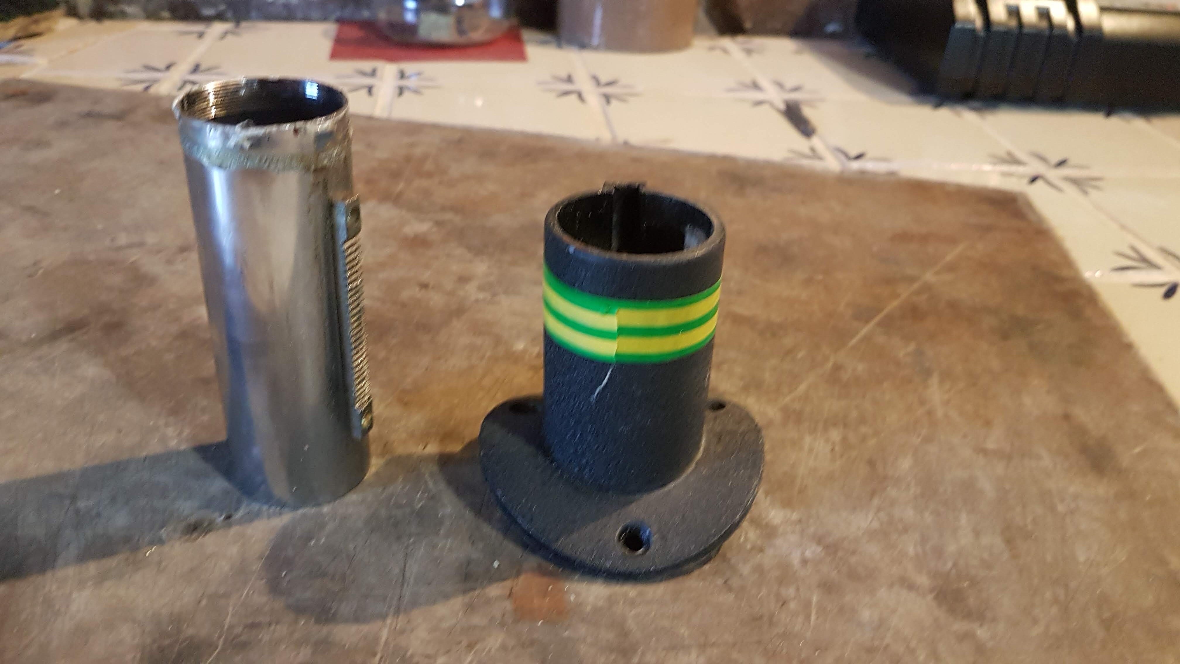

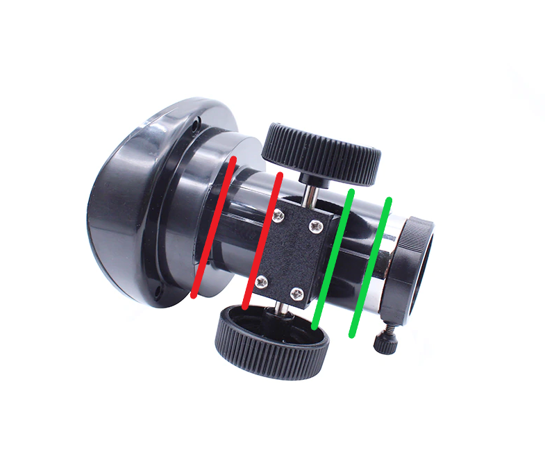

Pour le 115/900 d'un ami j'ai acheté ce porte oculaire sur aliexpress:
Il était trop long pour obtenir la mise au point, donc j'ai coupé la partie rouge:
On peut encore le raccourcir en retirant la partie verte.
Il fonctionne correctement mais c'est que du plastique. Pour tenir un D90 ça ne sera peut être pas suffisant.

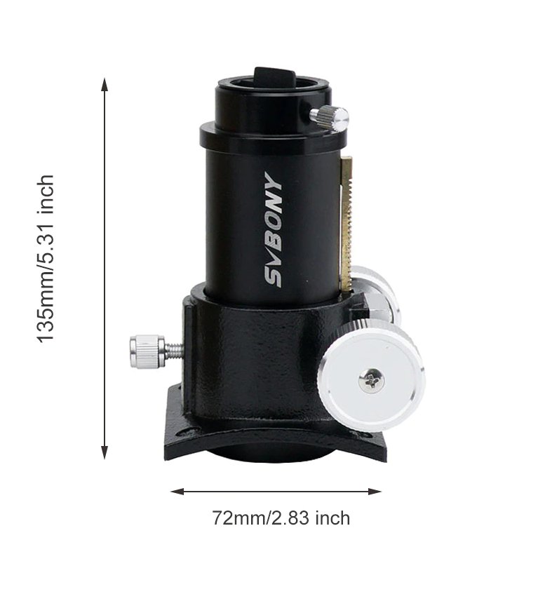

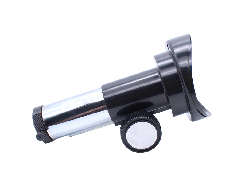

Sur le même site on trouve celui là:
Tout en métal et beaucoup moins long: 70mm au mini, si j'ai bien compris. Tu peux mesurer la hauteur de ton PO en 24.5mm pour voir si ça pourrait aller.

Oui c'est ça, coupé et recollé. Je n'ai pas fait ça pour faire de la photo. Le porte oculaire 31.75mm était plus long que celui en 24.5mm donc même avec le tube du PO complètement rentré l'oculaire était trop loin et je n'obtenais pas la mise au point. Pour y mettre un appareil photo j'aurais dû le raccourcir encore plus.

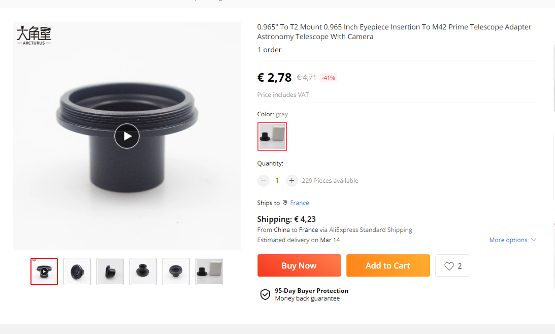

Il existe des adaptateurs comme celui là:

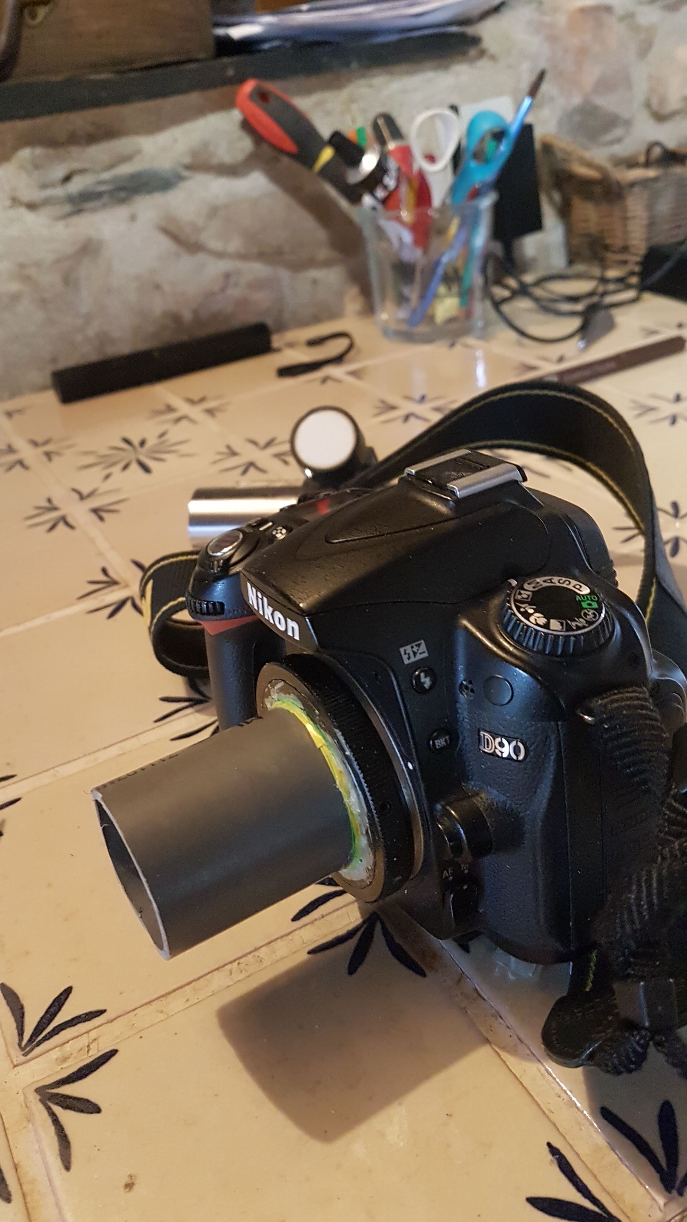

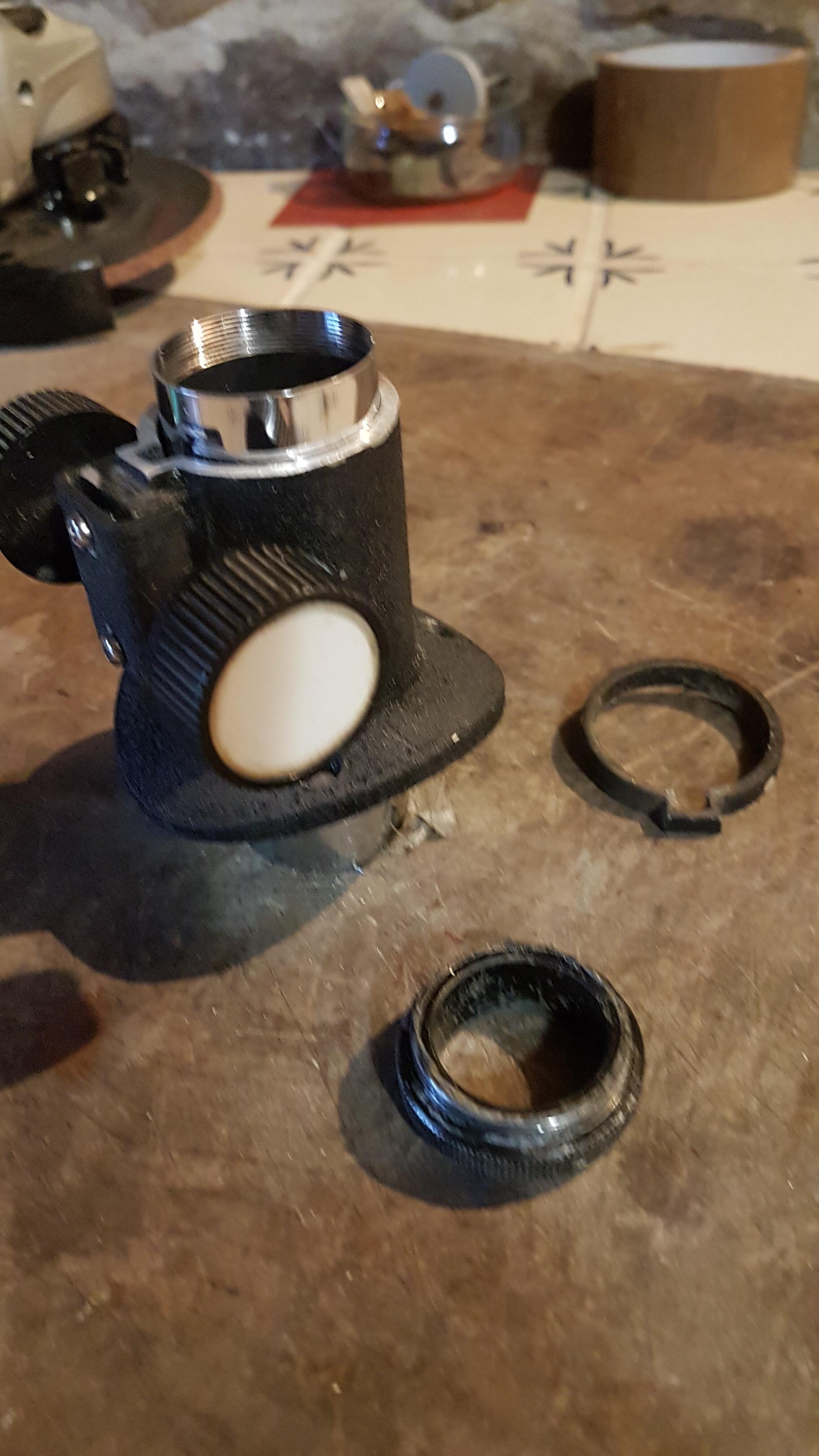

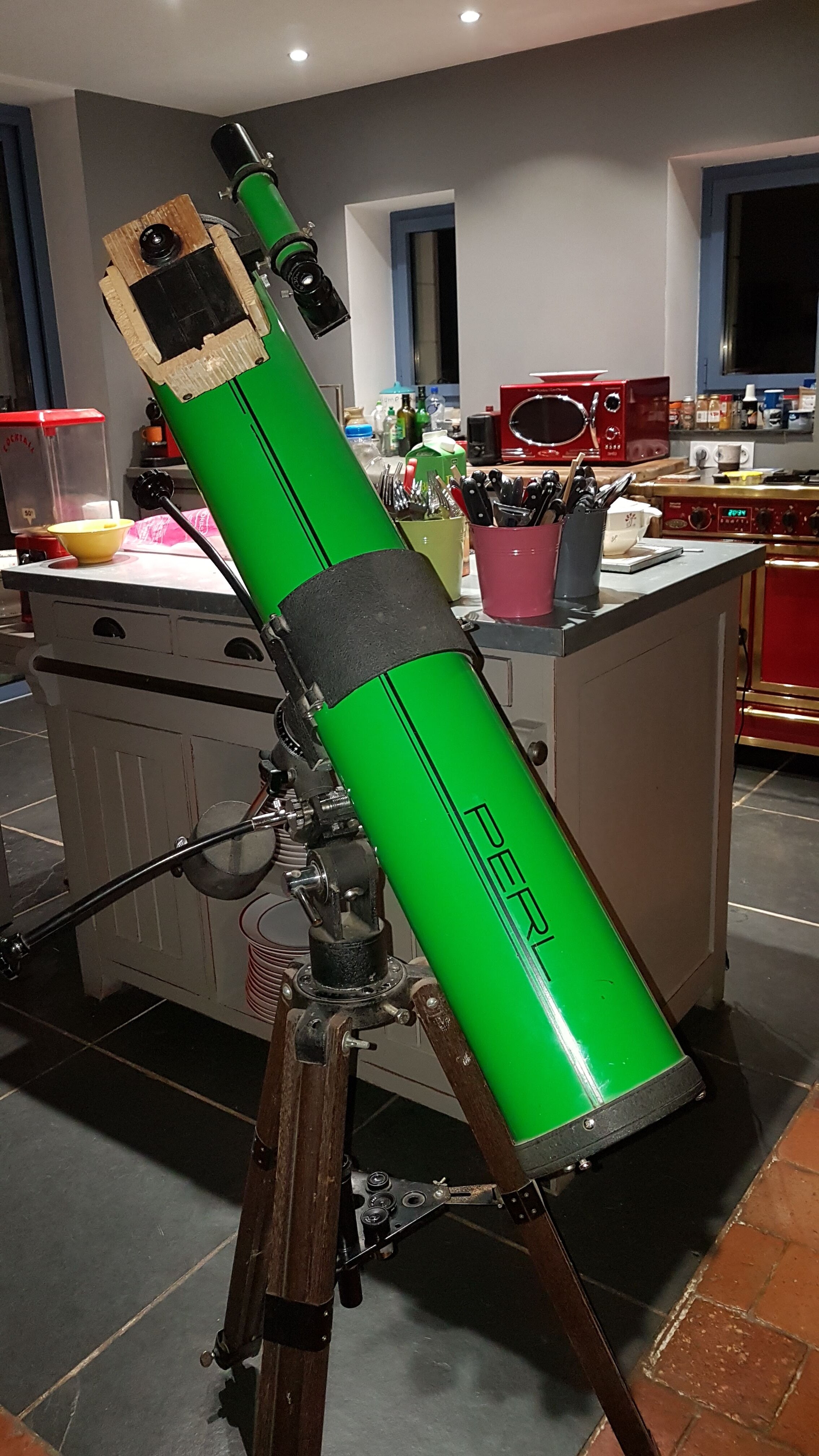

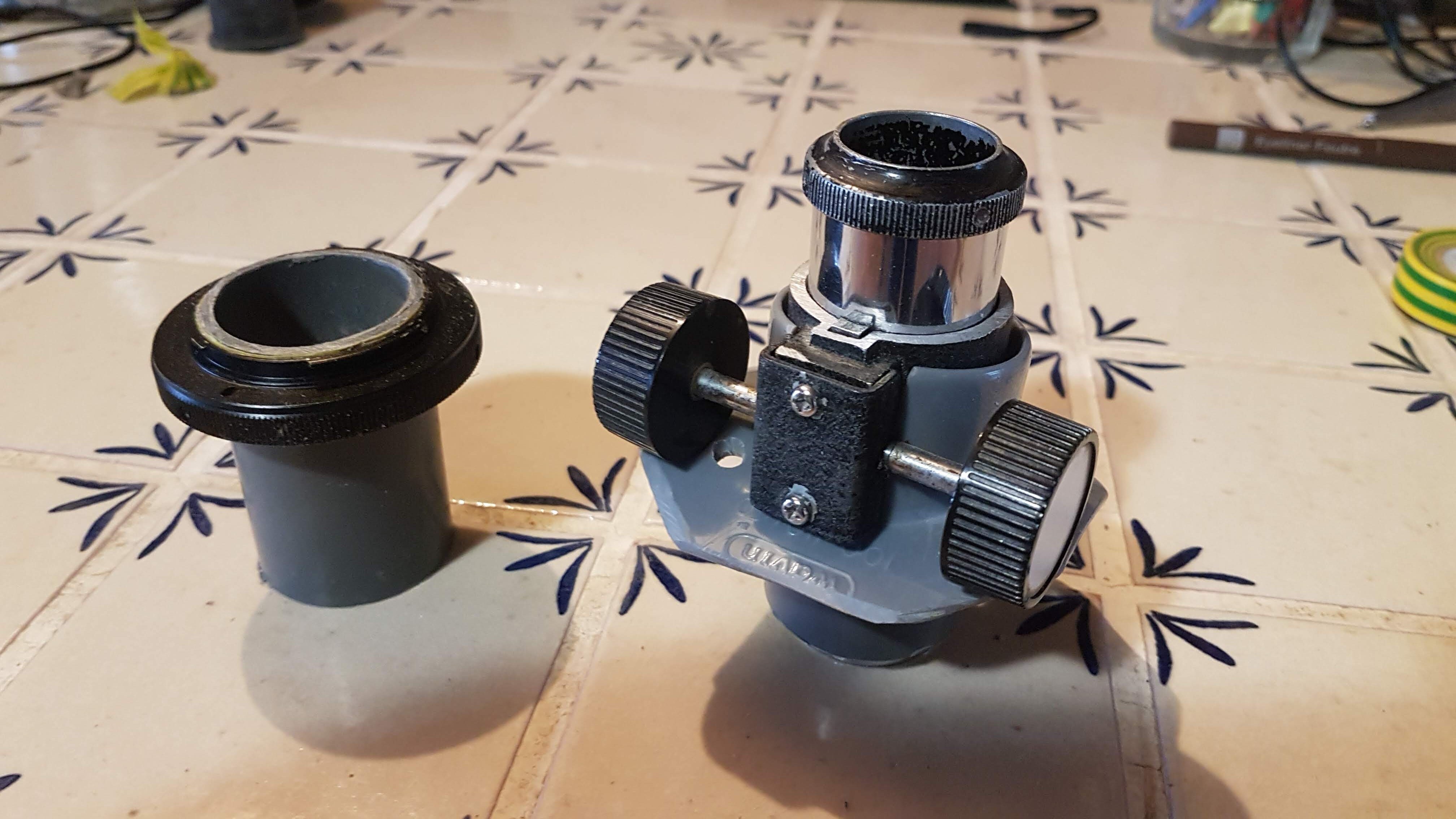

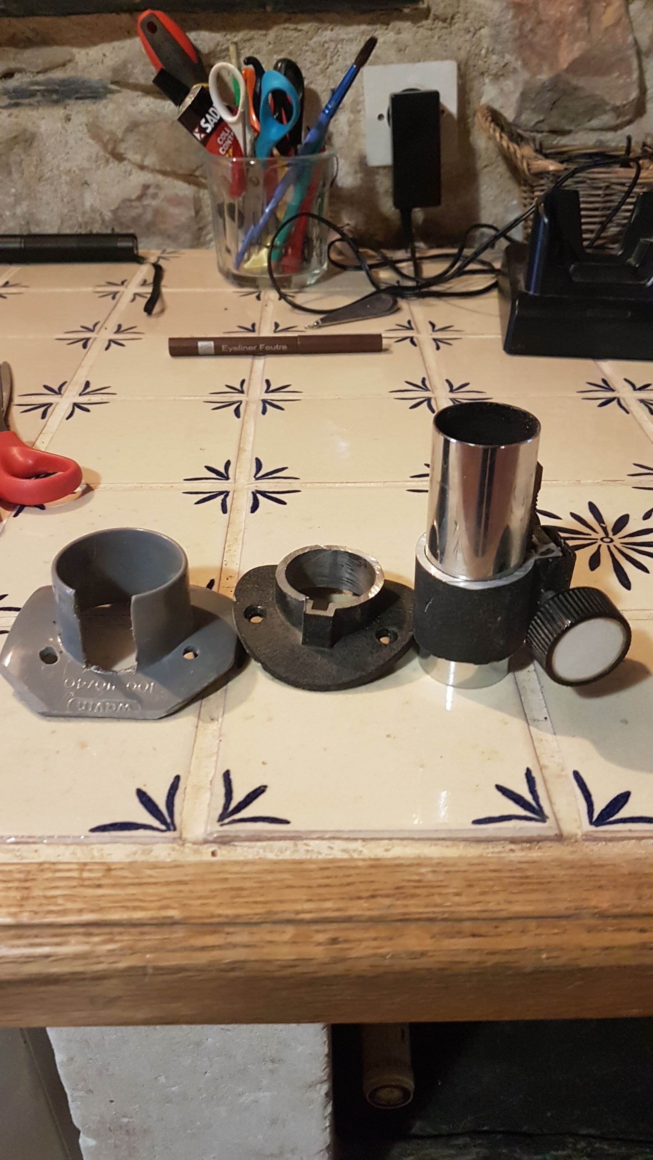

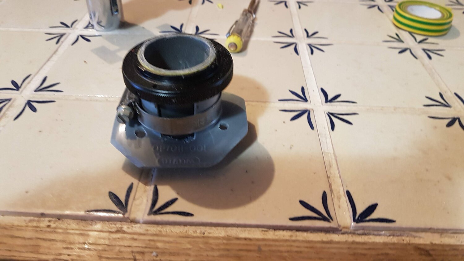

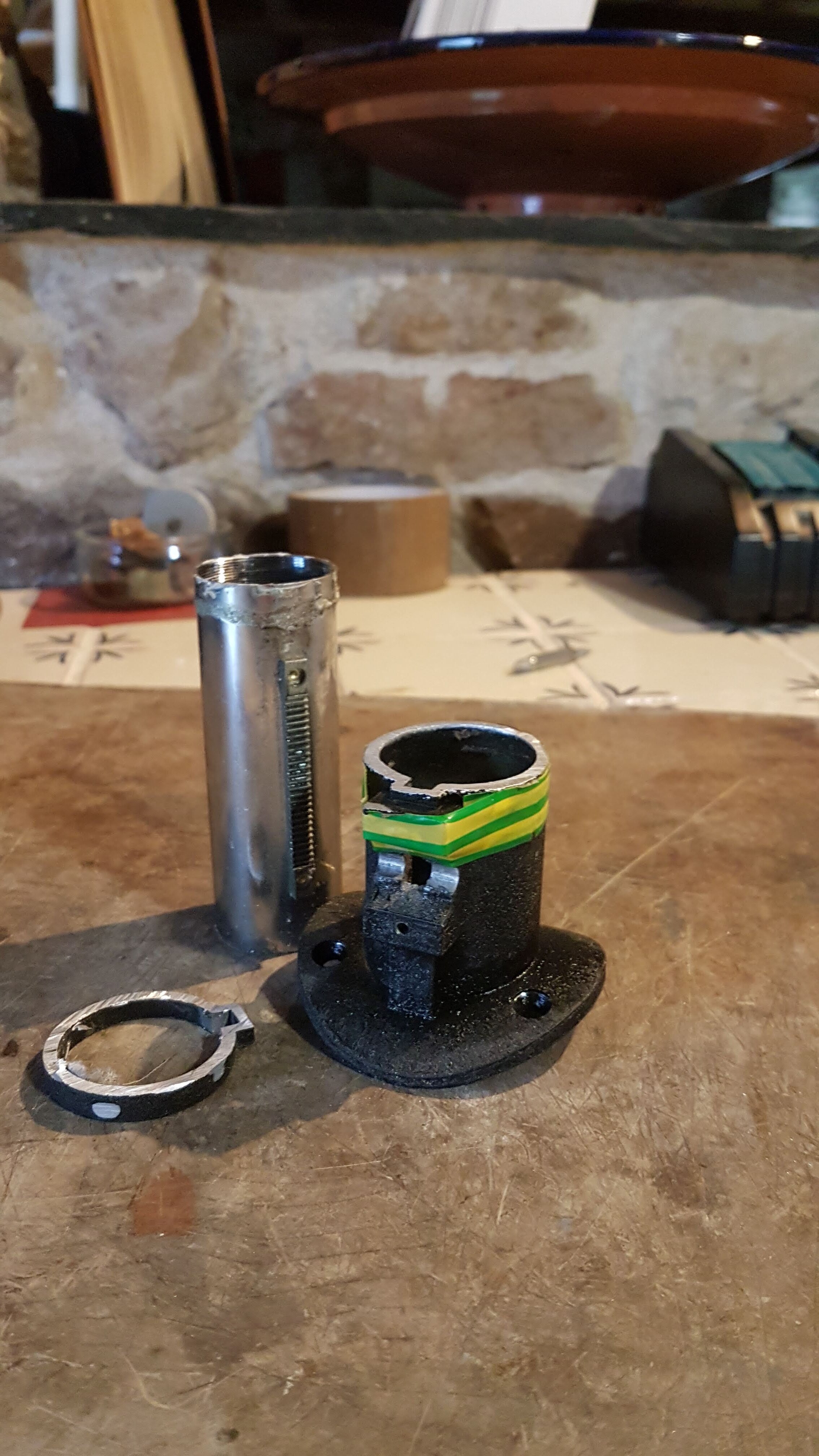

chello c 'est marrant que tu dise ça j ai passé ma journéee d hier a faire exatement ça j ai fait un porte apn avec des tubes pvc de trois tailles et une bague T2 et j ai aussi couper le porte oculaire que je pose si je vire l apn je finalise aujourdhui et ça al air pas mal du tout! photo a suivre il y a un mini reglage pour l apn

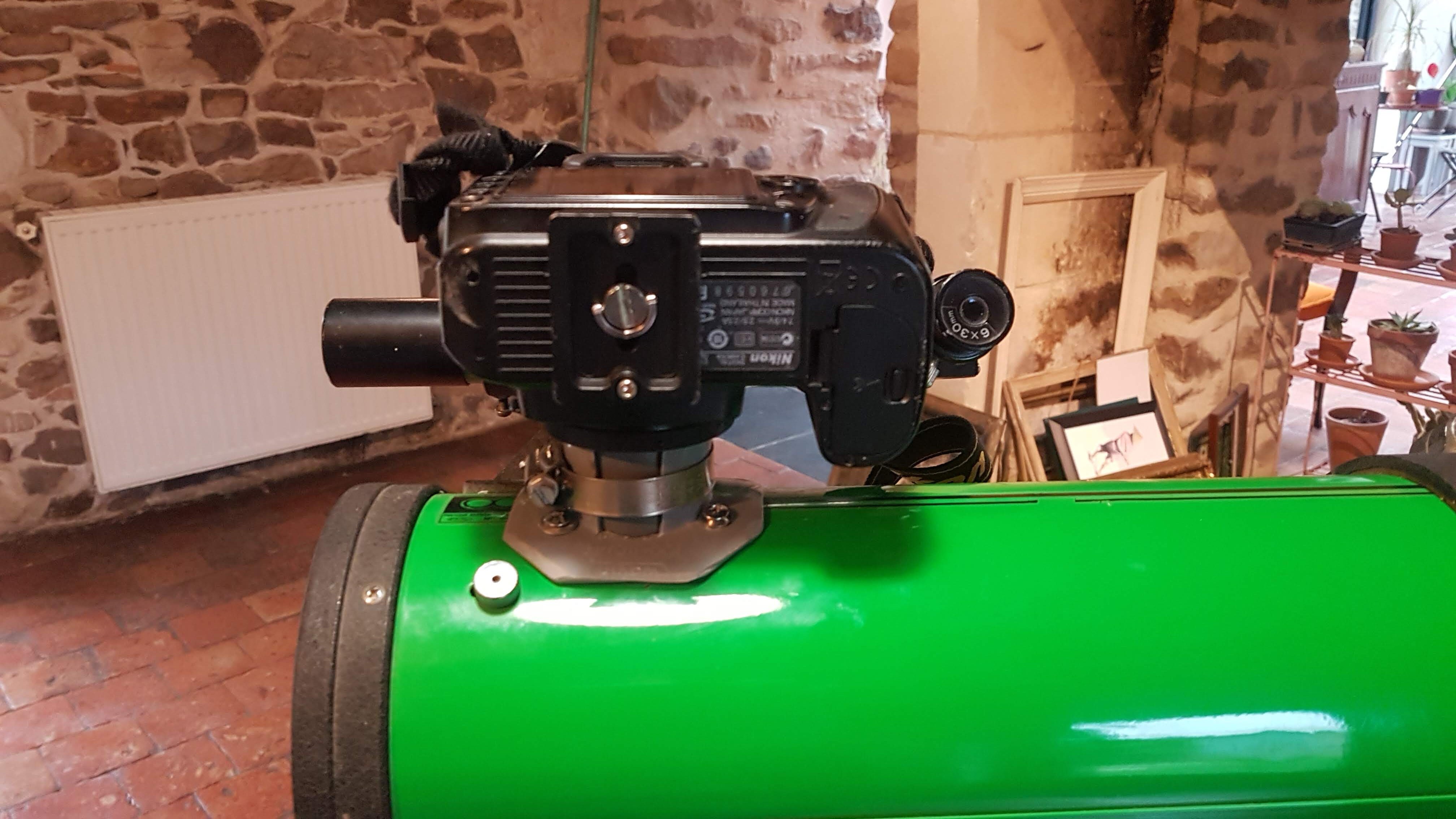

voila ça avance et je pense que c 'est bon  j arrive a faire la mise au point il faut que je trouve un systeme   pour regler la hauteur de l apn quelques milimetres a remonter par rapport au niveau le plus bas.
il faudrait une bague qui se fixe  sur le tube de la premiere partie vissée au telescope une bague filtée pour faire la mise au point ce serait plus pratique
je sais pas ce que ça va donner comme photo !?
