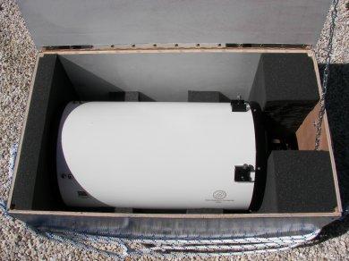

Hello toutes et tous !

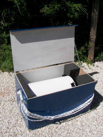

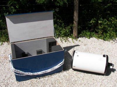

Lapinov est tout heureux de dormir dans sa nouvelle caisse :D
Ci-dessus le plan que j'ai dû revoir, m'enfin c'est ça à 95% prêt.

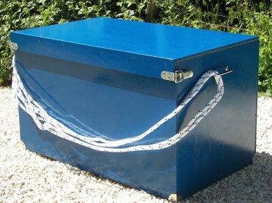

Après avoir bien étudié tout ça, j'ai voulu faire une boite un peu comme celle de Newton (sauf que le système de fermeture de sa boite est nettement plus élaboré). N'étant pas trop équipé niveau matériel, j'ai fait avec les moyens du bord comme on dit.. !
Matériel utilisé :
- 6 planches de contreplaqué 10mm
- 3 baguettes de renfort pour consolider tous les angles et arêtes intérieures

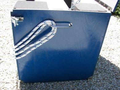

- 4 coins de valise pour protéger et consolider
- 4 patins à clouter
- 2 systèmes de fermeture
- 2 poignées métalliques
- 1 charnière à piano
- 1 pot de peinture Bleu de Bretagne
- 1 pot de peinture Blanche

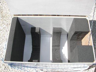

- de la mousse Polyether 25 kg/m3 commandée chez Majep Mousse

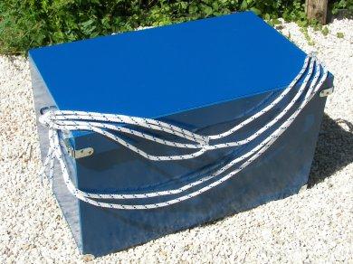

- 1 corde pour porter (bien que les poignées soient finalement plus pratiques) mais elle est plutôt esthétique je trouve, j'vais la garder
- 1 chaine de 50 cm et des crochets à visser
- de la colle au néoprène sans solvant pour la mousse contre le bois
- Visserie
- mon père ! :D
La boite me revient aux environs de 150 euros, ce qui est plutôt cher, mais Lapinov le vaut bien ! ;)
Et puis elle n'est pas trop lourde (20kg environ) et pas trop longue, donc facilement transportable par les deux poignées par une seule personne.
Finalement, elle n'est pas encore achevée ; deux chtis coups de peinture supplémentaire pour l'intérieur et c'est bon.
Tchuss :)

20 kg avec le scope ?

La caisse n'est pas trop haute ?
voui
47cm
Le moins drôle, c'est que je dois mettre ma Clio en break, enfin, c'est toujours plus transportable que mon dobson 318 qui rentrait de force.
