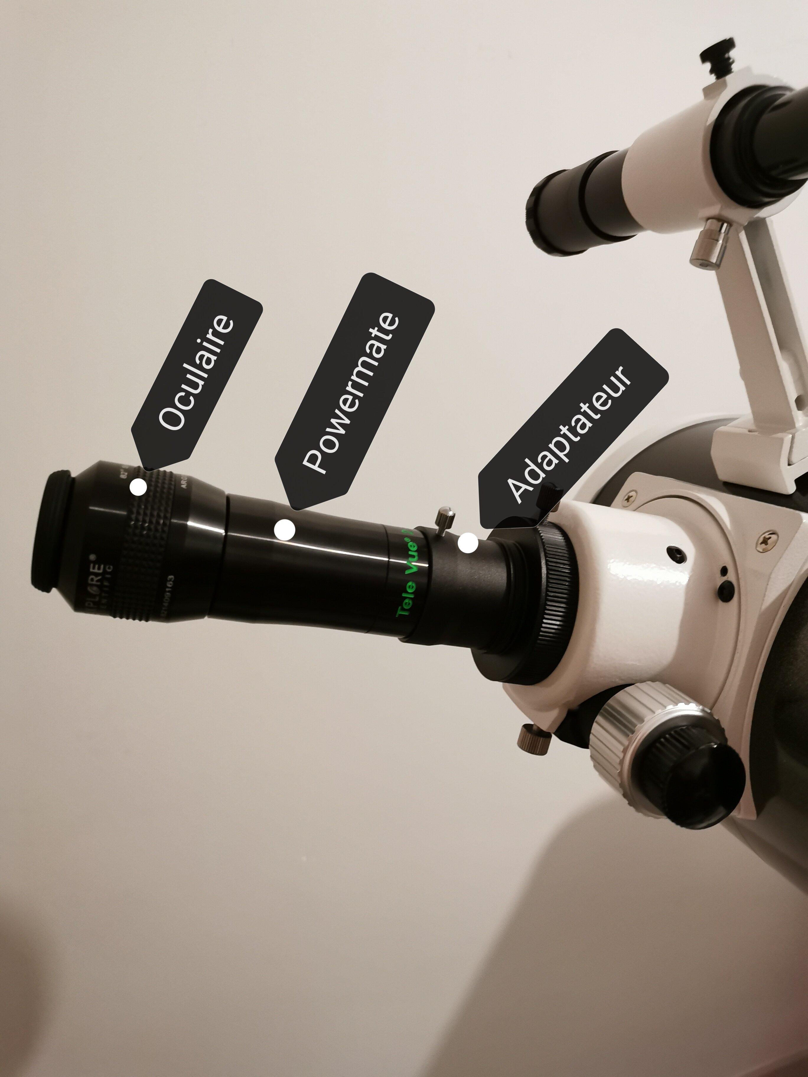

J'ai reçu ma TeleVue Powermate x2,5 aujourd'hui, j'ai alors voulu la tester mais j'ai rencontré un problème avec la mise au point. En sortant le PO a fond, je m'approche de la MAP mais ne parviens pas à l'atteindre, le PO ne sortant pas plus loin.
Mon téléscope est un Skywatcher 150/750 avec un Crayford 10:1 en 2". J'ai fait mon montage comme ceci :
- PO 2"
- Bague d'adaptation 2" vers 1.25"
- TeleVue Powermate x2,5 en 1.25"
- Oculaire ES 14mm 82° en 1.25"
Donc avec mon 14mm sur la powermate, je grossis 133x, ce qui est inférieur à 1D.
Mais impossible de faire la MAP, c'est comme s'il manquait quelques millimètres.

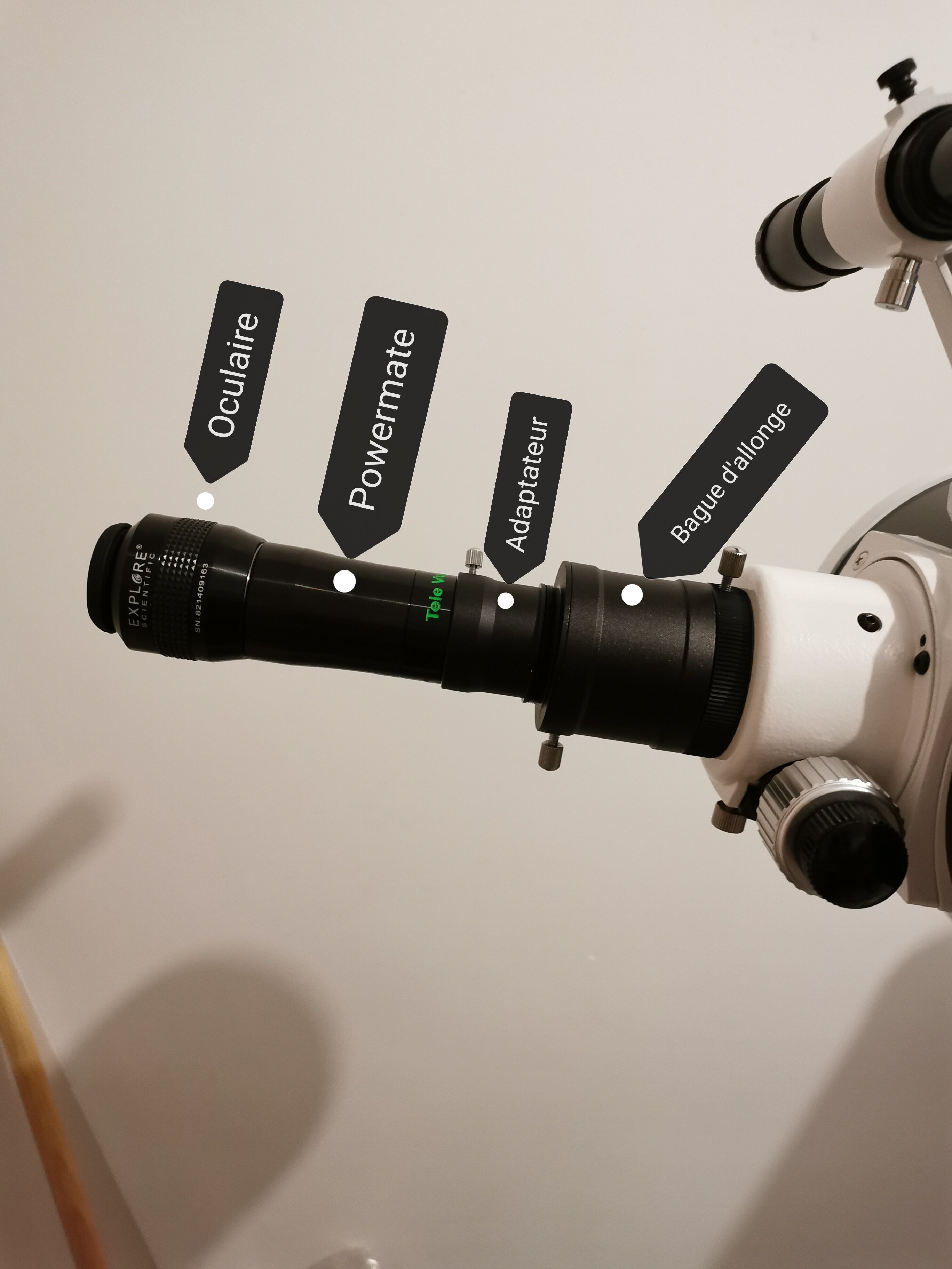

J'ai ajouté une bague d'allonge (fourni avec le téléscope) entre le PO et la bague d'adaptation mais du coup je suis trop loin et n'arrive pas à faire la MAP non plus parce que ça ne rentre plus assez loin.

Voilà des photos, sans la bague s'allonge, je ne peux pas aller assez loin.
Avec la bague, je suis trop loin et ne peux pas assez me rapprocher.

Il te faudrait un tube allonge plus court
ou
sans mettre le tube allonge , ne pas enfoncer la powermate et/ou l'oculaire à fond
Comment est-ce que je peux calculer la position mon plan focale et trouver quelle taille de tube d'allonger il me faudrait pour aller avec ma Powermate ?
