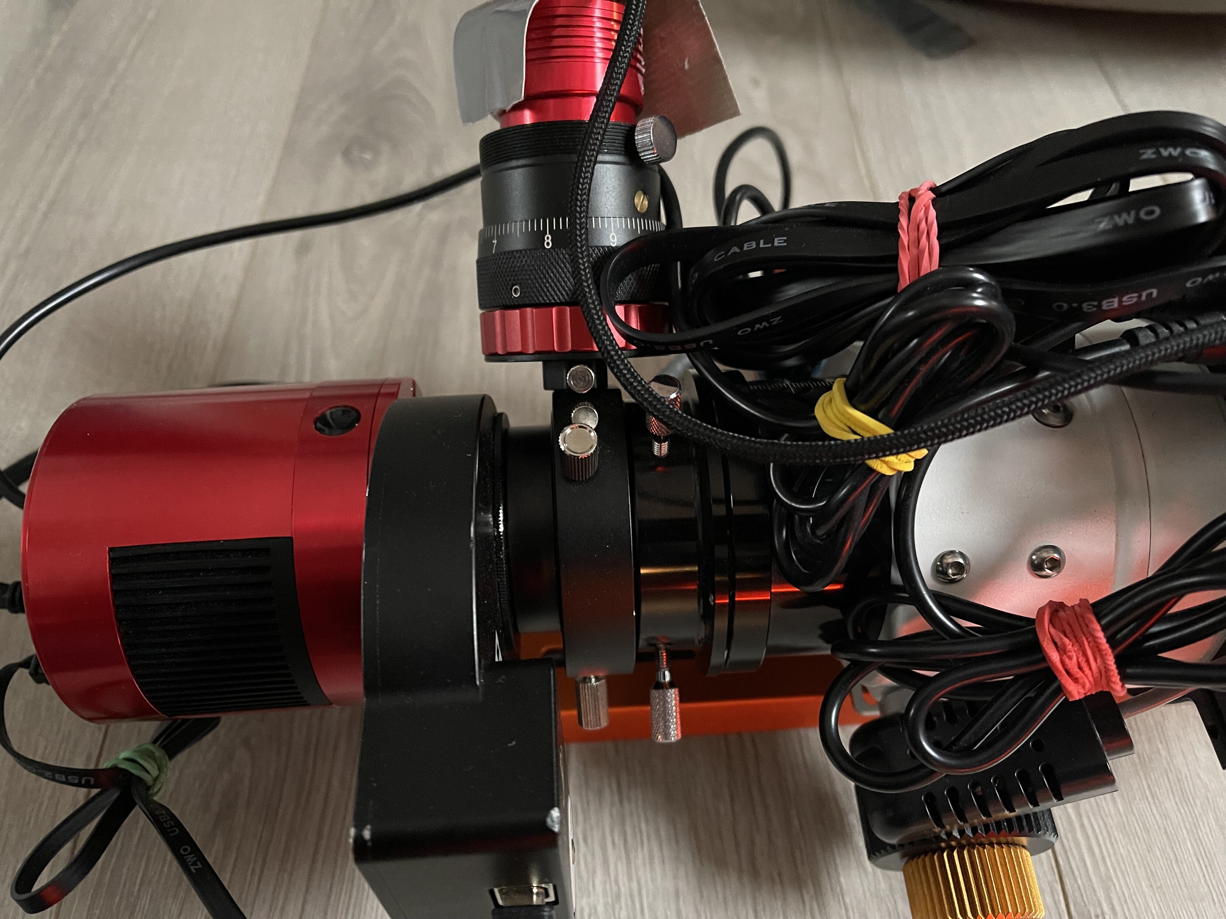

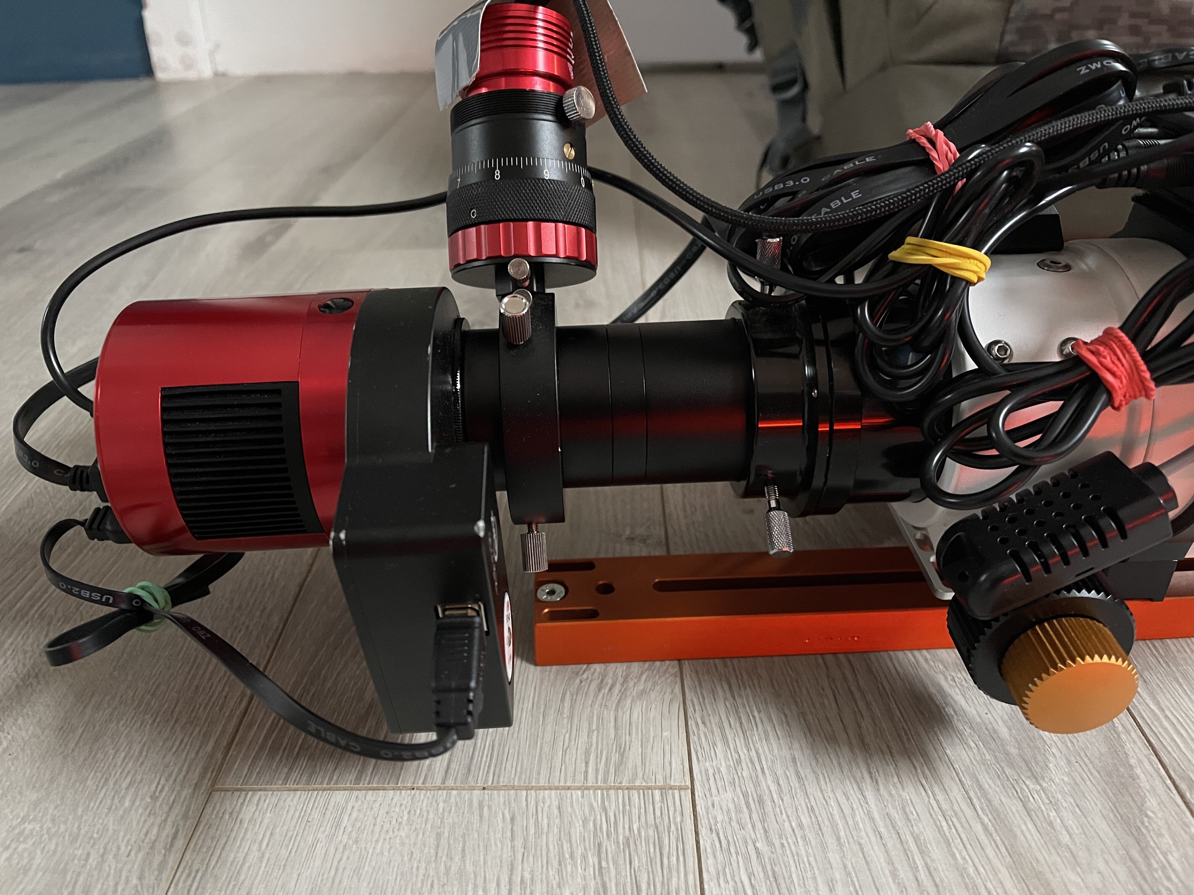

Je me pose une question un peu idiote mais qui est peut-être à l'origine de beaucoup de vignettage de mes photos et surtout un calcul de back-focus incohérent.
Voilà, j'ai un aplanisseur de champ TS Optics derrière lequel j'ai ajouté des tube-rallonges, puis un guideur hors-axe, ma roue à filtres et ma camera ASI1600mmPro.
Ma question est la suivante : Dois-je positionner l'aplatisseur de champ à l'entrée de mon téléscope (Photo1) ?
Ou faire entrer le tout jusqu'au guideur hors-axe  (Photo2) ?
Merci pour votre aide
Serge
Il faut surtout et uniquement que tu aies la bonne distance entre l'aplanisseur et le capteur. Et au mm près. Donc tu n'as pas le choix en fait.
Cette distance dépend directement de la focale de ta lunette : plus la focale est courte, plus le champ est courbe, plus il faut le corriger et donc plus il faut auglenter al distance correcteur-capteur.
Donc il faut que tu connaisse la distance recommandée pour ton aplanisseur ET pour ta focale et mettre les bagues qui vont bien pour avoir cette distance au final.
Plus le capteur est grand plus la tolérance de placement est serrée. Pour un petiyt capteur, on peut aller jusqu'à +/-2mm avec un aplanisseur simple si on a une focale pas trop courte (700 ou plus)
Si la focale est plus courte ou le capteur plus grand la tolérance se resserre.
Si le correcteur est aussi réducteur, la tolérance se resserre encore et là c'est +/-0,5mm max et parfois moins. Là on est obligé de prendre en compte l'épaisseur des filtre qui induise une correction de +1/3 de leur épaisseur dans le chemin optique. (-0.3mm pour les Astronomik, -0.7mm pour les Baader -1mm pour Astrodon/choma) : on mesure la distance mécaniquement et on applique cette correction.
Par exemple si mécaniquement tu mesures 56mm et que tu utilise un filtre Chroma de 3mm d'épaisseur, la distance optique ne sera que de 56-1 = 55mm
Bref attention avec les filtres épais, il faut en tenir compte dans certains configurations.
