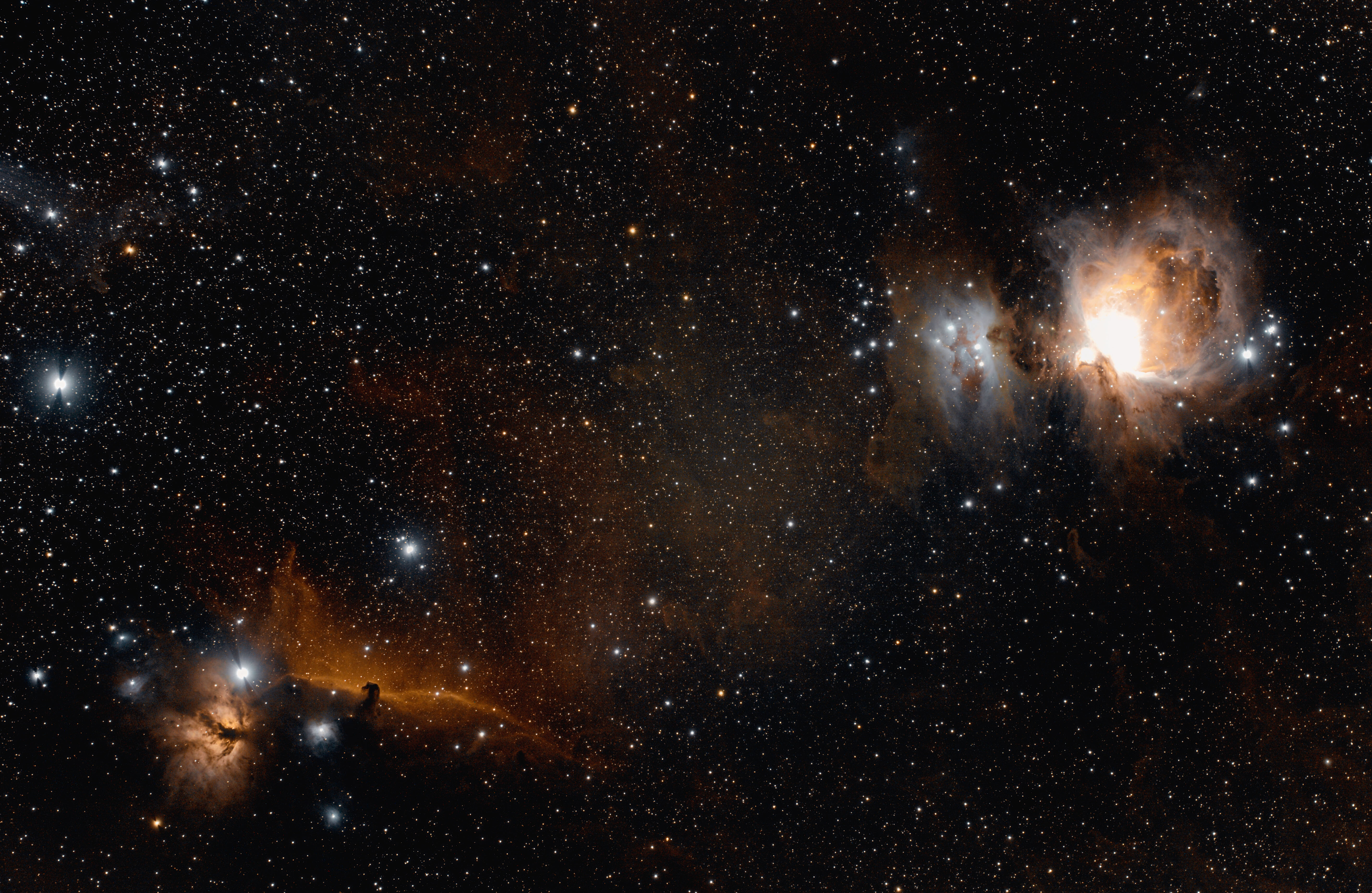

Voila un empilage de 30 fois 120 secondes sur un grand champ d'Orion (Sony A7III à 6400 Iso/ Fsq85/Red.0.73).
il manque des pauses courtes pour le cœur de M42 classiquement cramé, et des pauses longues pour le reste... mais surtout:
Je suis surpris par l'aspect des grosses étoiles... j'avais lu que la Taka pouvait avoir de fausses aigrettes du fait des pattes de blocage des optiques de l'objectif ... je m'attendrais à ce qu'elles soient toutes orientées de la même façon.
Là... ça fait un drôle de truc.
Une idée ?

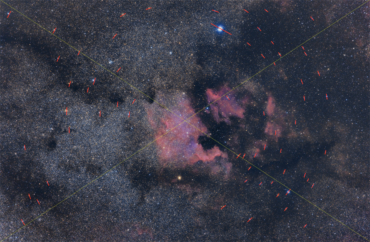

1648061694_M3108_09102021GLobalV116bcopiecrop.jpg.45acf25f17257f9028d4fe310f472adf.jpg
J'ai indiqué avec un trait l'axe de ces défauts. Ici avec un Canon EF 70-200 f/4 USM (non IS) sur un Canon 6Da.
On voit très bien leur orientation radiale.
Peut-être que @lyl pourrait en dire plus sur ce type d'aberration optique...

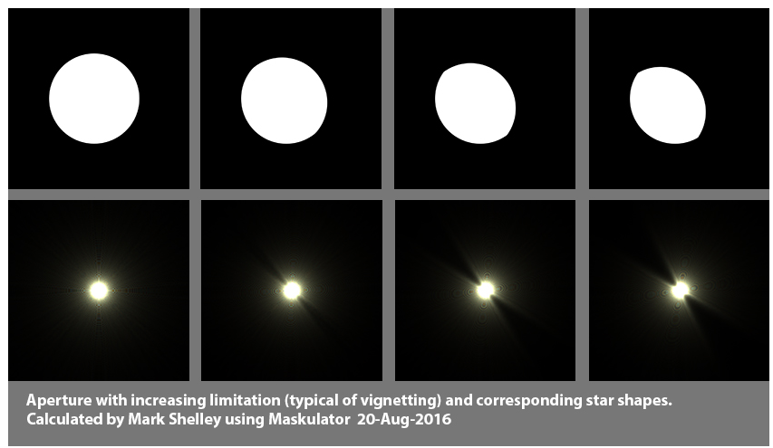

Super, c'est l'explication ! Plus on s'éloigne du centre avec les objectifs ou lunettes très ouverts, moins le vignettage est circulaire. Il prend la forme d'une amande. Et la figure de diffraction causée par cette amande donne justement le type de défaut qu'on a sur nos étoiles, ainsi que l'a montré Mark Shelley dans le lien donné par GGITS :

Un extrait du texte:
The almond shape is caused by the pixels toward the edges of the sensor having their "view" of the circular telescope aperture partly obscured by another component of the optical train e.g. the filter in the filter wheel or in the case of an SCT, the internal baffle. »

Réponse de Mark Shelley
En utilisant le logiciel Maskulator, j'ai pu simuler l'effet d'une ouverture de plus en plus en "amande" sur la forme des étoiles : (cf. image de simulation ci-dessus)
Il est intéressant de constater que l'angle du "coin noir" augmente à mesure que l'ouverture devient plus "en amande".  C'est un effet que j'ai observé dans plusieurs images - l'angle du coin est plus grand pour les étoiles plus éloignées du centre de l'image.
La forme en amande est due au fait que les pixels situés vers les bords du capteur ont leur "vue" de l'ouverture circulaire du télescope partiellement obscurcie par un autre composant du train optique, par exemple le filtre dans la roue à filtres ou, dans le cas d'un SCT, le déflecteur interne.

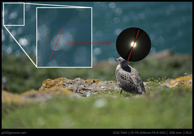

On voit sur cette photo (pas de moi) que les images des objets lumineux ponctuels défocalisés en arrière plan forment une figure en amande d'autant plus prononcée qu'on s'éloigne du centre. C'est le même phénomène qui va donc provoquer l'artéfact de diffraction sur nos images :

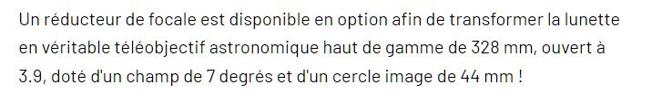

Les 44 mm de cercle image doivent couvrir ton capteur d'A7S. Sur ton image, Alnitak n'est pas en bord de champ et elle a cette aberration.
