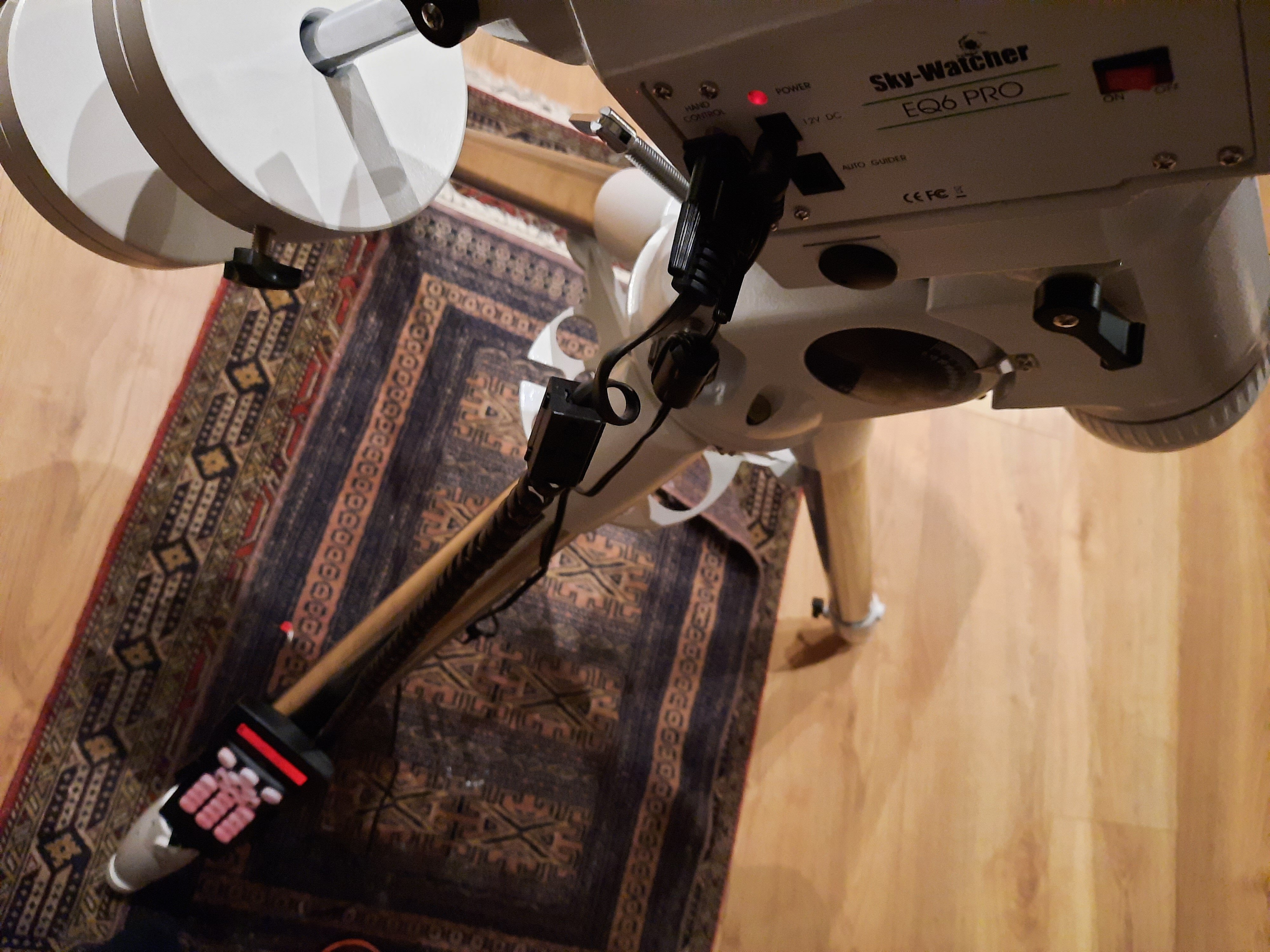

Bonsoir tout le monde ! J'ai actuellement un EQ6 pro avec une monture motorisée. J'ai d'abord fait l'équilibrage puis lancé le réglage avec la télécommande.
Au niveau de l'ascension droite, tout va bien, le tube tourne correctement, mais sur la déclinaison, le tube ne bouge pas beaucoup et on dirait que ça bloque.
J'ai remarqué un détail : mon télescope, après équilibrage, essaye toujours de revenir à l'horizontale, que ce soit à droite ou à gauche ! Le moteur peut donc le mettre à l'horizontale, mais après il ne peut plus correctement le bouger...
Ai-je mal équilibré le télescope, ou y a-t-il autre chose qui pose problème ?

Question sans doute idiote de ma part. Les freins sont-ils bien serrés sur les 2 axes, une x que tu as terminé l'équilibrage et que tu utilises la raquette ?
Une petite photo de ton montage.

C'était le frein en effet... merci beaucoup !
Voici une petite photo....
