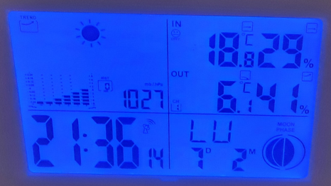

Tiens @Patcubitus je pensais à toi en rentrant... petite pause miam miam avant de retourner observer :)
Regarde l'hygro sur ma terrasse..
et à Lure c'est souvent beaucoup moins !
il y a 21 minutes, macfly51 a dit :
