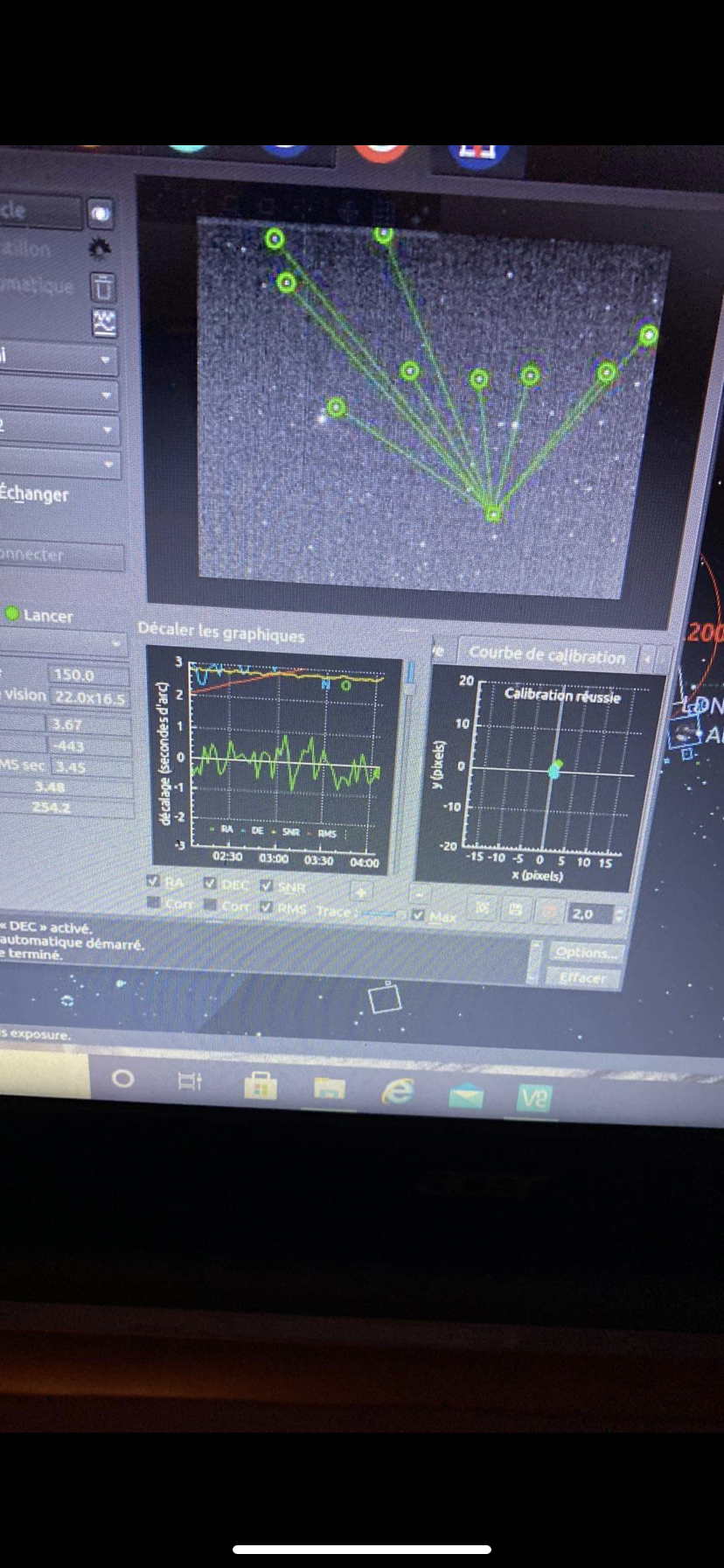

Bonjour a tous , j’espère je poste au bonne endroit 😅 j’ai une question pour l’auto guidage mon rms est élevé en dec genre environ 4 sur l’ancienne session et en ra 0.50 je voulais savoir de quoi ça peut venir sachant que ma mes semble pas degeu je tien largement les 60 seconde avec des étoiles bien rondes 😅. Merci a vous :)

J’ai que celui ci en photo j’ai pas pensé a faire sur le coup , mais le bleu est celui de dec et vert de ra , c’est une caméra zwo 120mini avec filtre irv-cut lulu 200/50 mm sur monture eq5 sw 150/750

Ah oui en effet ! Bon à priori c'est pas la calibration. Peut être l'équilibrage en DEC ? Vu que ton AD est bonne
J’ai effectivement pensé a l’equilibrage, il y avait un peut mais pas grand chose du coup je pense que ça vient de la :) je voulais d’autres avis merci ☺️
