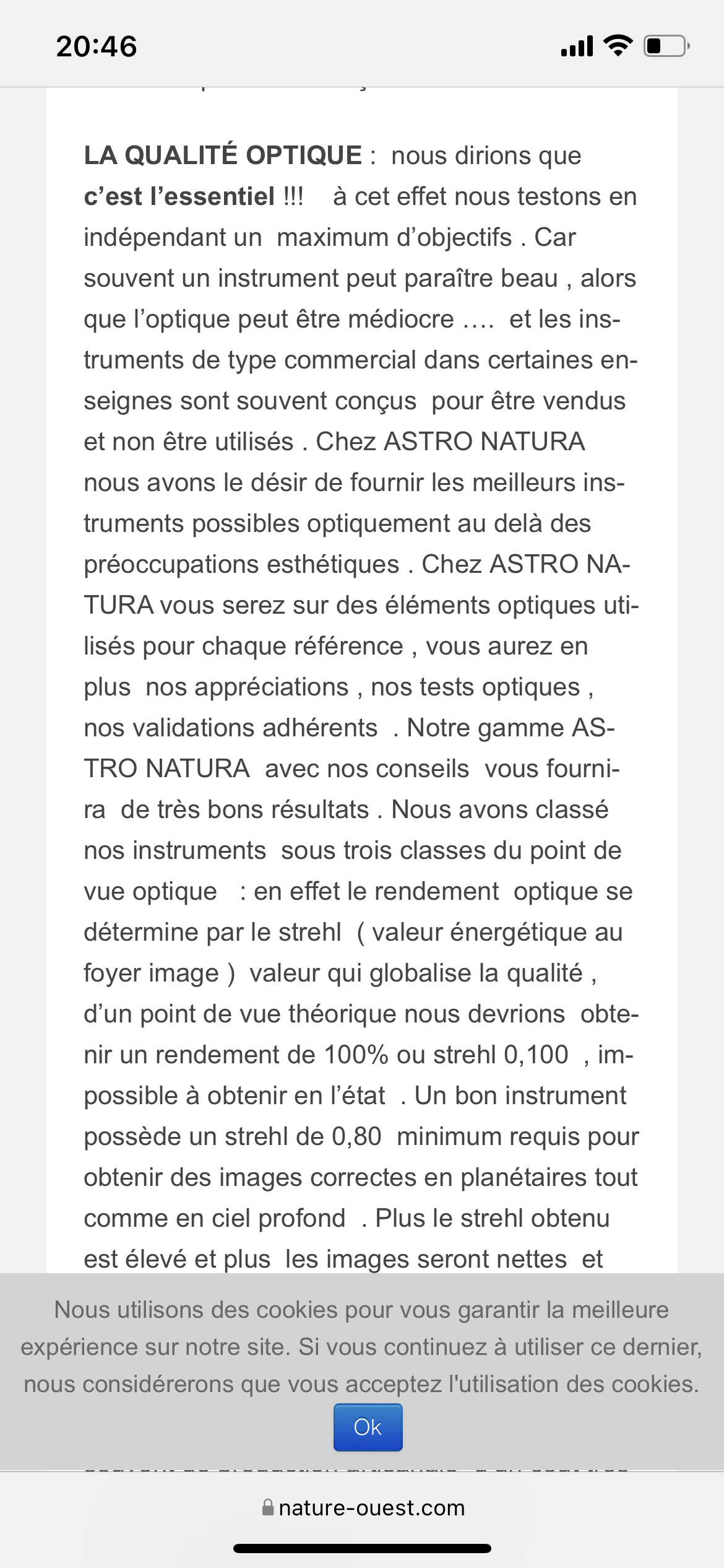

En effet, j ai vu juste après l envoi de mon message le coin grenier du site, sur lequel je vais davantage me pencher pour ma recherche :)
D'accord pour ce qui est de la marque ! C'était surtout pour savoir s'il y avait vraiment des marques à éviter !
Je prend note du modèle, merci !
Pour ce qui est de l astrophotographie, je pratique déjà un peu la photo du ciel nocturne avec mon appareil photo reflex et mon trépied ; sans avoir la prétention de comparer ça a de l astrophotographie évidemment , mais je connais déjà un peu les réglages de mon appareil photo. De plus, étant en école d art et faisant de la photo depuis un moment je connais plutôt bien les logiciels de traitement :) mais oui je comprend bien pour ce qui est du temps que demande cette activité x)
Merci encore de ta reponse !

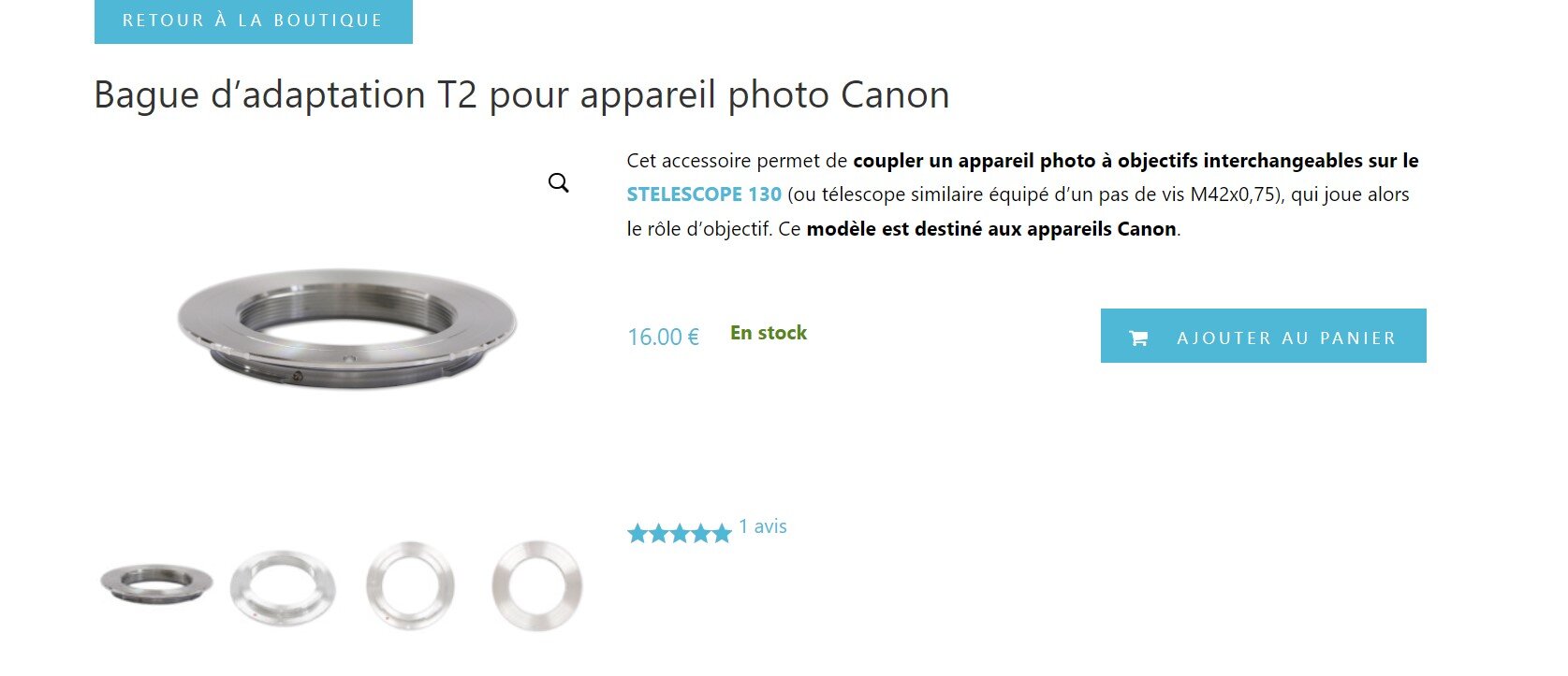

Cependant j'avais vu un telescope, le STELESCOPE 130, qui semblait être pas mal niveau observation et qui avait une option pour y attacher un appareil photo. Qu'est ce que vous en pensez ?
Et il y avait aussi l'option du Mak 1000 / Mak 500 qui avait été évoqué par certains membres, est ce que ce ne serait pas une solution un peu à mi-chemin entre les deux ?
D'accord je prend note de tout cela, merci de ta reponse :)

Sur le site ils parlent pourtant de pouvoir effectuer ce genre d'opération, à l'aide d'une bague d'adaptation pour appareil photo vendue séparément, mais je peux tout à fait me tromper.

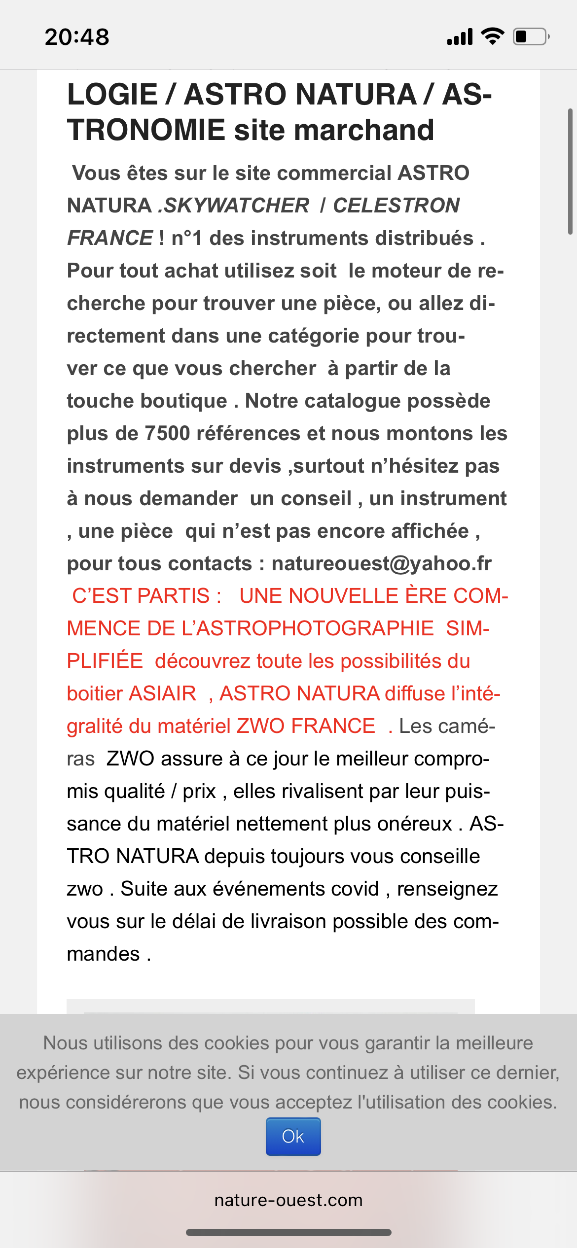

ici: https://www.nature-ouest.com/boutique/vente-de-telescopes-materiel-optique/instrumentation-astronomie/telescopes-newton-astronomie/stelescope-n-130mm-f650mm-ref/
ils disent "astrophotographie possible avec un smartphone".
Ici, pour un téléscope qui ressemble comme une goutte d'eau au Stelescope, le vendeur dit lui même: "astrophotographie: NON" (sous "Spécifications"): https://www.astroshop.de/fr/telescopes/omegon-telescope-advanced-130-650-eq-320-d-/p,61022#tab_bar_1_select
Je ne sais pas, mais en la voyant, la monture me rapelle des multiples autres petites montures qui  sont trop faibles pour la photographie.
J'y crois moyen. Qu'une bague permette de faire l'assemblage mécanique n'est pas la question. Ce qui m'inquiète c'est la position du foyer (là où se concentre toute la lumière et détermine l'emplacement des accessoires oculaires ou APN suivant ce qu'on veut faire) en sortie du porte oculaire. On a ici un porte oculaire au format 1.25". Ce type de config a généralement un foyer très peu sorti car les oculaires qu'on y utilisera n'en demandent pas d'avantage. Si le foyer serait suffisamment sorti pour la mise au point avec un APN cela impliquerai que les oculaires 1.25" s'utilisent avec un tube allonge, et justement j'en vois pas avec les accessoires fournis. Je peux évidemment me tromper d'autant qu'en général ça se joue à pas grand chose (genre deux trois cm...). Je ne crois pas que quelqu'un ici pourra te donner une certitude car aucun astram un minimum expérimenté n'utilise ce type d'instrument pour la photo longue pose, il faudrait donc te faire confirmer par ton vendeur qu'un montage en direct (et sans barlow) est possible et qu'en cas contraire tu te réserves le droit d'annuler la vente. Dans tous les cas il y aura d'autres problèmes pour la photo longue pose au foyer des 650mm de l'instrument, le plus grave étant la qualité de suivi (mise en station, dimensionnement de la monture, précision motorisation, ...). Plus on monte en focale et plus c'est compliqué. Si tu vires le tube et que tu poses avec tes objectifs de plus courtes focales (comme Adam sur ses photo), là oui ça ira nettement mieux.
