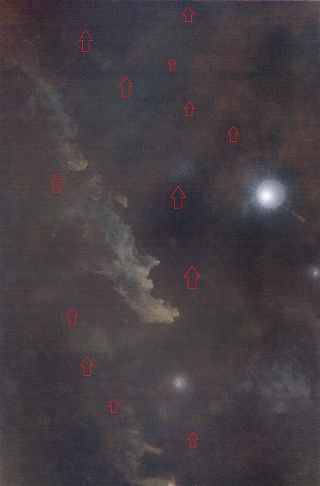

Hier soir j'ai imagé NGC1909 pendant un peu plus de 3 heures (130x90s).
J'ai cependant un problème important de trames importantes sur l'image (voir photo ci-dessous en starless, le problème est plus visible ainsi) dont je n'arrive pas à expliquer l'origine et que je ne vois pas du tout comment corriger...

Salut Cyrille,
je peux me tromper, mais j'aurais tendance à dire que cette trame vient du fait que tu ne fais pas d'autoguidage, et donc pas de dithering (https://fr.wikipedia.org/wiki/Diffusion_d'erreur)
Je ne sais pas pourquoi tu n'as jamais eu cela avant. Peut-être parce que tes précédentes cibles étaient plus lumineuses, et donc la trame moins visible ?
Il me semble qu'il existe des algo pour la réduire (sous Siril ?), mais je n'en suis pas sûr.
En tout cas, depuis que je fais de l'autoguidage, je n'ai plus ce souci.

Hey ! Salut, Sébastien !
Je pense que tu ne te trompes pas car en farfouillant sur le net, j'ai trouvé quelques pistes allant dans ce sens...
J'avais imagé NGC1909 il y a quelques jours mais uniquement 50*90s et j'avais de légères trames sur la partie supérieure de l'image mais la pour le coup avec 130 poses c'est carrément très marqué et il y en a partout !
Il y a effectivement un algo sous Siril, mais je n'ai pas réussi à récupérer ma photo avec...
Effectivement j'ai photographié uniquement des cibles bien plus lumineuses auparavant...
Bon, bon... Ça m'embête bien tout ça c'est une cible que j'affectionne particulièrement et j'avais l'idée de cumuler des poses sur deux nuits l'an prochain...
L'autoguidage c'est pas vraiment pour moi, j'aime bien l'idée de mon set-up simple, léger et facile à installer...

Oui je comprends que tu préfère ton setup léger, et il y a des avantages indéniables. La contre-partie, c'est effectivement cette trame qui apparait plus ou moins, selon les cibles.
Avec mon setup, je ne peux pas m'éloigner de la voiture (enfin, pas beaucoup), et ça mets pas loin d'une heure à tout installer jusqu'à ce que la session photo commence (quand tout se passe bien du 1er coup évidemment ! :D)
