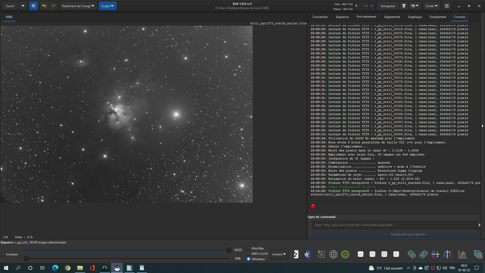

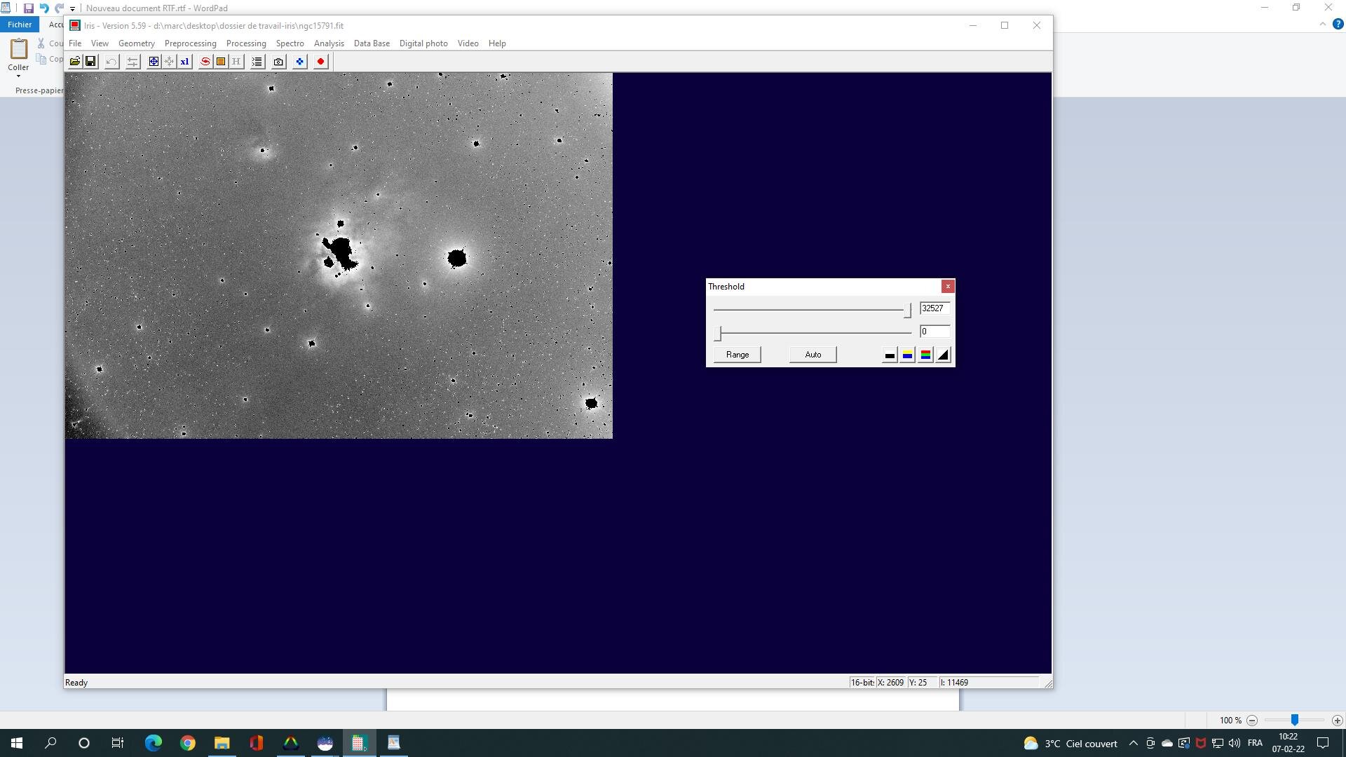

sunday Posté 7 février 2022 Posté 7 février 2022 Bonjour à tous, Je rencontre un problème pour le traitement final avec IRIS d'une image qui a été empilée avec SIRIL. Dans SIRIL, j'effectue le prétraitement classique (DOF) , l'empilement, puis un traitement de base (retrait gradient, étirement de l'histogramme,....). Tout cela se fait dans Siril en 32 bits et format réel (entre -1 et +1)==> voir la copie d'écran de Siril Pour poursuivre avec IRIS je sauve l'image en entiers signés 16 bits (le format fit accepté par IRIS). Et là, sans trop de surprise, j'ai un histogramme tronqué de l'image ===> voir copie d'écran de IRIS. L'image n'est pas exploitable. Pourtant Siril indique un format "PIC" supporté. Mais je ne vois pas comment sauver l'image en "PIC" dans Siril. Alors comment faites vous pour utiliser/finaliser avec IRIS une image issue de SIRIL ? Merci. Marc.
vinvin Posté 7 février 2022 Posté 7 février 2022 Le format PIC est supporté en entrée, pas en sortie. Iris utilise 15 bits, et l'image sauvegardée est en 16. Les pixels les plus lumineux sont tronqués. Je ne sais pas s'il y a une solution pour exporter l'image en 15 bits dans siril, il faudrait étirer l'histogramme pour qu'il soit sur 15 bits d'une façon ou d'une autre.
