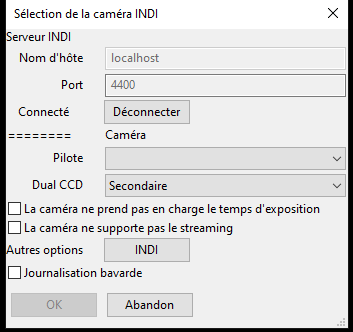

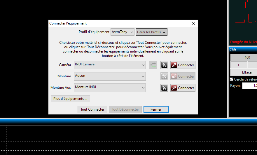

Donc je renseigne bien INDI camera et INDI monture dans PHD2 (voir image01) je fais connecter dans ekos et une fenêtre s'affiche dans PHD2.
Je renseigne bien localhost et port 4400 et quand je connecte il ne se passe rien je ne peux pas faire OK (image02) je précise aussi que j'ai installé tout le tralala dans le raspi3 comme il est indiqué chez INDI.
Je ne comprend pas car les deux logiciels ont bien l'air de communiquer car quand je change un paramètre dans PHD aussitôt EKOS le vois et me l'affiche dans le journal.
Je me demande si je dois installer des pilotes et les choisir ensuite dans la liste de pilotes mais je ne trouve rien sur le net et la fenêtre des pilotes dans PHD2 est vide comme vous pouvez le constater dans l'image02.
J'espère que l'un de vous saura m'éclairer.
Bon ciel à tous !
La première copie d'écran indique que le serveur INDI est démarré mais sans aucun pilote de caméra.
Si tu utilise Ekos pour démarrer INDI il faut bien que la caméra de guidage et la monture y soit définie et démarrée.
Merci pour votre réponse.
Je pensais que si tout mon équipement était connecté au raspi et que si je mettait en route un PC distant je pouvait faire de l'auto-guidage autrement que par Ekos.
Mais en fait (en tout cas de ce que je comprend à mon problème) mon mes caméras et ma monture doivent être connectés au même PC où se trouve phd.
Au final mon raspi en serveur ne suffit pas il faut que j'ai une interface bureau pour faire du guidage avec phd.
