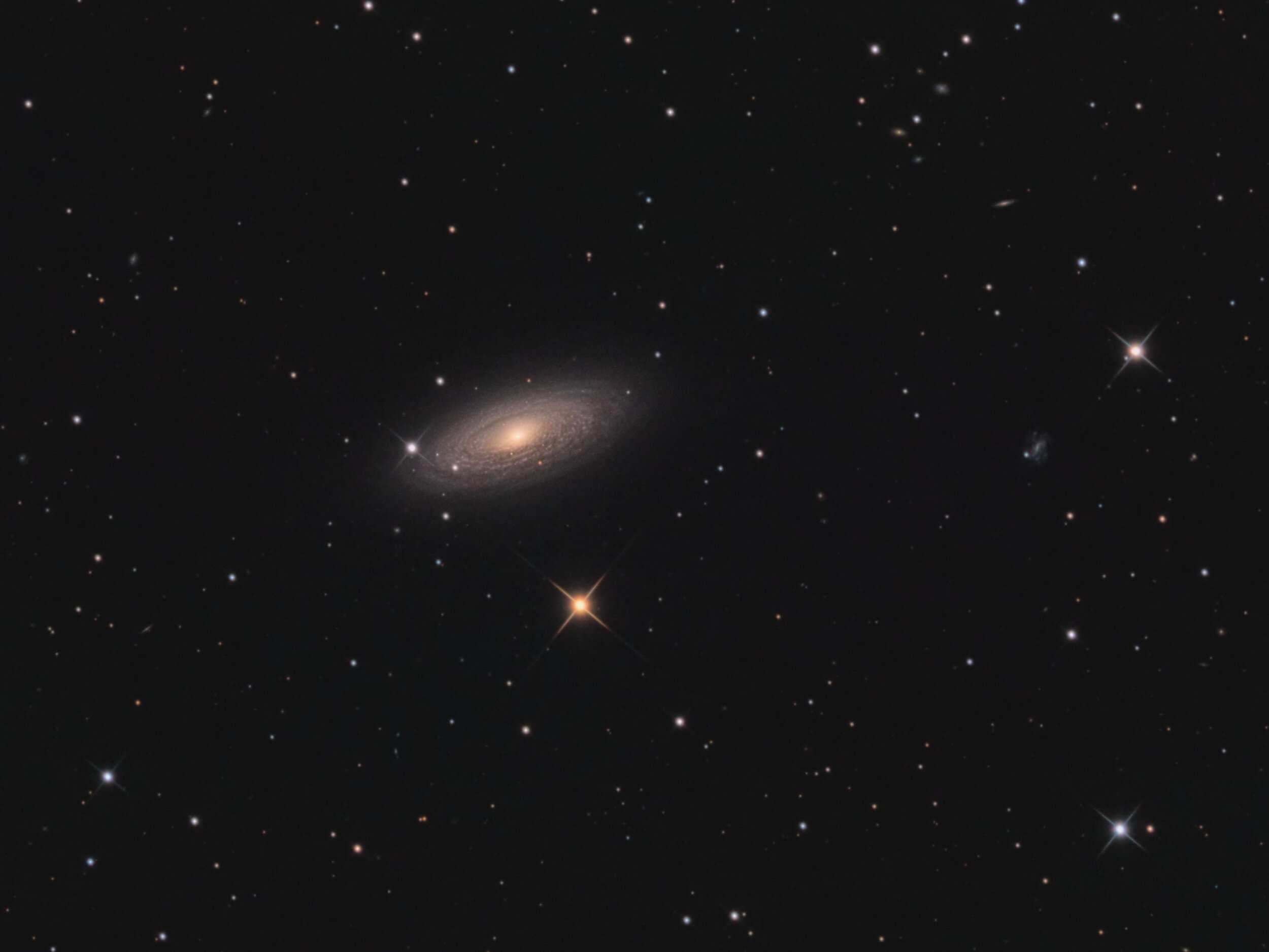

quelques heures avant l'arrivée des nuages m'ont permis enfin d'ajouter la chrominance à la luminance effectuée fin janvier.
La galaxie spirale NGC 2841, dans la Grande ourse, est un exemple type de galaxie spirale floculante, c.-à-d. aux bras spiraux morcelés, et située à environ 46 millions d'a.l.
Toujours au 200/800 avec l'ASI183mm depuis la banlieue parisienne.
Version recadrée pour le forum :
La full (clic droit) :

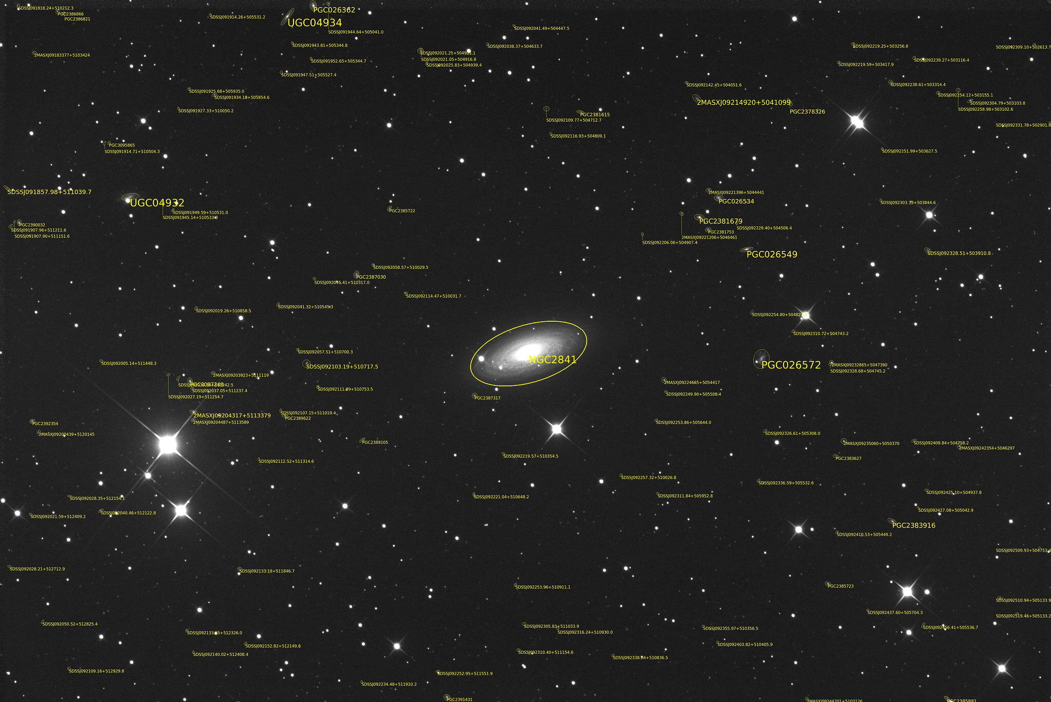

La luminance annotée avec toutes les galaxies lointaines en arrière-plan :

Salut. Belle galaxie. Je trouve qu’elle ressemble beaucoup à M63. Même l’étoile brillante en bord de la galaxie y est aussi présente.
Merci beaucoup Gérard !

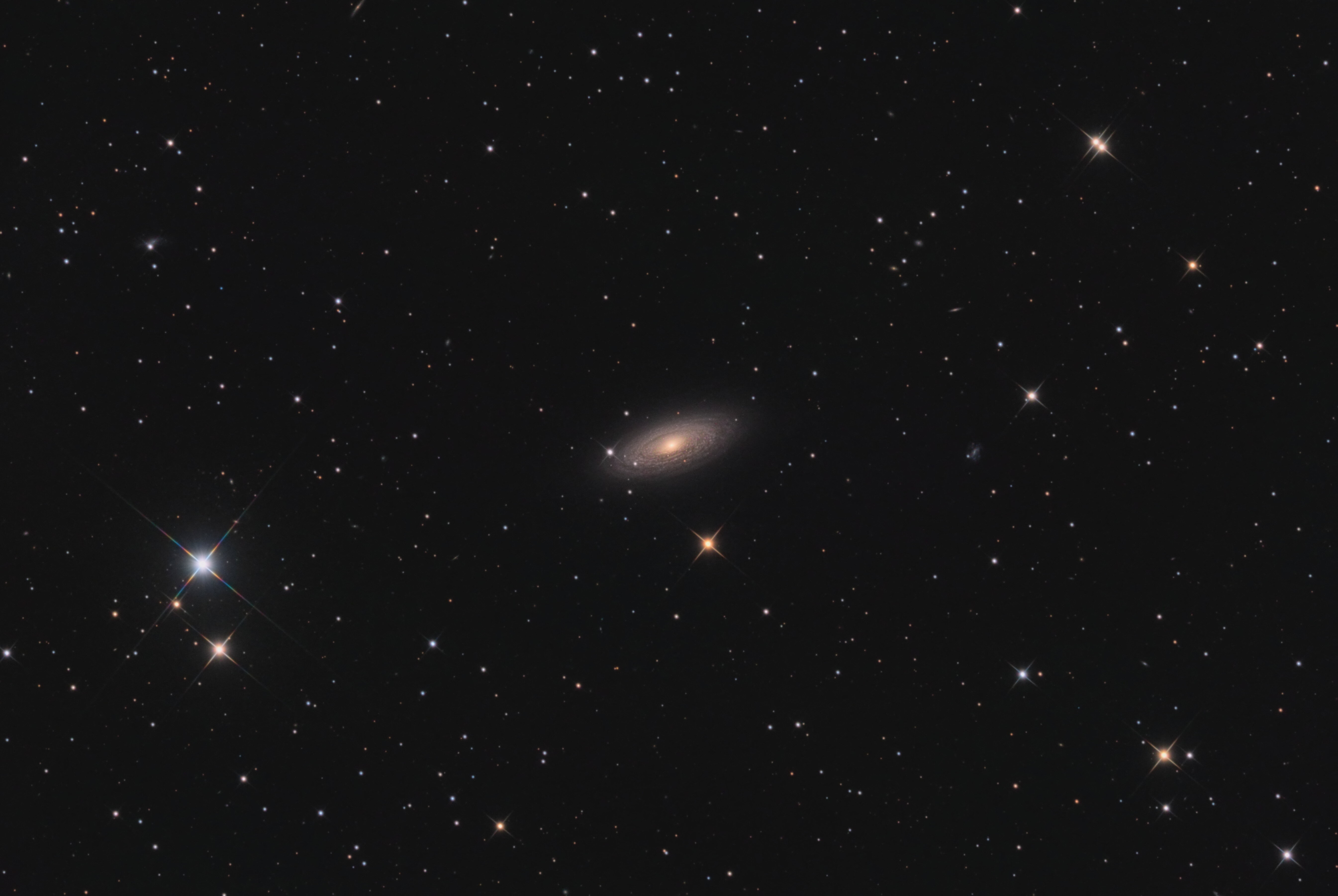

il y a 8 minutes, Blacksky a dit :
Aurais-tu une brute pour voir le travail effectué, justement ?
Vincent, voici une brute de luminance calibrée avec un autostretch
Modifié par danielo
Merci beaucoup !!!
En effet y'a un sacré voile, bien bruité ...
Super boulot au traitement ! :1010:
Et puis tu n'as pas lésiné sur le temps de pose, ça paye au final. :pou:
Bon ciel.

Pas le choix avec cette PL... Mon minimum maintenant c'est  4h de luminance (à f/4 donc) par objet.

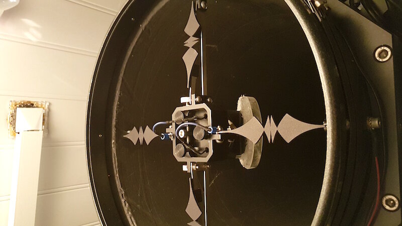

Au passage, pour ceux qui sont allergiques aux aigrettes sur un newton, il existe différents systèmes pour les faire disparaitre : http://serge.bertorello.free.fr/antiaigr/antiaigr.html
A voir certaines vidéos, ça à l'air efficace.
J'en ai modélisé aux dimensions ad'hoc pour mon newton et je les ai fait imprimer en 3D.
Je viens de les installer, on verra si c'est probant ou pas :
Modifié par Discret68
Personnellement j'aime bien les aigrettes 🙂 Le problème d'un masque comme le tien c'est que ça va diffuser plus autour des étoiles, mais ça peut être utile sur certaines cibles particulières (faire ressortir les corolles autour d'une nébuleuse planétaire brillante comme l'Œil de chat typiquement).
Je pourrai comparer sur une cible avec et sans ce système vu qu'elles se clampent aisément sur les branches de l'araignée.
Faut bien faire avancer un peu la science 😉

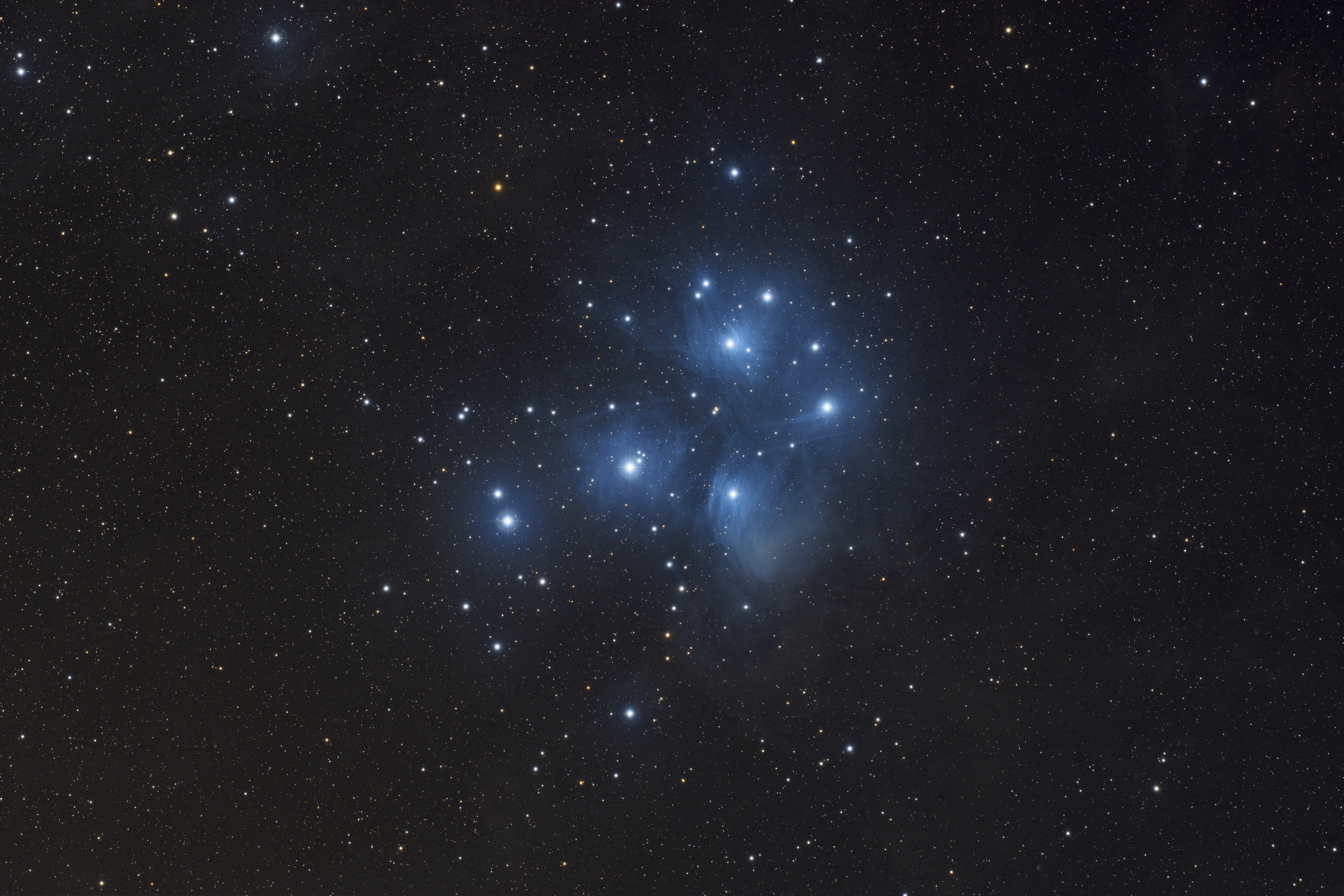

Mais j'ai déjà vu des images contenant de nombreuses étoiles (M45 par exemple) et les aigrettes étaient de plus très longues. On avait un peu (je sais, j'exagère) de voir les Pléaides à travers un tamis lumineux 🤔
