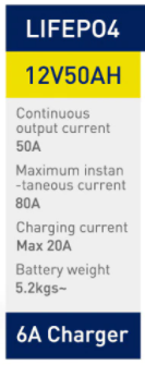

Enfin, si t'as pas peur du chinois, ben sache que des bonnes batteries existent en Lithium (LiFePo4, les meilleures actuellement) dans la marque Kanavano avec le boîtier, les prises etc.. incluses et déjà montées ET le chargeur fourni.
Et une LiFePo4 ça pèse bien moins lourd qu'une Plomb, ça peut se décharger à 90%, ça possède une courbe de décharge parfaitement linéaire, bref c'est tout mieux qu'une plomb.
Au final si tu comptes le prix de la Plomb proposée ici avec le chargeur, les prises, les câbles et le boîtier, tu as meilleur temps d'acheter une LiFePo4 Kanavano.

Il y a 10 heures, cooltec a dit :
Je trouve la valise et la poignée un peu chers :lol:
Dans la même boutique avec 50Ah au lieu de 40 (25% de puissance en plus quand même...) mais 30€ et quelques bricoles en moins https://fr.aliexpress.com/item/1005001581796396.html?gatewayAdapt=glo2fra&spm=a2g0s.8937460.0.0.498d2e0eTkqQoN
il y a une heure, macfly51 a dit :
Oui c'est la même série qui a été testée ici même sur WA et achetée par plusieurs astrams.
Très bien.
Et même si on te fait payer des frais de douane, ça reste bien moins cher que du LiFePo4 acheté en France.
Le délai, ben là en revanche c'est long car le lithium ne peut voyager en avion.
Compter 2 mois. Dans l'exemple ci-dessus, ils mettent livraison 22 avril.
Ca veut pas dire que tu le recevras le 22 avril, mais que si t'as rien reçu le 22 avril tu es en droit de réclamer le remboursement.
