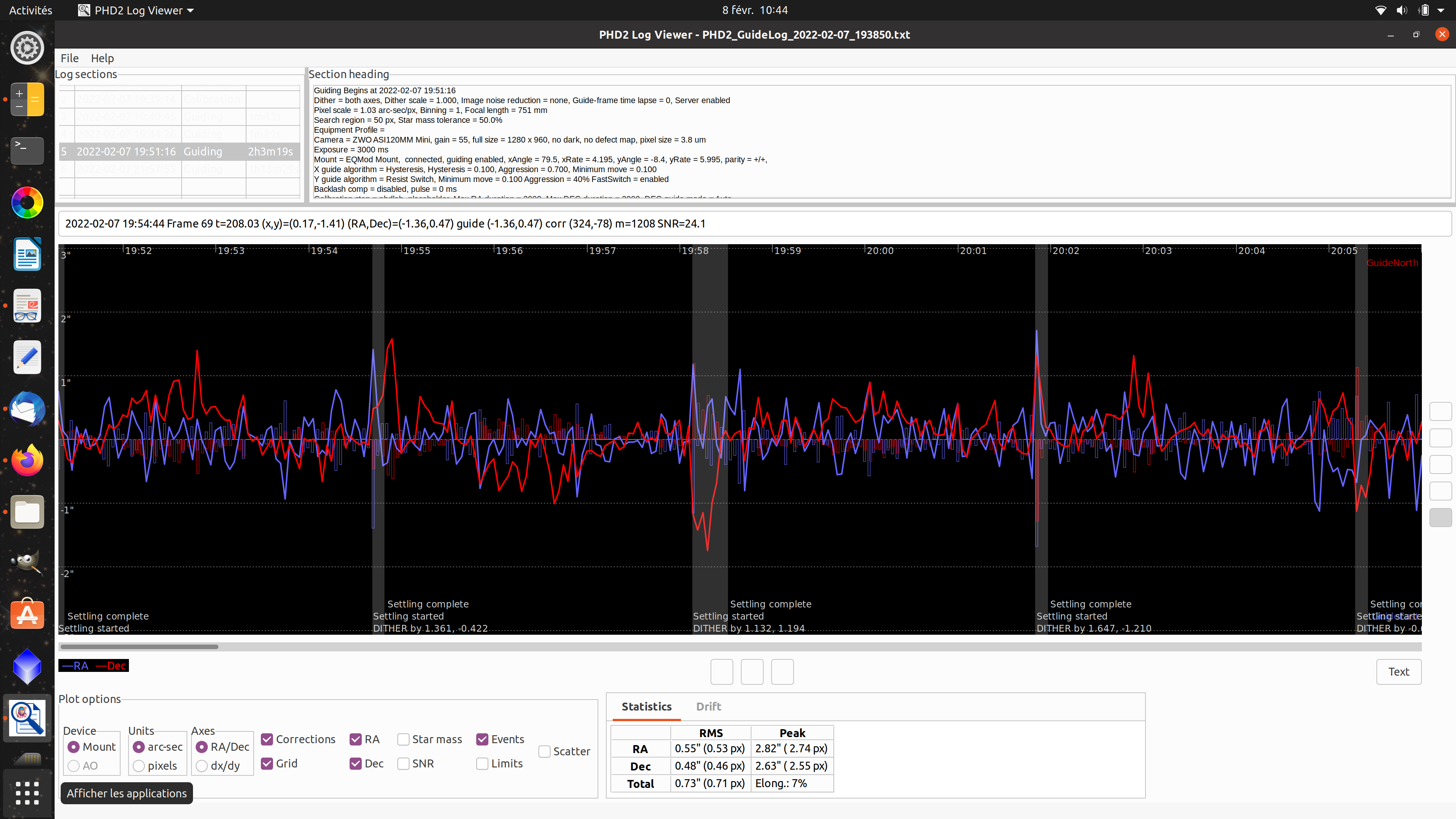

il me semble avoir remarqué un problème récurrent sur mon AZ-EQ6, supportant une config de 13kg, guidage au diviseur optique (avec l'ASIAIR). J'ai constaté que le guidage avait tendance à se dégrader au cours de la nuit, lorsque l'objet s'approchait du méridien.
Exemple de la nuit dernière, vers 19h45 ce n'est pas trop mal (objet à 40° de hauteur à l'est, 5h20 avant le passage au méridien)
81420500_Capturedcrande2022-02-0810-44-48.thumb.png.7d9ea1f48d6a510cedb5bac4ad5812d2.png

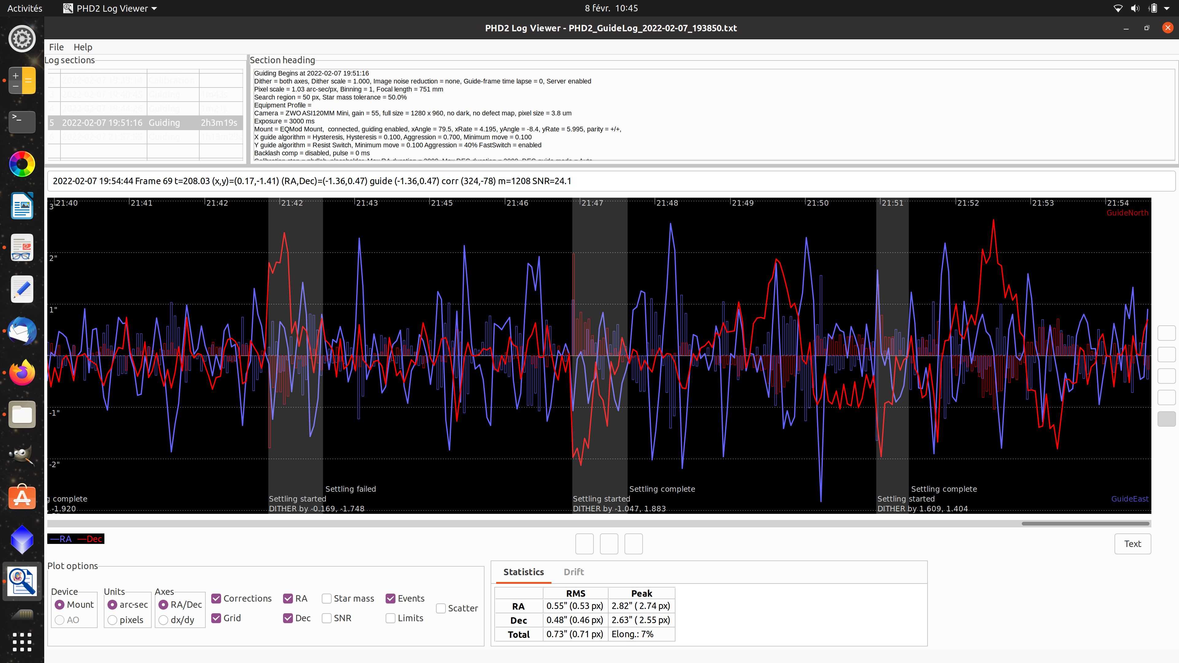

Deux heures plus tard (objet à 60° de hauteur, 3h20 avant le passage au méridien) ce n'est plus du tout la même chose
1739595183_Capturedcrande2022-02-0810-45-06.thumb.png.ca6929d863ac169aa9df854954313a57.png
Je n'ai touché à rien entre temps, ni physiquement ni au niveau des réglages. Pas de retournement de la monture entre les 2 puisque du même côté du méridien.
Le vent n'est pas en cause, il était minime du début à la fin, ce pourrait être la turbu qui augmente mais dans ce cas ce ne serait pas aussi récurrent.
Je penche pour une question d'équilibrage, pourtant je l'ai fait soigneusement en mettant la latitude à zéro.

Effectivement, apres avoir vu les graphes on dirait que l'AD fait des rebonds ca peut etre lié à la position AD/DEC avec le tube dessus sur une plage proche du méridien (sur mon EQ6-pro si j'équilibrais pas parfaitement y avait une plage de quelques degrés  pareil vers les 60°ou j'avais aussi ce type de défaut). Un fois passé le 80° ton problème disparait?
Merci Axel, il faudrait que je refasse une session plus longue pour vérifier si tout se passe mieux passé 80°. Quand tu dis "j'équilibrais pas parfaitement" c'est quoi la précision sur la position des contrepoids ? Là je dois être à ±3mm.

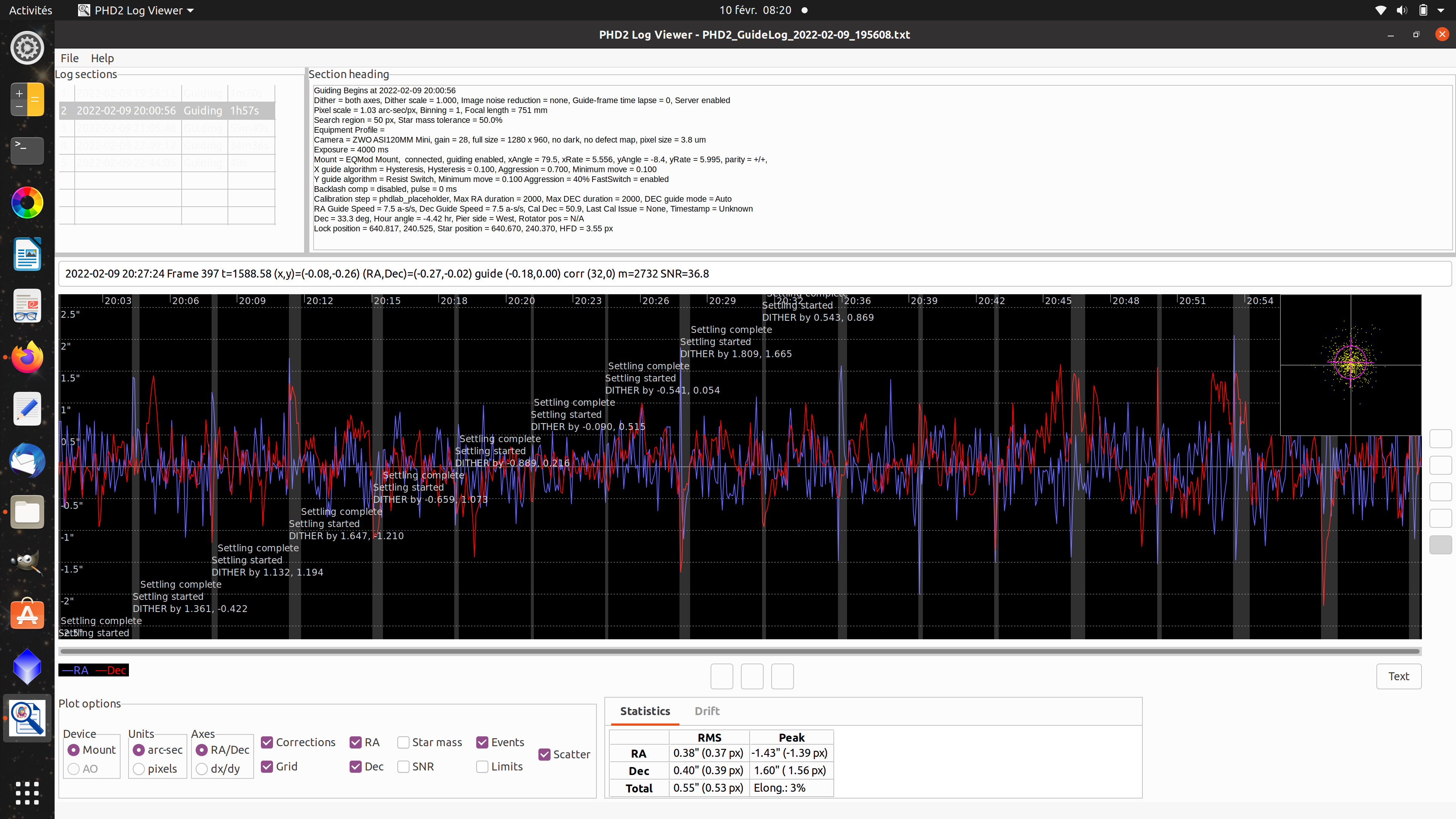

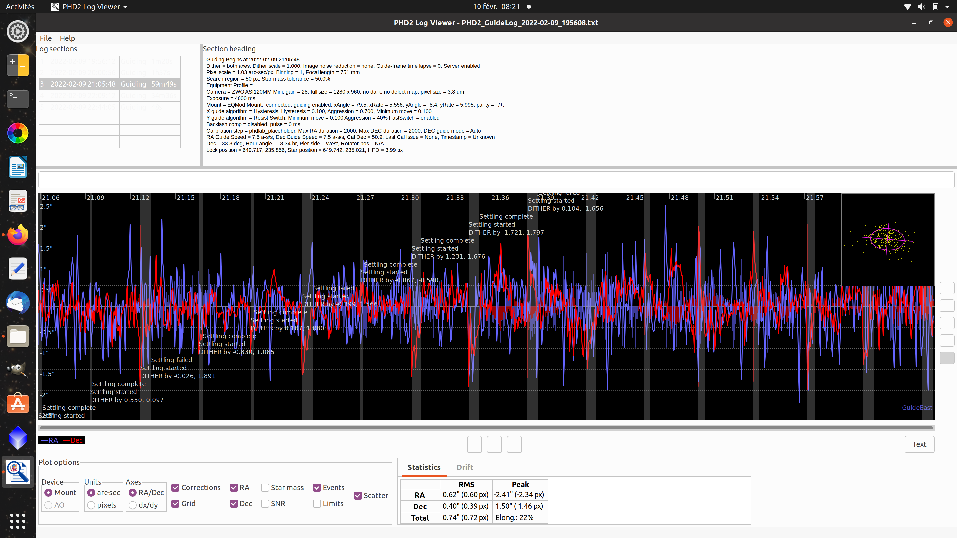

J'ai refait une courte session hier soir, bonne mise en station (7" d'après l'ASIAIR), monture bien équilibrée  (pas eu le temps d'expérimenter différentes positions des contrepoids).
Première heure, démarrage 4h30 avant le passage au méridien :
448097298_Capturedcrande2022-02-1008-20-59.thumb.png.f04854d5243fdf062d3c8d8a93919c1f.png
Deuxième heure (après l'AF) :
1606279726_Capturedcrande2022-02-1008-21-05.thumb.png.9daef532532a57d552b1ecbeccd2083e.png
La différence est quand même spectaculaire 😕

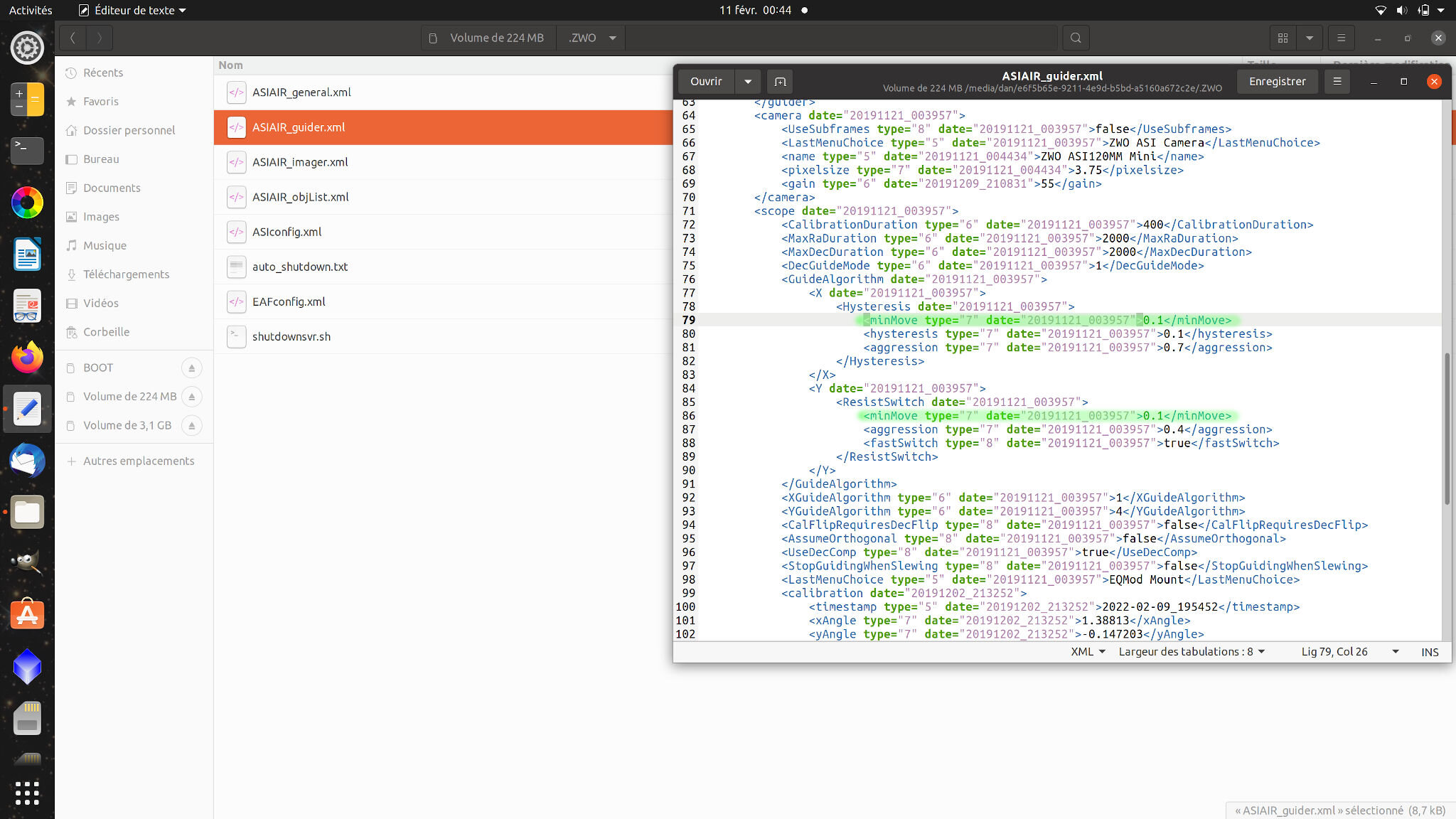

Je me demandais un truc. Comme je l'avais écrit plus haut, on ne peut changer la valeur des minmo avec l'appli mobile de l'ASIAIR. En fouillant sur sa carte micro-sd j'ai trouvé ça :
Je pourrais essayer de changer les valeurs de minmo direct dans le fichier en question ? @Colmic ou @Sebriviere vous en pensez quoi ?
Modifié par danielo
Il y a 2 heures, danielo a dit :
C'est du XML donc tu risques pas grand chose à essayer.
Bon j'ai lancé les poses avec les paramètres modifiés dans ASIAIR_guider.xml (minmo 0.25 en AD et 0.5 en DEC)
Déjà tout s'est lancé normalement 😌
Le suivi semble bon pour l'instant, je ferai le bilan demain matin 😉
Modifié par danielo
Il y a 17 heures, danielo a dit :
Ben si c'est concluant ça fera jurisprudence pour ceux qui se plaignent qu'on ne peut pas régler le mnmo dans l'ASiair :D
Bravo à toi :)
il y a 5 minutes, Colmic a dit :
Bon  en fait Michel ça ne marche pas 😕  Mon fichier modifié a été écrasé lorsque j'ai allumé l'ASIAIR donc les paramètres sont revenus à la valeur de départ... est-ce qu'il y aurait une ruse, genre protéger le fichier en écriture ?

sinon pour skywatcher et consœur, ces paramètres sont important, ca vaut le coup de faire une session test avec PHD2 en branchant sur un PC, pour se rendre compte,
il manque encore deux trois trucs à l'asi air, je pense pas si compliqué à implémenter, ca viendra surement avec le temps
si tu veux une alternative, il y à SGP ou NINA sur windows
c'est moins plug and play évidemment,  mais ca permet d'accéder à bien plus de paramètres,
et aussi de pouvoir faire tourner des logiciels de surveillance tiers type CCDI ou ASTAP
