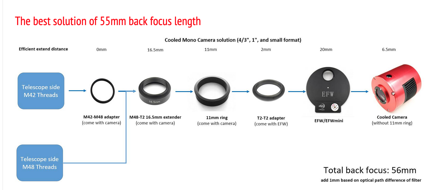

Tu sais combien mesure exactement l'adaptateur T de celestron pour C8 edgehd, celui-ci : https://www.pierro-astro.com/materiel-astronomique/accessoires-astronomie/accessoires-t2/adaptateur-t2-pour-telescope-edge-hd_detail
J'ai l'impression qu'il fait un peu moins de 80mm, ce qui tomberait bien pour imager avec une roue à filtres ZWO (20mm) + filtre + caméra ZWO 6,5mm.
Mais le site PA me fait douter, selon sa liste dans sa "solution photo", on tomberait sur un tirage de plus de 150mm alors qu'il en faut 105... Et cet adaptateur ne concerne que le C8 normalement, mais bon il remélange les idfférents SCT sur la même page alors que ce n'est pas le BF...
Exactement non parce que ce n'est pas publié, mais on peut le deviner.
Amazon.com : Celestron 93644 EdgeHD 8" Telescope Photo Adapter, Black :  Telescope Photo Adapters : Electronics
  • Il est prévu pour y coller un APN avec un backfocus interne de 55mm (y compris le T-ring apparemment)
  • Il est fait en deux parties, dont une qu'on enlève pour shooter à f/7 (celle avec la collerette noire)
  • le backfocus nominal à f/10 est de 133mm pour un C8 EdgeHD
  • avec le réducteur x0.7, le backfocus nominal en sortie de réducteur descend à 105mm
Bref, j'en déduis que ledit adaptateur #93644 fait 133 - 55 = 78mm en tout, que la partie utilisée à f/7 fait 105-55=50mm, et donc que la bague qu'on enlève quand on est à f/7 fait 28mm

il y a 2 minutes, clouzot a dit :
Bref, j'en déduis que ledit adaptateur #93644 fait 133 - 55 = 78mm en tout, et donc que la bague qu'on enlève quand on est à f/7 fait 28mm
Ca colle avec ce que je pensais, un peu de moins de 80mm. Plus qu'à voir si le filetage colle, pour ma part je laisserai la deuxième bague si c'est possible, s'il fait bien 78mm je tombe à 105mm pile avec avec EFW + tirage caméra ZWO

en dehors de la rallonge en 2 parties pour le Raccord T APN + le réducteur, quelle plomberie reste nécessaire pour accoupler une caméra, voir la RAF zwo et... trouver le bon BF
Ben c'est pas super compliqué, vu que cet adaptateur Celestron est prévu pour un APN ayant un backfocus interne de 55mm, tu dois juste remplacer l'APN par ce que ZWO dit dans son diagramme. Ca t'explique tout pour atteindre ces fameux 55mm (56mm en fait, à cause du filtre)

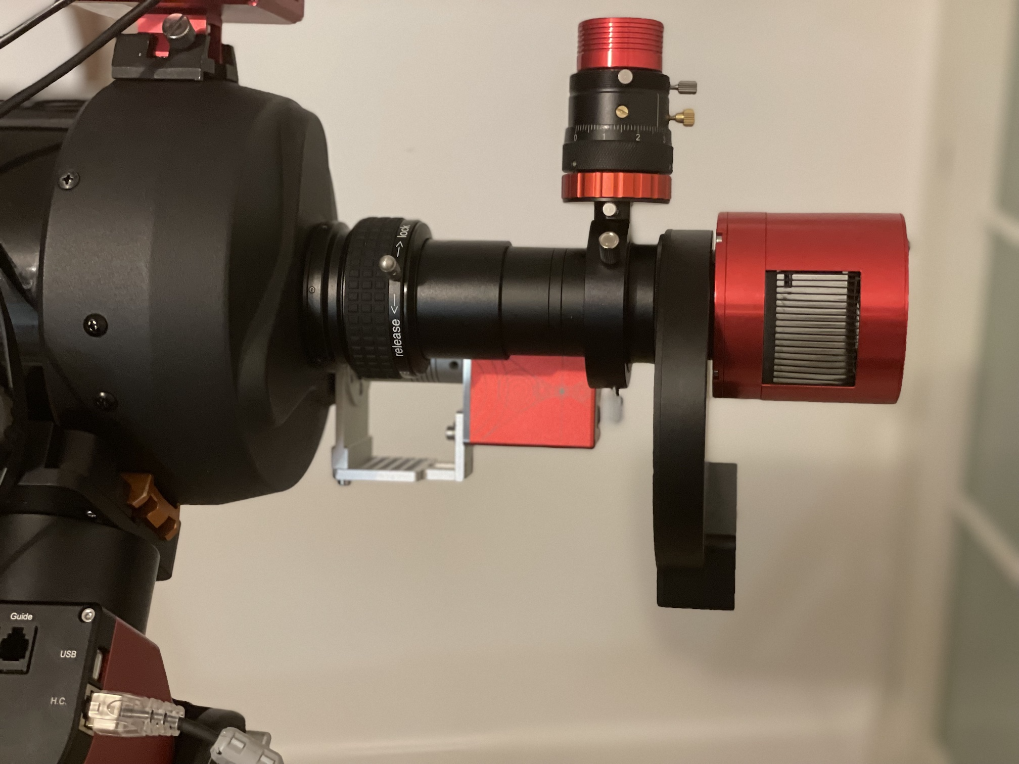

Tu veux aussi une caméra guide :
  • au format mini (pour des raisons d'encombrement avec la roue à filtres)
  • qui ait un capteur assez grand et de gros pixels, car tu vas te retrouver à guider à 1400 ou 2000mm de focale.
Donc de préférence une caméra style ASI174 (qui coûte un bras malgré son grand âge).
Ensuite, tu vas te retrouver à gérer l'orientation relative de tous ces éléments, à coup de cales, de façon à ce que le prisme n'empiète pas sur le capteur principal, tout en ayant quand même le focus sur les deux caméras, ce qui implique parfois d'échanger la place théorique des bagues
Bref, une vraie partie de plaisir !
Voilà ce que ça donne sur mon C6 standard, par exemple, où la place est vraiment comptée.  C'est le montage standard préconisé par ZWO, avec quelques adaptations pour que les éléments soient bien orientés les uns par rapport aux autres. J'ai le réducteur Starizona en place dans un ClickLock Baader, et le backfocus n'est que de 90mm et quelques, donc ton montage avec un EdgeHD serait probablement un peu différent.
Résultat des courses : après plusieurs mois d'utilisation, je suis revenu au guidage parallèle, et je ne m'en porte pas plus mal...
