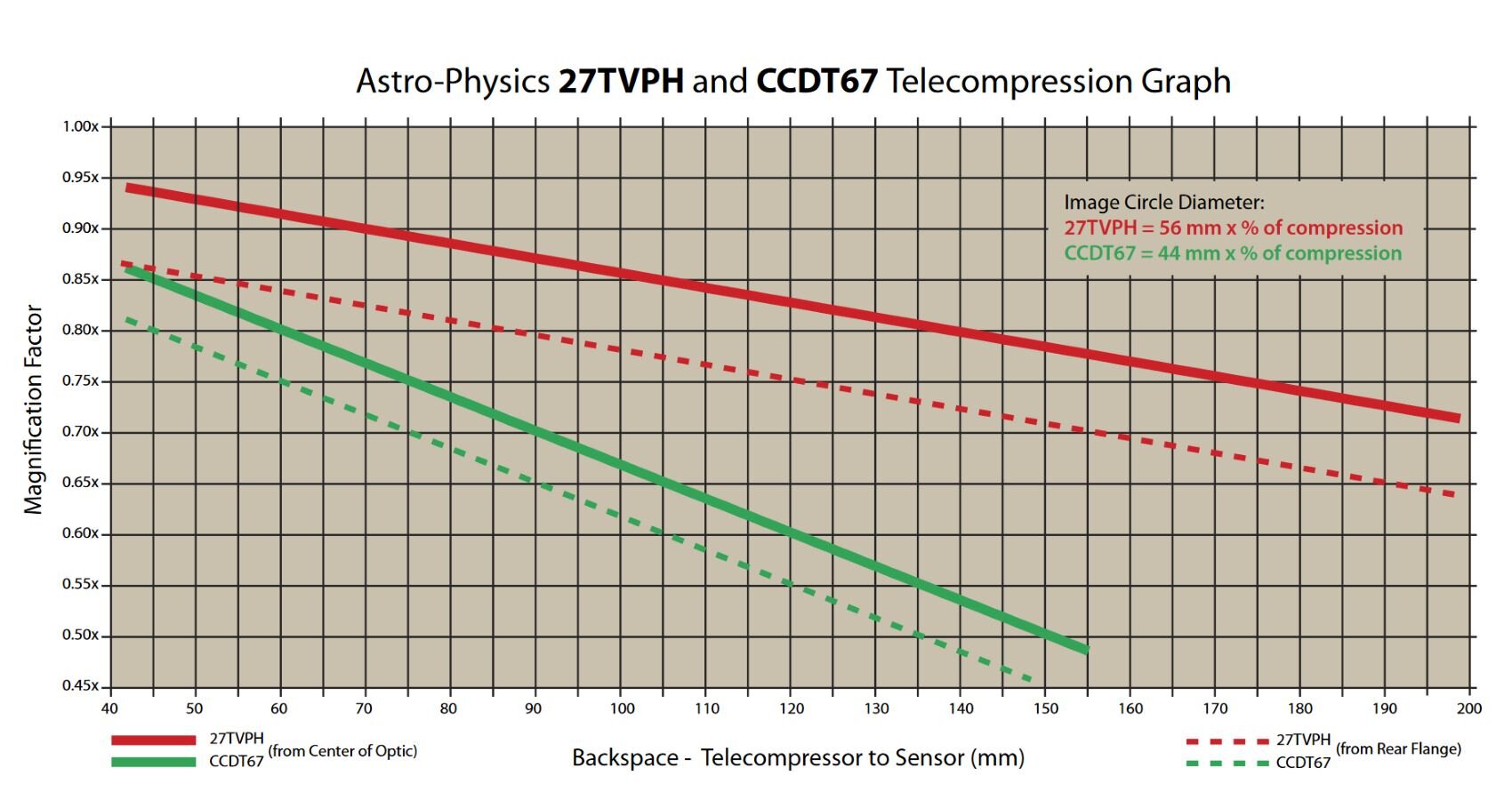

Attention aussi aux perfs du réducteur CCDT67, il donne un cercle image corrigé qui est fonction de son rapport de réduction qui est lui même fonction du tirage qu'on y met mais il ne couvre pas le 24X36 (44 mm  de diagonale) https://www.telescopes-et-accessoires.fr/reducteur-de-focale-astro-physics-ccdt67-067x-c2x31208787
Le rapport de réduction permet également de déterminer le cercle image résultant par la formule suivante Ci = 44 x r (r étant le le facteur de réduction), soit un cercle image de 29mm à 0.67x de réduction; ce qui permet de couvrir parfaitement le capteur d'une ZWO asi1600.
La distance capteur de caméra / cul du télescope est donc directement impactée par tout ça. Normal puisque tu fais varier la focale et donc la position du point de focus. Typiquement sur le RC8, le capteur doit se trouver à environ 250 mm en sortie de tube à focale native (sans réducteur). Cette distance passe à 215 mm environ avec le réducteur et tirage pour un facteur de réduction de x0.7 (ce que j'ai mesuré). Je ne connais pas les valeurs pour un RC6 mais normalement cette donnée est indiquée par le fabriquant du tube et elle est utile pour le montage de la plomberie, la longueur de bagues qu'il faut mettre.
Donc avec ce tube quand tu as trouvé le montage qui va bien avec et sans réducteur, tu prends des notes et des photos !! Ca peut  se faire en plein jour sur le clocher du village d'à côté en prenant en compte le fait qu'il faudra rentrer un peu le focuser en situation réelle (quelques mm, 3, 4 ou 5 je sais plus mais c'est de cet ordre) donc un montage qui assure de la marge sur le focuser en IN et en OUT. Ca c'est le deuxième point noir.
