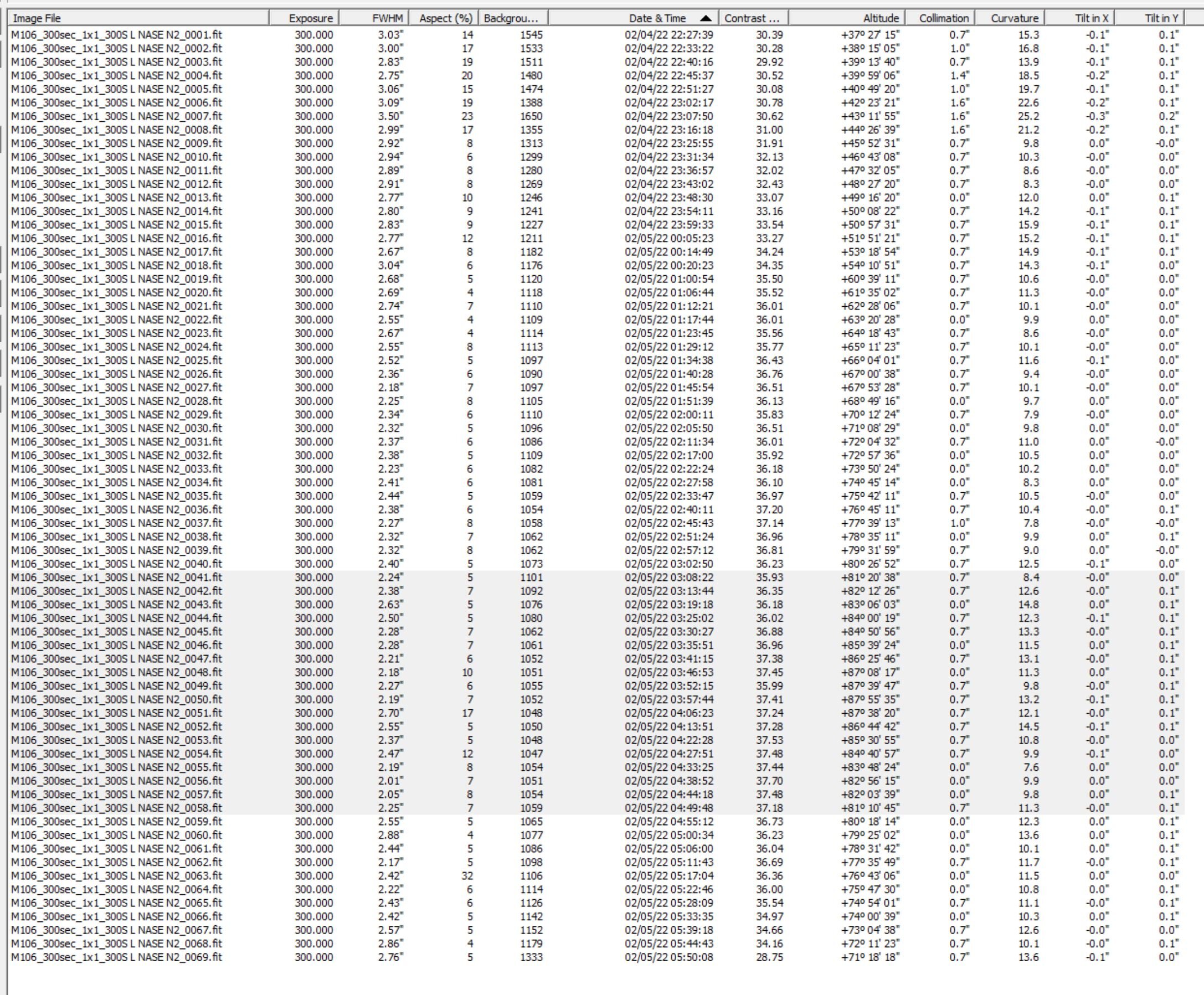

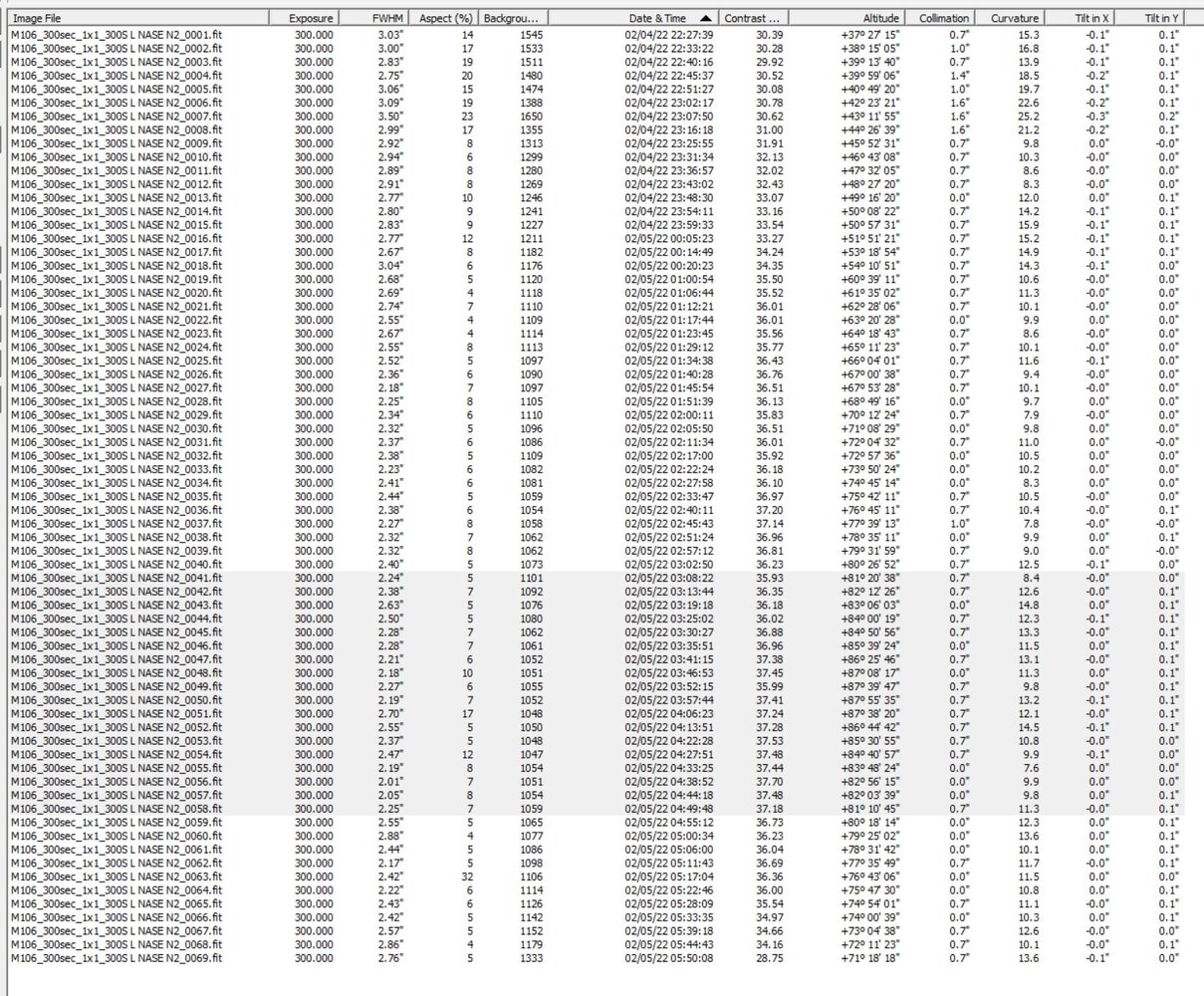

Il y a 10 heures, Drase a dit :
Ça me fait un peu peur ce que tu dis là ! Une différence de quelle ordre ?
voici une bonne representation de l'impacte du suivi sur la qualité des brutes,
ici une nuit sur le meme objet, 300s, filtre L, à 1085 de focale, camera 2600mm, echantillonage : 0.71"
on voit bien l'évolution :
 - en debut de nuit j'avais un suivi autour de 0.60RMS lorsque la cible était à 40° (dans la bouillasse d'une petite ville) : FWHM env 3"
- plus la cible monte, plus le suivi devient stable, au plus haut au dessus de 80° le suivit descend jusque 0.30RMS : FWHM plancher 2.01"
- puis la cible redescent (dans la bouillase d'une plus grosse ville) et tout remonte progressivement un peu plus vite car la ville est plus important à l'ouest,
si on retire les biais, je dois avoir un delta de 0.30" de FWHM pour 0.10"RMS en guidage
Il y a 1 heure, Malik a dit :
Ah oui quand meme, ce n’est pas rien, si on extrapole à 1 Rms plein sud… bon, on verra ! Merci pour ces infos.
Juste, tu as un logiciel qui te permet l’analyse unitaire de tes brutes ou tu as fait un script toi même et c’est une sortie tableur ?
il y a 28 minutes, Drase a dit :
c’est CCDInspector
il tourne en fond durant la session, il charge et analyse automatiquement les brutes.
c’est le premier truc auquel je jette un œil lorsque je viens contrôler si tout se passe bien  ^^

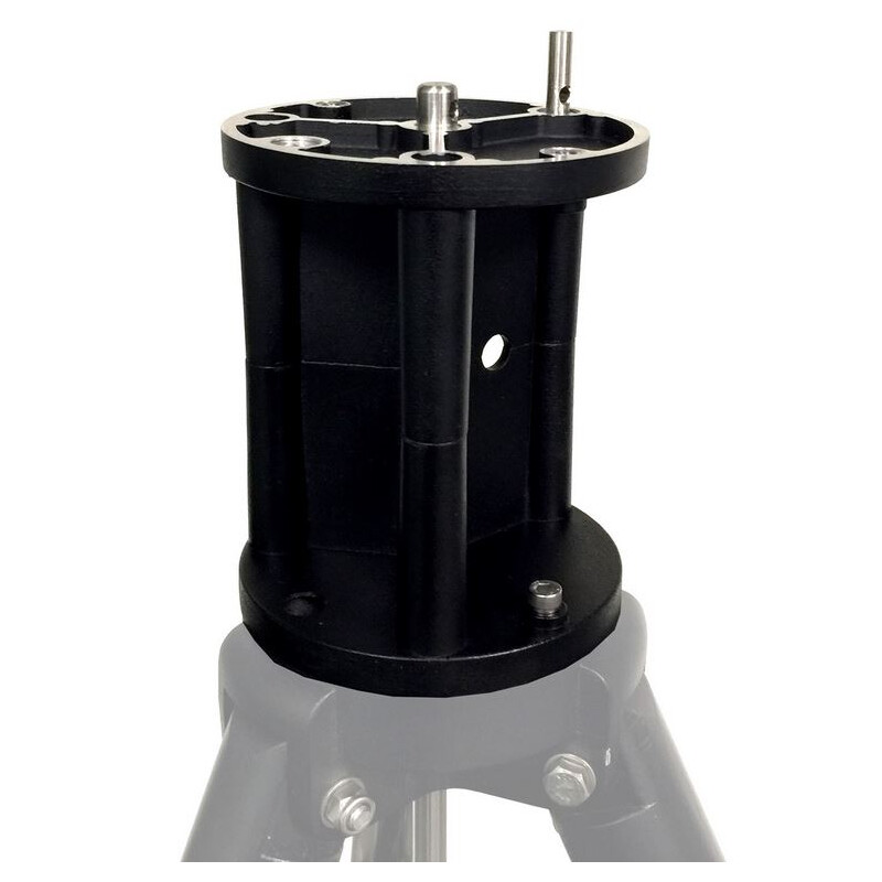

Une colonne rehausse ne sera sans doute pas du luxe, quelle que soit la version.

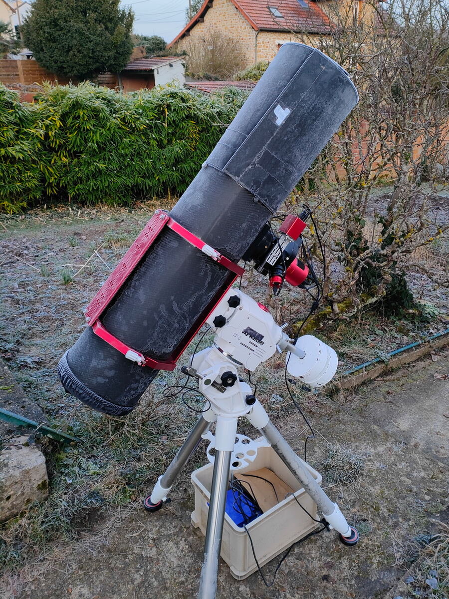

Pour illustrer mon propos  :
Il faut que ce soit bien dégagé devant l'axe de DEC pour qu'il y ait la place pour le train optique. Sur le mien la caméra est même plus basse que l'axe d'AD quand le scope est en mode parking.
Avec la CEM 40 il n'y a pas forcément assez de place comme justement la platine est très reculée par rapport au corps de la monture.  Suivant la position du centre de gravité du tube tout équipé avec le train optique ça pourrait passer de justesse mais je n'y compterais pas a priori.
Modifié par danielo
Là je vois !
C'est un 300 qui est tout gelé là ?
En fait je n'imaginais pas la caméra dessous mais c'est assez logique si on ne veut pas 15kgs de contrepoids...
il y a 2 minutes, JMDSomme a dit :
Non c'est un 200/800 😀 Avant que tu prennes peur face à la taille de la bête, la perspective est déformée par le grand angle du téléphone, et il avait un pare-buée. En vrai il n'est pas si gros.

à noter que pour la CEM40, il existe une extension
je sais, j'ai été obligé de l'acheter pour la mienne. La roue à filtre s'obstinait à faire des bisous aux pieds.
Et ce sur une lunette, pas besoin d'avoir un newton.
edit: je viens de me rendre compte que sur un Newton le train optique est au-dessus de la monture contrairement à une lunette, un RC ou un SC. Donc pas forcément de problème...
