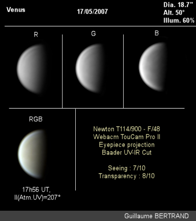

Vénus le 17 Mai....avec mon 114 comme d'hab....
Bonjour tout le monde,
Voici ma deuxième Vénus du mois de Mai, très bonne conditions en début de soirée
le 17 Mai, toujours même topo pour ce qui est du matériel utilisé. La couche bleu
semble une fois de plus révéler quelques nuances discrètes....Je n'ai cepandant
pas trouver d'autres images pour confirmer les détails.
Lieu : St Laurent sur Sèvre (85)
Latitude : 46°57'34"N
Longitude : 00°53'30"W
Date : 17/05/2007
Instrument : Newton PARALUX 114/900
Oculaire/Grossissement : Projection Oculaire PL6.5mm
Monture : Heq5 de mon club astro.
Seeing S: 7/10, plus que correct.
Transparence T: 8/10, très bonne.
Vent : 1, presque nul
WEBCAM toucampro II
Filtre : Baader UV-IR cut
Logiciel d'acquisition : QcFocus + WcCtrl
Vitesse d'obturation : 1/1000s
NB images/s : 10img/s
Luminosité : 50
Contraste : 50
Gamma : 0
Gain : 74
Saturation : 50
Nombre de Poses : 4000
Logiciels de traitement : Iris, PSP9, Registax V3
Amicalement,
Guillaume B.
Moins bien que d'hab, je suis très déçu...
Evidemment je déconne, encore une très belle Vénus au 115 !
Bravo Guillaume.
Albéric
Toujours aussi bien tes Vénus!
La couche bleue montre en effet quelques détails!
Bon boulot!
Amicalement Alexandre
Salut Guillaume
Toujours la même maîtrise du matériel, bravo !
Et 7/10 de seeing, raâââââââhhhhhh ! ;)
Ch'tite question, on peut aller jusqu'à quelle durée d'acquisition sur cette planète ?
Bon ciel !
Vincent

Oui JazzOn, nuances pas hyper évidentes.....
J'ai toujours pas trouvé d'images pour confirmer les éventuels nuances.
Albéric, Alex et Hama merci pour vos commentaires très enthousiaste ;) ;)
Et pour finir Vincent, merci, oui 7/10 de Seeing c'est super cool...
J'ai été gaté pour l'instant au niveau du Seeing sur vénus :)
A part une ou deux fois, j'ai toujours évalué le seeing au dessus de 6/10 !!!
Pour la durée d'acquisition, ba la haute atmosphère de vénus tourne en 4 jour....
ça va pas très vite....en 10min elle tourne même pas d'1° donc
tu peut faire de longs avi...même très long !!!!
A++++++++
Guillaume
Et puis j'obtiens rien de plus sur ma couche bleue qui peut confirmer les nuances sur ta photo.
Faut dire que mon seeing est loin d'être aussi bon que le tien.
J'ai pas pensé à le mesurer quand j'ai fait mes acquisitions.
Au vu de la qualité meilleure de mes shoots, je peux penser à 4 voire 5/10 grand maxi là où j'étais habitué depuis début avril à un seeing compris entre 1 et 3.
