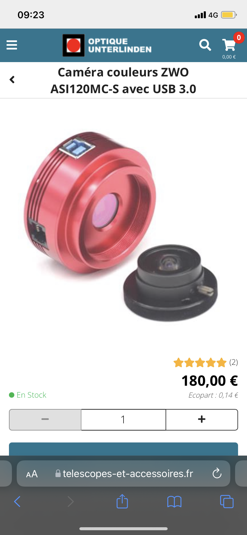

Vous pensez quoi de cette caméra ?

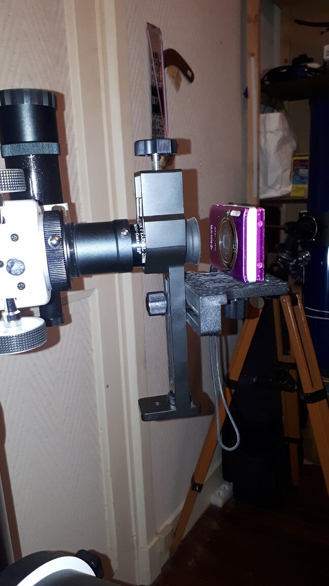

C'est avec cela que j'ai démarré, non pas avec un smartphone mais un petit compact un Canon IXUS HS.

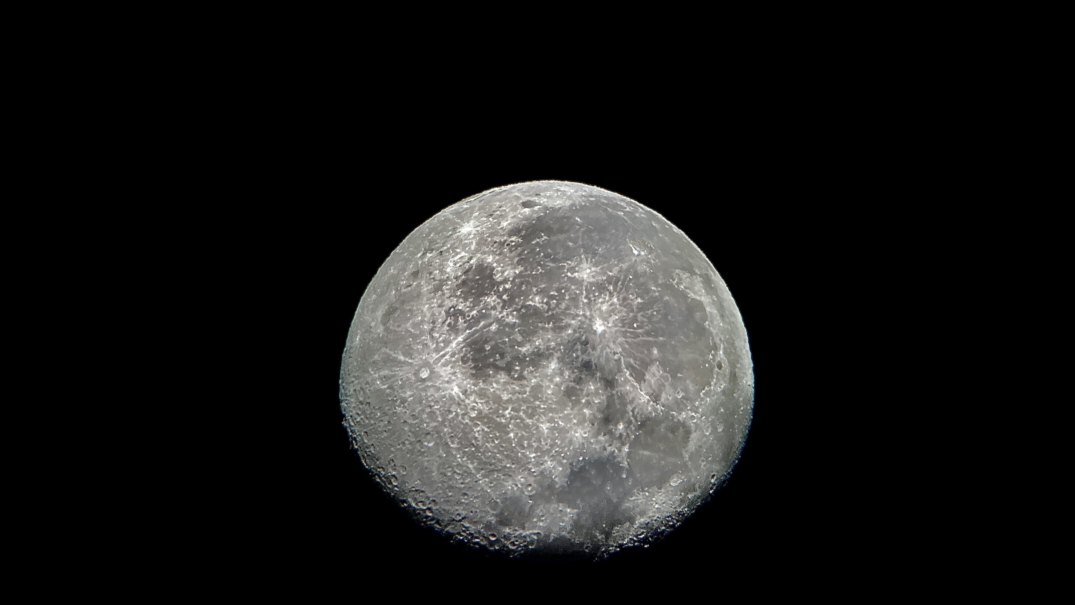

Voici le montage :
Et voici ma toute première photo de la Lune, sans aucune prétention, avec ce montage :

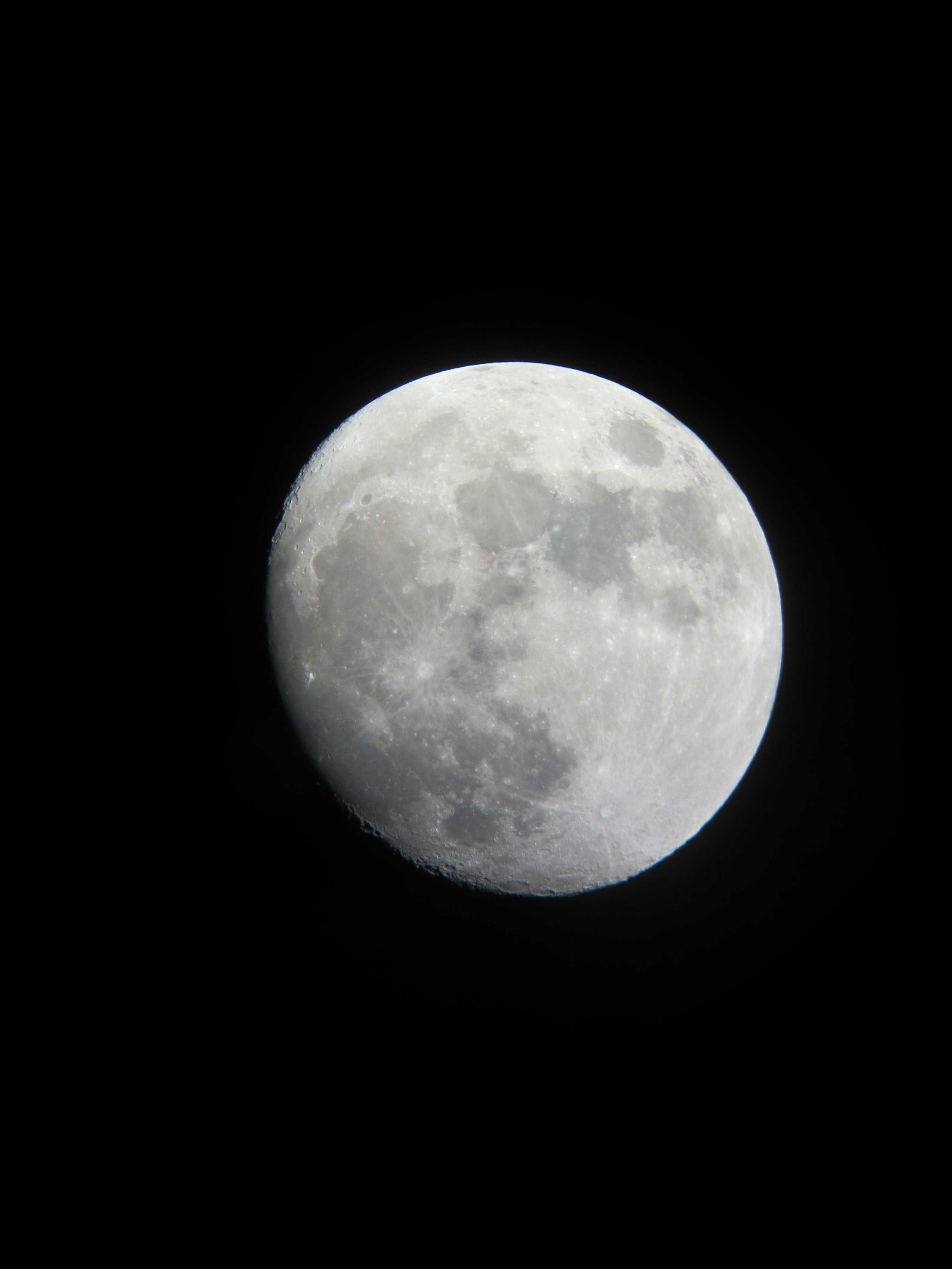

Voici la mienne avec juste mon tél poser sur l’oculaire

donc du coup est ce que la camera Zwo asi120mc-S peut être pas mal pour commencer ?
Oui. Mais n’espère pas faire de la photo du ciel profond hormis M42, M57 et quelques amas globulaires. Une caméra qui permet de faire de la photo du ciel profond sur ce télescope de façon satisfaisante, à €200 ça n’existe pas. Mieux vaut encore faire du grand champ à courtes expositions avec un APN et ses objectifs, même sur trépied non motorisé en limitant le temps d’exposition.
