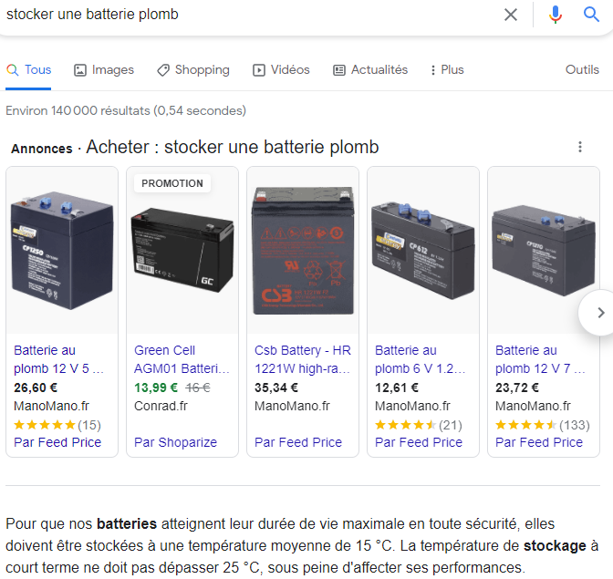

merci pour l'info, mais le problème c'est que je n'ai aucune pièce à 15 degrés constant ! (personne d'ailleurs ne doit posséder une telle pièce, surtout en été ?.... les amateurs de vin, éventuellement, et encore, une Cave à vin c'est 12 degrés, il me semble ?)
