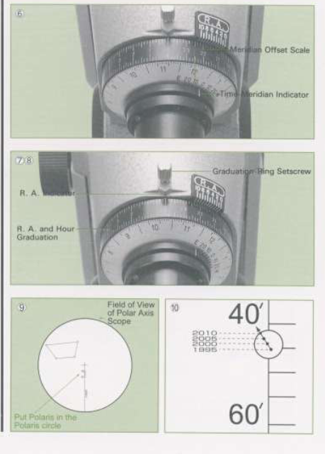

bonjour à tous,
dans le viseur polaire réticulé, où placer la polaire? on voit qu'il y a une déviation liée aux années, sauf que ns sommes en 2022!
de plus,  à quoi sert la bague nommée "méridian"?
merci à vous tous pour l'aide
philippe
Les viseurs polaires sont valides pendant un certain nombre d'années. Au delà il faut changer de viseur polaire, pour une version à jour. Sinon, si tu utilises un logiciel d'astrophoto comme Kstars, NINA ou autres, il possèdent, en général, une procédure d'alignement polaire par astrométrie très précise, qui ne nécessite pas de viseur polaire.

Il te suffit d'interpoler la position de la Polaire.
Je me suis fait une abaque pour ma Vixen SP
Ca reste largement suffisant pour du visuel.

merci les gars. en réponse à RMOR51, le logiciel je ne connais pas, et pour abonder à ce que j'ai écris plus haut, je pense que ce sera la suite, mais il me faut encore du temps, surtout de la pratique visuelle, savoir bien mettre en station mon appareil (la raison de ce post), mieux connaitre le ciel...... mon but ressemble à cela
