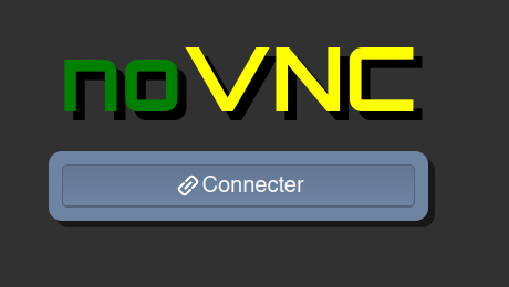

stef28 Posté 1 mai 2023 Posté 1 mai 2023 Bonjour, Je ne pense pas que ce soit ça. Indiwebmanager, de ce que je comprends, permet de piloter de le lancement du serveur indi ainsi que de construire des profils en fonction des drivers et donc du matériel utilisé. Ce que je voudrais c'est accéder à mon bureau sur le RPI en remote via mon navigateur. Ca évite d'installer quoi que ce soit sur la machine distante. Après avoir fouiller plus en détail, je crois que c'est le projet noVNC qui permet de faire ça. -- stef

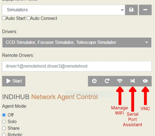

rmor51 Posté 1 mai 2023 Auteur Posté 1 mai 2023 Installer Nomachine ou VNC c'est quand même pas la mer à boire ! En outre, il me semble que dans l'interface web de Indiweb manager, il y a un bouton VNC pour accéder au bureau du serveur.
stef28 Posté 1 mai 2023 Posté 1 mai 2023 Bon désolé, j'ai l'impression de gêner .... Pour info, ce n'est pas une question de difficulté mais nomachine comme vnc donnent une latence qui est assez gênante à l'usage ce que l'on je ne rencontre pas en utilisant noVNC (comme avec Astroberry). Je viens de le faire sur mon RPI4 et ubuntu-mate et c'est nickel. Maintenant si ça ne vous intéresse pas, je me contenterai de garder ça pour moi. -- stef

stef28 Posté 5 mai 2023 Posté 5 mai 2023 (modifié) Bonjour, Concernant noVNC, ce programme permet se piloter son RPI grâce à un navigateur. Pour cela il faut faire plusieurs choses : activation de l'autologin : activer la connexion automatique dans les paramètres de l'utilisateur installation de noVNC : sudo apt-get install novnc installation d'un serveur VNC : sudo apt-get install tigervnc-standalone-server installation d'une clef de sécurité openssl req -x509 -nodes -newkey rsa:3072 -keyout novnc.pem -out novnc.pem -days 3650 Lancement automatique du serveur VNC et paramètrage créer dans le home de l'utilisateur un fichier novnc.sh éditer ce fichier et y inscrire les lignes suivantes # lancement du serveur VNC et config tigervncserver -xstartup /usr/bin/mate-session -geometry 1860x1080 -localhost no :1 websockify -D --web=/usr/share/novnc/ --cert=/home/utilisateur/novnc.pem 6080 localhost:5901 En changeant le paramètre derrière "geometry" on peut l'adapter à la résolution de l'écran qui se connectera à distance sur le RPI Editer le crontab de l'utilisateur crontab -e # permet d'édition du crontab de l'utilisateur ajouter la ligne suivante qui permettra de lancer le serveur VNC à chaque démarrage donc à chaque connexion (automatique) de l'utilisateur @reboot bash /home/utilisateur/novnc.sh Il suffit maintenant de taper dans la barre d'adresse d'un navigateur : http://IP_RPI:6080/vnc.html pour accéder au bureau du RPI en utilisant juste ce navigateur Si on a un client VNC (remina par exemple) , on peut également se connecter au RPI via le port 5901 (IP:5901) Il y a sûrement des points à améliorer ou à simplifier mais ça fonctionne parfaitement chez moi Modifié 6 mai 2023 par stef28

rmor51 Posté 6 mai 2023 Auteur Posté 6 mai 2023 (modifié) Je viens de regarder Indiwebmanager. Il y a un bouton vnc, en fait novnc, qui permet d'accéder à l'application Kstars dans le navigateur. Cela a fonctionné avec Chrome, pas avec Firefox qui fige! Firefox is unfortunately not supported at the moment since it does not support dual websocket technology that is employed in EkosLive. Modifié 6 mai 2023 par rmor51
