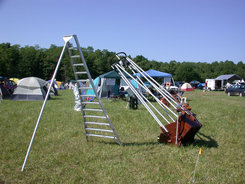

Pour tomber dans l'autre extrème, regarder un exemple de ce que font nos amis ricains, un fabuleux 500 à f/6:
