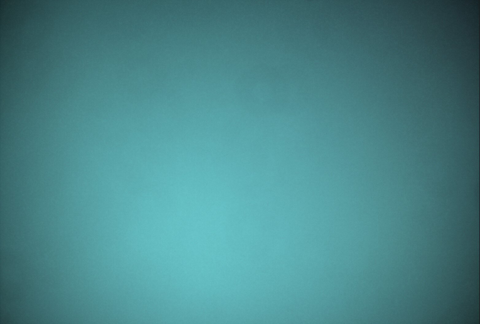

Quelqu'un pourrait me dire quel aspect doit avoir un histogramme pour des flats avec une 294 MC pro et un filtre L-pro !... je le mets au 2/3 à droite, comme pour un apn, mais quand je les intègre à Siril, mon empilement est surexposé, pour ne pas dire raté !... du coup, je traite sans les flats, mais bon, pas génial ! ... merci

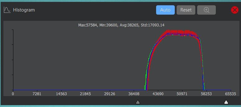

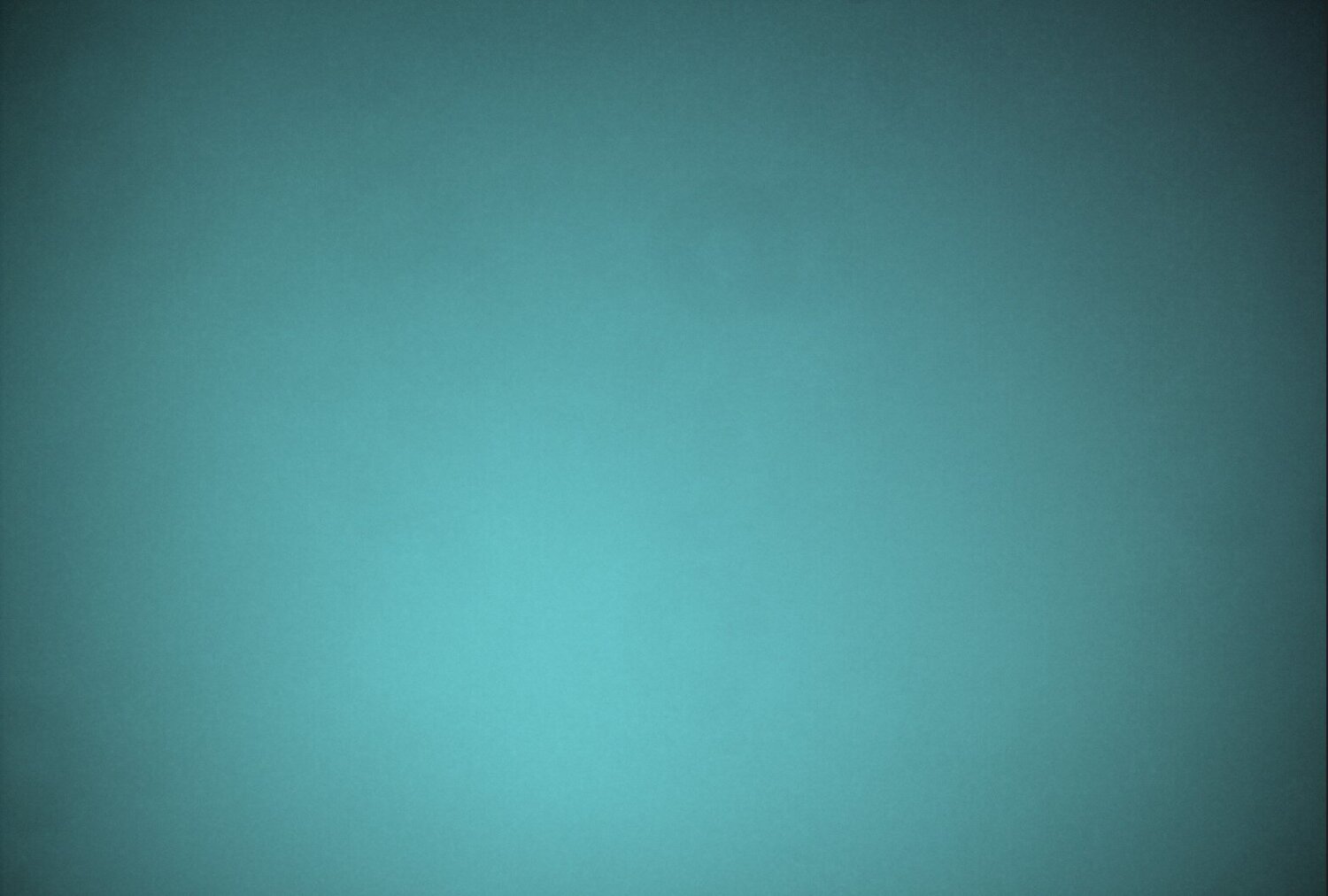

un exemple de flats généré par logiciel ASI Studio ( 2s , gain 120) et l'histogramme du même flat...qu'en pensez-vous ?

Correct mais un poil sur exposé...
En général on cherche à caler l'histogramme sur 1/2 - max 2/3 de la pleine échelle...
Oui la valeur max à 58000 c'est un peu haut.
Descend autour de 45000 ça sera tout bon.
Ceci dit rien n'est surex donc ce flat devrait fonctionner correctement.

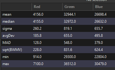

Puisque tu utilises Siril, et si tu veux des données plus précises et surtout par canal:
-Tu ouvres un flat en le debayerisant (petite coche en bas a gauche)
-Sur l'image, clic droit/statistiques
Là, tu auras l'analyse de ton image par couche.
Tu regardes que les min et max pour chaque couleur soient dans les clous (0-65535), mais pas trop "prés des bords".

Je parle bien de la valeur max, qui est de 57000 et quelques chez toi.
En règle générale on dépasse pas 50.000 pour la valeur haute, avec une moyenne autour de 40000.
21000 c'est bien trop bas.

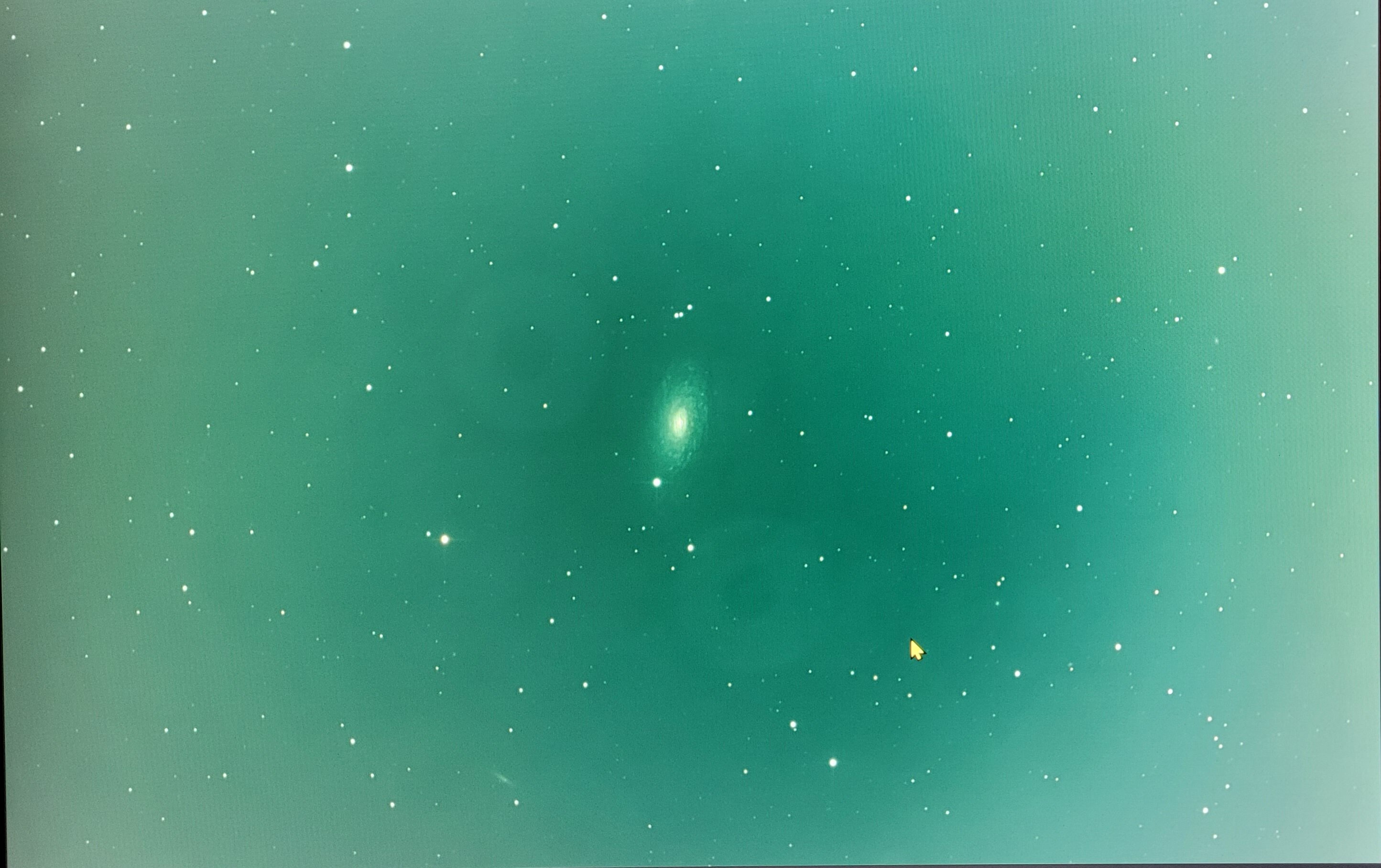

un exemple avec M63.... avec Darks, darks de flats et les fameux flats... photo résultat.fit..
IL y aune jolie M63 en dessous.
Cela dit dans ta brute calibrée, je vois deux halos, certainement des reflets, or sur ton flat, il n'y en a qu'un seul, bizarre :)
Si tu vois aussi bien le donut ainsi que les poussieres, c'est que les flats n'ont pas été pris en compte
Il n'y aurait pas une rotation de 180°, des fois, entre light et flat?

...non, aucune rotation, même pas un retournement de méridien.....pourquoi les flats, n'auraient t-ils pas été pris en compte ?

Nan justement c'est blanc et pas sombre, donc surcorrection de flat.
Parmi les DOF, lequel contribue à "supprimer" les poussieres et le gradient?
Les darks? non
Les offset? non plus
reste...
Il y a un probleme de ce coté
Modifié par Batbihirulau
il y a 10 minutes, Sephy a dit :
effectivement !!...2 halos sur la brute et un sur le flat..et pas au même endroits, en plus !!...et d'où pourrait venir ces reflets ? ...je suis en campagne, seul, le seul lampadaire est caché par ma maison et je visais le ciel à l'opposé du lampadaire, de toute façon. Reflet du lampadaire à éliminer, donc !!...j'ai toujours eu ce reflet (donuts sur les flats), quelque soit le lieu de la session !!

...Voilà qu'en penses-tu ?...
A priori, ca n'a pas l'air déconnant, les valeurs sont tout à fait normales.

Voila par exemple l'un de mes flats (meme cam), qui corrige trés bien mon gradient et mes poussieres;
Les valeurs sont un chouia plus basses que les tiennes
