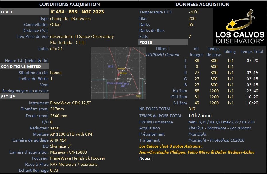

Full & details Astrobin : https://astrob.in/1mx98y/0/

mais frustrant pour un pauv’ astrophotographe de nos contrées… comment réussir à accumuler 61h de poses avec une météo hivernale ?
J’imagine que vous louez une installation au Chili pour réaliser une telle image. Par pur curiosité et si ce n’est pas indiscret, quel est le tarif pour profiter d’un instrument là bas ?
Il y a 2 heures, Titophe a dit :
Magnifique et bravo… il y a du relief dans la photo tellement les IFN sont bien capturés.
nous avons installé notre set-up au Chili en effet, donc le prix dépend du set-up, des frais de transport (pas négligeables) puis de la location de l'emplacement et des interventions toujours nécessaires.
C'est aussi une des raisons qui nous ont poussé à être en équipe.
Au Chili on a un peu plus de 220 nuits par an pour imager.
Sinon tu peux louer du temps de télescope, là aussi cela dépend du setup ...
Effectivement si vous avez installé votre matériel sous les cieux chilien, c'est une belle aventure et un sacré investissement... mais le résultat en vaut la peine.
