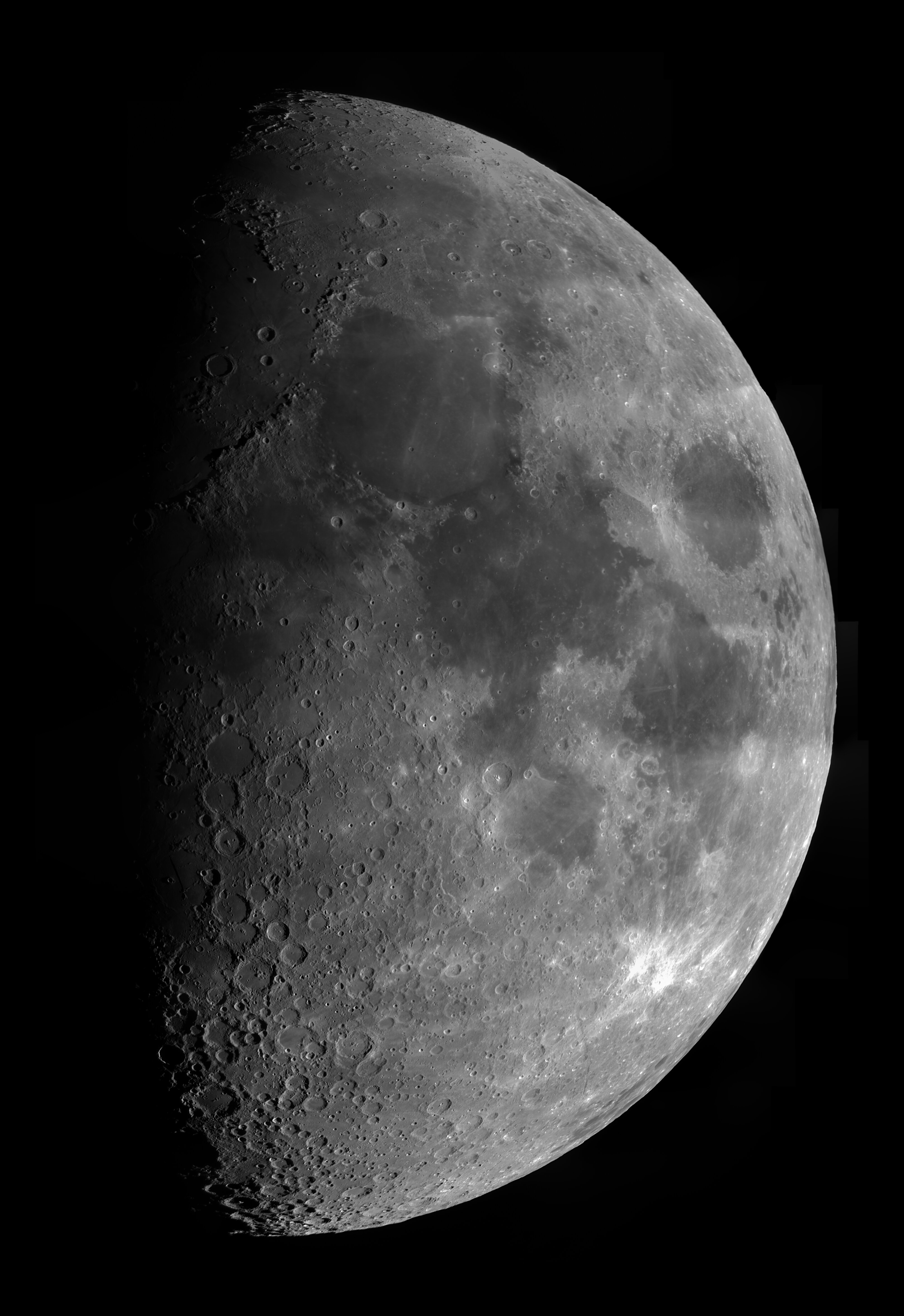

Je tente de faire une mosaique lunaire prise avec le C8 et ma petite caméra l'ASI290MM
J'ai 48 tuiles et j'ai assemblé en utilisant Hugin (je suis sous linux) qui plante 2 fois sur 3.
Je suis parvenu à un résultat correct, mais je trouve que j'ai encore des zones légèrement plus claires que d'autres.
Quelqu'un saurait il comment les atténuer?
Sinon existe-t-il d'autre outils gratuits qui font ça bien et qui pourraient tourner sous linux?

Tu as assemblé après avoir traité tes tuiles avec ondelettes etc?
Tu as une zone cramée en bas à droite, la plus lumineuse de cette phase là.
Je te conseille de régler la map côté terminateur pour avoir le plus de contraste et de fins détails visibles à l'écran en live.
Puis tu files sur cette zone la plus lumineuse.
Tu règles alors gain/expo pour avoir la fin de l'histogramme vers 70% maxi.
Ça te laisse de la marge pour le post traitement.
Une fois réglé ( genre gain 120, expo 7.3ms) tu ne touches plus à rien le temps de faire toutes tes tuiles pour couvrir la totalité de la surface lunaire. Ici 48 tuiles.
Et comme ça tu auras un niveau de luminosité homogène.
Pour assembler les tuiles sous linux, peux pas t'aider plus, je n'en connais pas d'autres.
Sous windows je me sers de Microsoft ICE.
Je passe mes films avec As3.
J'assemble toutes les tuiles pour faire la mosaïque.
Et je traite le fichier final avec ondelettes/deconvolution, expo, contraste, etc....

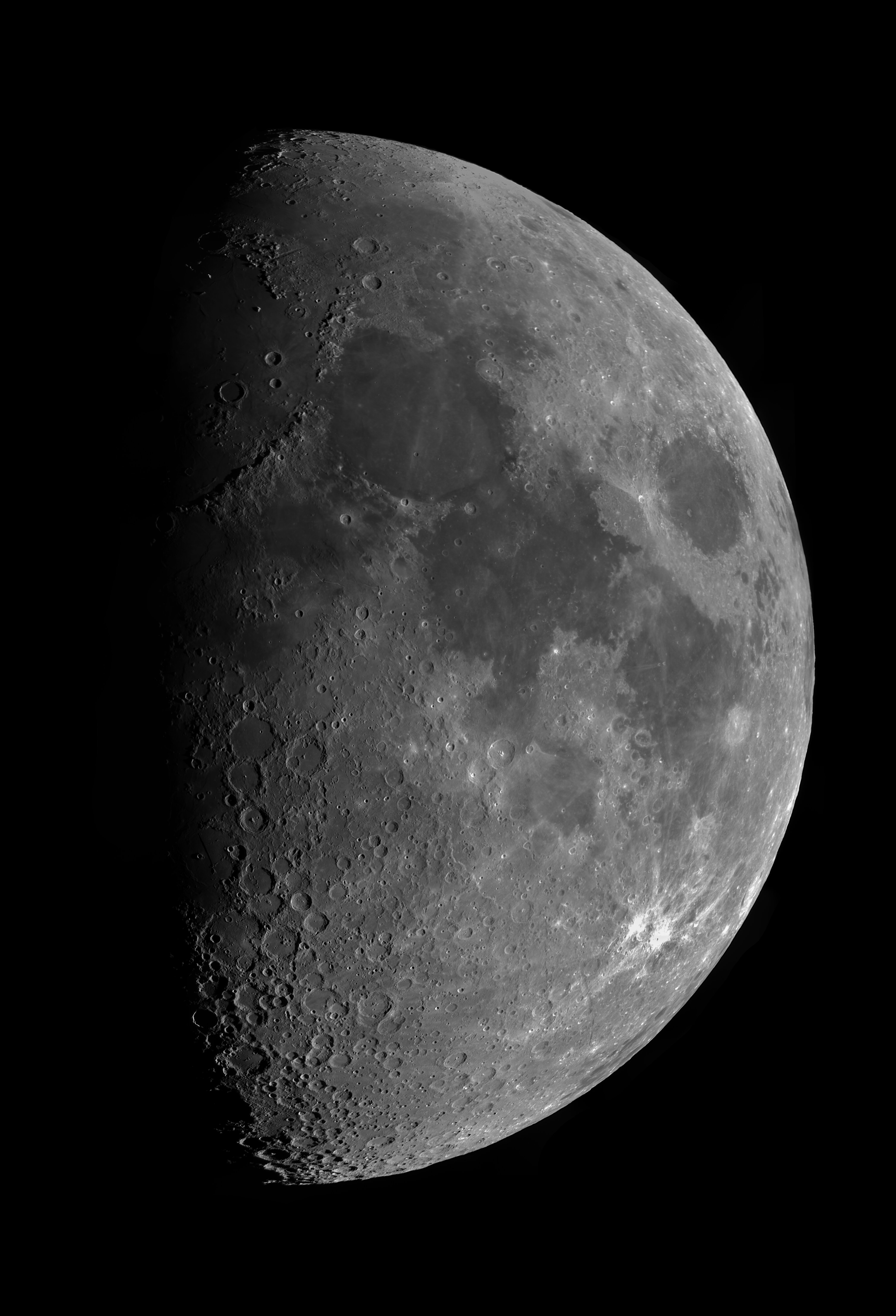

@sebseacteam Hello! et merci
En effet j'ai tenté l'empilement avant le passage en wavelet, mais je ne parvenais pas à un résultat probant puisque toutes mes tuiles ont des temps d'expo différents. Grace à tes explications c'est quand même beaucoup plus clair! :)
La prochaine sera la bonne donc.
Par contre comme il y avait un seeing vraiment sympa, il faut vraiment que j'arrive à traiter celle ci correctement. Une idée pour décrâmer la partie blanche et lisser la luminosité des zones de raccord?
il y a 39 minutes, bpollet a dit :
Si c'est cramé dès l'acquisition alors rien à faire, non rattrapable.

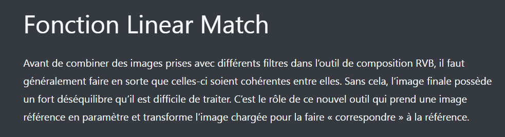

Tu pourrais tenter la fonction dans Siril (linear Match chose comme ça, ça prend une image de référence et ça applique l'histogramme correspondant aux autres images sélectionnées).
Aucune idée si ça fonctionne sur une image par définition non linéaire, et de plus avec une surface lunaire et pas un fond de ciel étoilé.
Ce qui est certain c'est que Siril fonctionne parfaitement sur Linux :D
