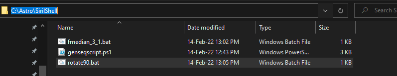

sunday Posté 14 février 2022 Auteur Posté 14 février 2022 Une remarque de détail.. Avec l'ancienne version : https://www.webastro.net/applications/core/interface/file/attachment.php?id=190610&key=f037cbd36ba3c264c256e137767c21c5Fetching info... J'ai placé le fichier genseqscript dans un répertoire que j'ai nommé "ScriptSell" donc autre que le répertoire de travail et je lance le pgm par une commande batch : Powershell.exe -executionpolicy unrestricted -File C:\Users\Marc\Desktop\dossierTravailSiril\ScriptShell\genseqscript.ps1 "fmedian 3 1" "C:\Users\Marc\Desktop\dossierTravailSiril\light_.seq" med_3_1_ fits Je trouve plus pratique d'avoir le pgm "ps1" hors du dossier de travail des images. On peut par inadvertance supprimer le pgm en supprimant des images par exemple... La commande "bat" facilite aussi (double clic pour exécuter). Il me semble qu'avec la nouvelle version en ligne, le fichier genseqscipt.ps1 doit nécessairement se trouver dans répertoire de travail de Siril pour qu'il fonctionne. C'est vraiment du détail....
Cissou8 Posté 14 février 2022 Posté 14 février 2022 (modifié) Ah oui, effectivement, j'avais oublie un bout de chemin lorsque je teste pour l'existence du premier light (je l'avais bien fait en bash....un comble!). Je fais une modif et elle sera en ligne sous peu est en ligne. La, ca marchera peu importe ou se trouve le ps1. Il faut toutefois dans ce cas envoyer le chemin complet vers le .seq Si tu aimes bien les .bat, tu peux meme te faire un petit dossier (j'ai mis dans C:\Astro\SirilShell\, j'aime pas ranger des trucs sur le bureau, ca fait tjs des histoires avec les droits d'ecriture) dans lequel tu ranges le .ps1 et plusieurs .bat dans ce genre: Powershell.exe -executionpolicy unrestricted -File C:\Astro\SirilShell\genseqscript.ps1 "fmedian 3 1" %1 med_3_1_ pause Tu le sauves par exemple en fmedian_3_1.bat Il te suffit ensuite de tirer le .seq de ton choix sur son icone. Ca permet de pas se conformer a un emplacement unique pour le .seq Et tu peux t'en faire autant que tu veux en variant les commandes. Par exemple un autre avec une commande rotate de 90deg: Powershell.exe -executionpolicy unrestricted -File C:\Astro\SirilShell\genseqscript.ps1 "rotate 90 -nocrop" %1 rot90_ pause que tu sauves en rotate90.bat, etc etc.... Modifié 14 février 2022 par Cissou8 1
