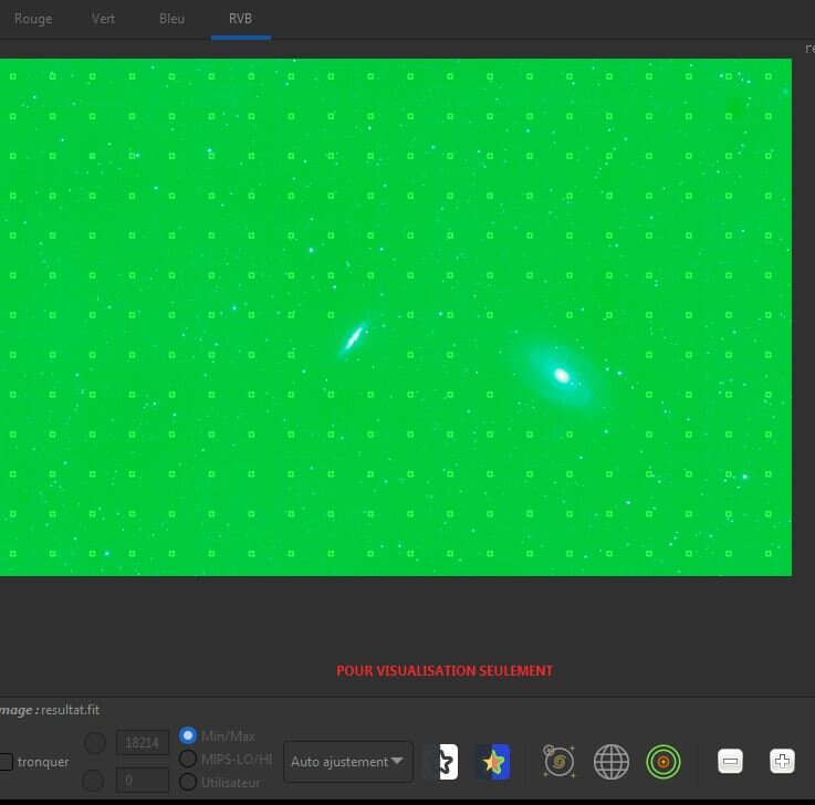

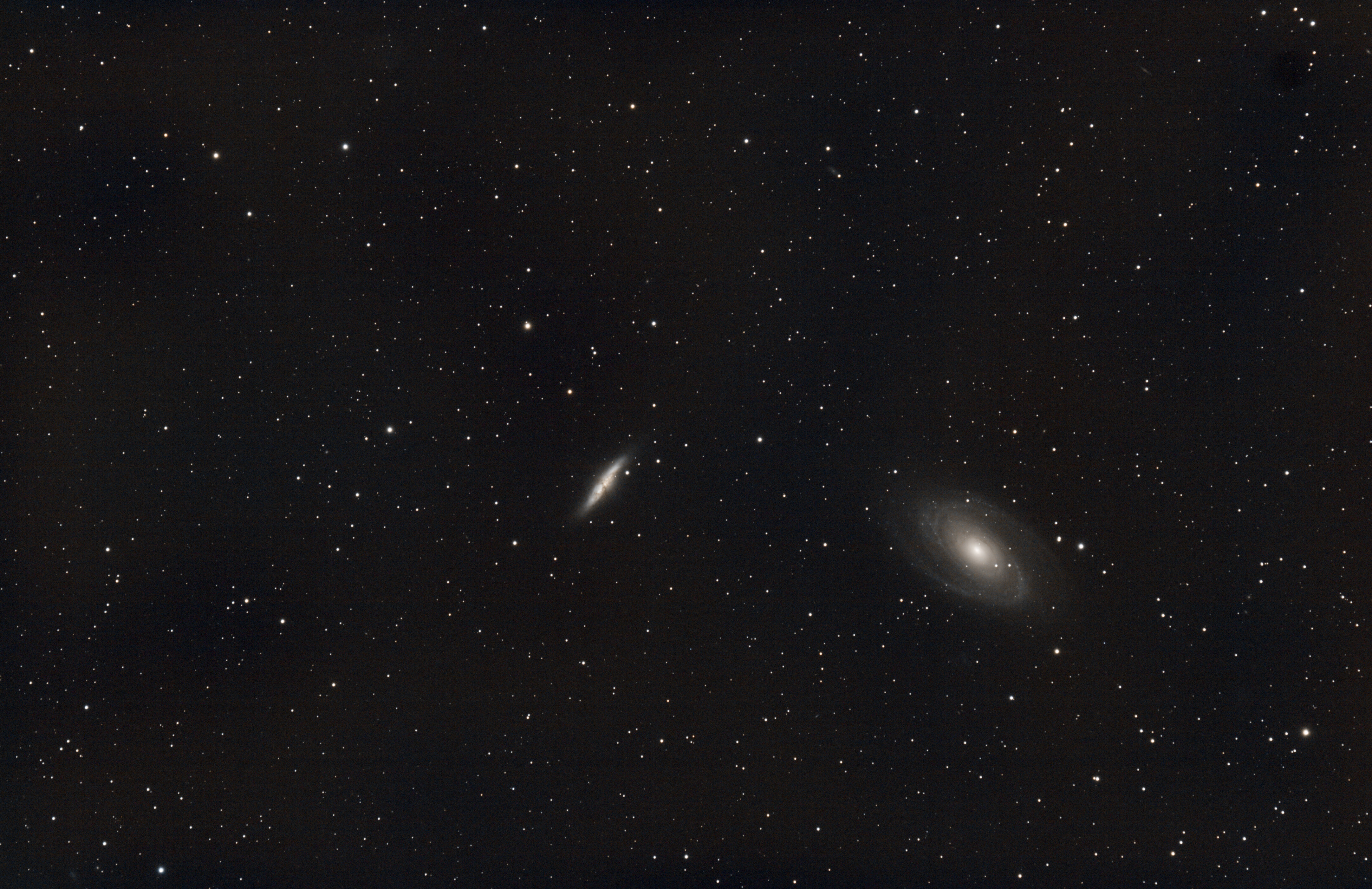

Après avoir scruté le ciel visuellement pendant des années, je me lance dans l astrophotographie du ciel profond et M81/82 vient d être ma première cible mercredi dernier malgré la demi lune et le ciel peu être legerement brumeux (picardie)...

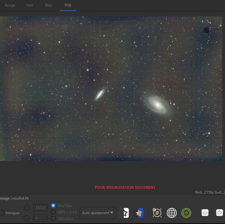

Mes premiers pas sur Siril sont grâce aux différents tutos mais j y constate des différences dès le début, ma photo RVB est extrêmement verte puis a "l étalonnage des couleur" j ai des grosses nuances sur toute la photo ( voir capture). Du coup je n arrive pas a voir un beau fond de ciel noir avec des galaxies bien développées,  j ai l un ou l autre...
Est-ce que cela est du a la pollution lumineuse? conditions météo? Exifs?capteur?
Merci pour vos lumières.
Autre question qui n a rien avoir: j ai enlevé avant empilement une dizaine d images brute cause avions et satellites, suis-je vraiment obligé de les retirer ou alors Siril peut les gérer?
Pour info j ai comme set up ;
lunette 80ed+correcteur réducteur 0.85
heq5
canon 50d
et pour la photo;
160x1min à 800iso
160 brutes, 50 darks, 25 offsets et 25 flats

Salut, le sujet m’intéresse car j’ai exactement le même problème.
je fais des images depuis mon balcon en dessus des lampadaires en bordure de ville et avec souvent la lune…
je pense que ça vient de la pollution lumineuse.. parfais j’essaie de faire un traitement en retirant le voile sous lightroom et ça va un peu mieux…
tu a essayé de faire des pauses plus courtes pour voir si tu a moin de pollution lumineuse et si ça atténue cet effet?
peut être tu aura des réponses de spécialistes qui pourrons mieux dire ce que c’est..
Elle est très belle pour une première surtout avec les conditions que tu décris !
Le 11/02/2022 à 16:07, SteamPunk a dit :
Pour l'extraction du gradient je fais 2 passes, une avec peu de points (5 par ligne) pour enlever le gros du gradient, puis une 2e beaucoup plus fine (jusqu'à 40 par ligne dans les cas difficiles). Pour obtenir un résultat précis il faut zoomer dans l'image et déplacer tous les carrés qui contiendraient une étoile ou un bout de galaxie... Évidemment dans de bonnes conditions de PL et de transparence cette 2e étape n'est pas du tout nécessaire.
Sinon ce que je fais toujours dans l'image finale c'est désaturer partiellement le fond du ciel, avec un masque qui protège les couleurs des étoiles et galaxies.

Belle première!
Je pense que tu pourras gagner (en plus d'optimiser le traitement) en allongeant le temps de poses unitaires. Après, cela va te demander d'autoguider.
Shooter à l'apn quand la lune est présente n'est pas une bonne idée. D'expérience, à part les amas ouverts ou globulaires, les autres objets nécessitent un ciel bien noir surtout si tu n'utilises pas de filtres anti-pollution lumineuse.

pour info sur les photos brute je n y vois pas cette sorte de trame nuancé…
Il y a 2 heures, danielo a dit :
Merci Danielo,
peut tu m en dire plus top sur ce procédé, c est sur Photoshop avec dés sélections genre  « baguette magique » ?

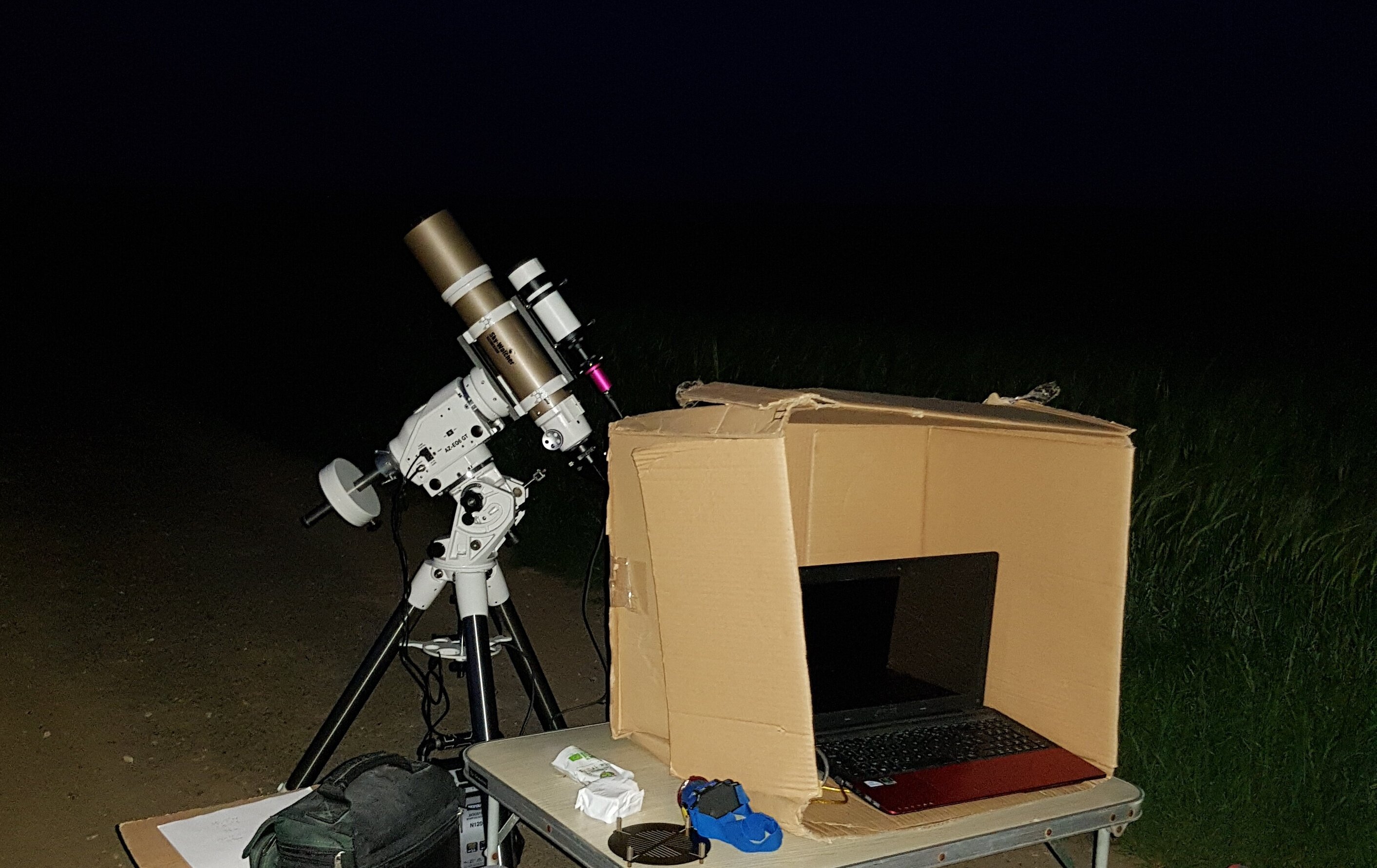

Il y a 15 heures, SteamPunk a dit :
Comment estimer le temps maximum sans autoguidage?
Cela va être dur d'augmenter le temps de poses si tu n'autoguides pas.
Peut-être avec la modif que tu comptes faire, tu peux peut-être aller à 1min30 si ta mise en station est parfaite?
Le mieux serait de trouver une lunette guide à fixer en parallèle et lui adjoindre une caméra pour l'autoguidage. Il te faudra un pc portable pour gérer le tout; via un logiciel gratuit comme PHDguiding (tu auras besoin d'un câble eqmod qui reliera ta monture au pc):

Avec cela, tu pourras faire des poses unitaires bcp plus longue (3 à 5 min)

Il y a 7 heures, julienESP a dit :
