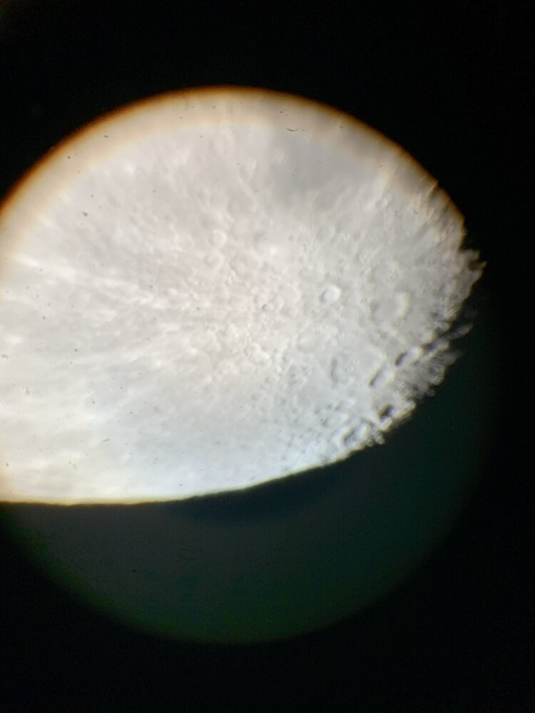

En gros lorsque je regarde la lune avec, le bord de champ se déforme totalement, l’arrondi devenant presque un bord droit et totalement difforme.
Est-ce que quelqu’un serait le tirer se se bourbier, je n’ai pas envie de forcer et casser une pièce. Je ne trouve pas non plus le plan de montage des lentilles des Nagler type 6.
Une photo rapidement prise hier, j’en rajouterai si quelqu’un montre un peu d’intérêt à ce sujet.

La photo ne montre rien (surtout qu'elle est floue). À noter: si l'on regarde vers le bord la déformation en coussinet 'locale' se voit moins. Un appareil photo, par contre, ne montre que la déformation rectilinéaire.
Si c'est vraiment la déformation en coussinet qui te gêne, pas grand chose à faire, sauf prendre un oculaire 70° (et si tu veux plutôt l'option #1, sans déformation rectilinéaire, un Pentax XW, mais ne vient pas nous dire que les étoiles doubles sont plus serrées au bord et que le fond du ciel est plus clair au bord -- c'est le revers de la médaille de ce choix. Tant que tan(35°) est assez différent de 35/57,3 il n'y a pas de solution qui n'a pas de choix sans  revers de médaille pour les oculaires à grand champ).

Mouais c'est bizarre tout ça.
J'ai le Nagler 5 et 9 et effectivement en regardant bien, le bord de champ est déformé.
Je n'y  avais jamais porté attention avant, il faut dire que le 82 degrés de champs et plus difficile à chopper que le 100 degré de l'ethos sur lequel l'oeil se pose bien plus facilement.
Néanmoins sur le 7mm c'est beaucoup plus fort.
Après quelques tests pas hyper concluant sur la lune je suis aller chopper une étoile que j'ai délocalisée, puis j'ai amené la tache de airy en bord de champ.
Le 5 et le 9 déforme un  peu la tâche de airy, sur le 7 c'est bien plus marqué.
D'où le fait d'avoir pensé en première instance à un démontage / remontage des lentilles. Hors il ne semble jamais avoir été ouvert.
Je vais me débarrasser du 7 mm qui fait un peu doublon et qui est moins bon sur les bords.
