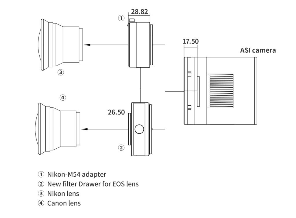

Bonsoir, dans "l'optique" d'imager avec le couple Samyang 135mm monture Canon/Asi 2600MM je me demandais quelle bague adaptatrice je devais me procurer pour atteindre le BF optimal sans accessoires.
Cet objectif photo a besoin d'un backfocus de 44mm.
Sachant que la caméra possède une bague T2 avec un tirage de 11mm avec une distance au capteur de 6,5mm.
Il me faut donc une ou plusieurs pièces qui ont un tirage de 44-17,5 = 26,5mm
A priori cette pièce devrait convenir :
https://www.pierro-astro.com/materiel-astronomique/accessoires-astronomie/bagues-adaptatrices/bague-adaptatrice-t2-pour-objectif-canon-eos-zwo-nouvelle-version_detail
Néanmoins j'ai lu que cette bague n'était pas optimale pour connecter l'objectif à la caméra.
J'entends beaucoup parler de la bague Skymeca qui serait mieux conçue.
http://skymeca.com/accessoires-ccd/53-adaptation-ccd-objectif-photo.html
La meilleure solution serait donc de demander une bague T2 mâle/monture canon femelle d'une longueur de 26,5mm et le tour est joué?
Amicalement
Le 12/02/2022 à 20:14, Flozili a dit :
Attention : la premier permet d'insérer un filtre ; pas la seconde.
Modifié par Alhajoth
Le 14/02/2022 à 16:04, Alhajoth a dit :
C'est vrai ça dis-donc je n'avais pas vu.
L'adaptateur zwo à 124euros possède juste un tiroir à filtre à la place d'un filetage en M48. Mais qu'est-ce qui t'a fait barrer ton message ?
Il y a 6 heures, francois58 a dit :
Apparemment sur le modèle zwo à 72 euros chez pierro on peut aussi y visser un filtre
il y a 1 minute, Flozili a dit :
Parce que je disais qu'on pouvait y insérer un filtre, alors qu'on peut juste en visser un.
à l’instant, Alhajoth a dit :
Mais en quoi consiste la différence concrètement ?
Il est plus rapide de changer un filtre monté sur tiroir, plutôt que dévisser et revisser à chaque changement de filtre.
Enfin, ça, c'est quand tu as plusieurs tiroirs. :)
