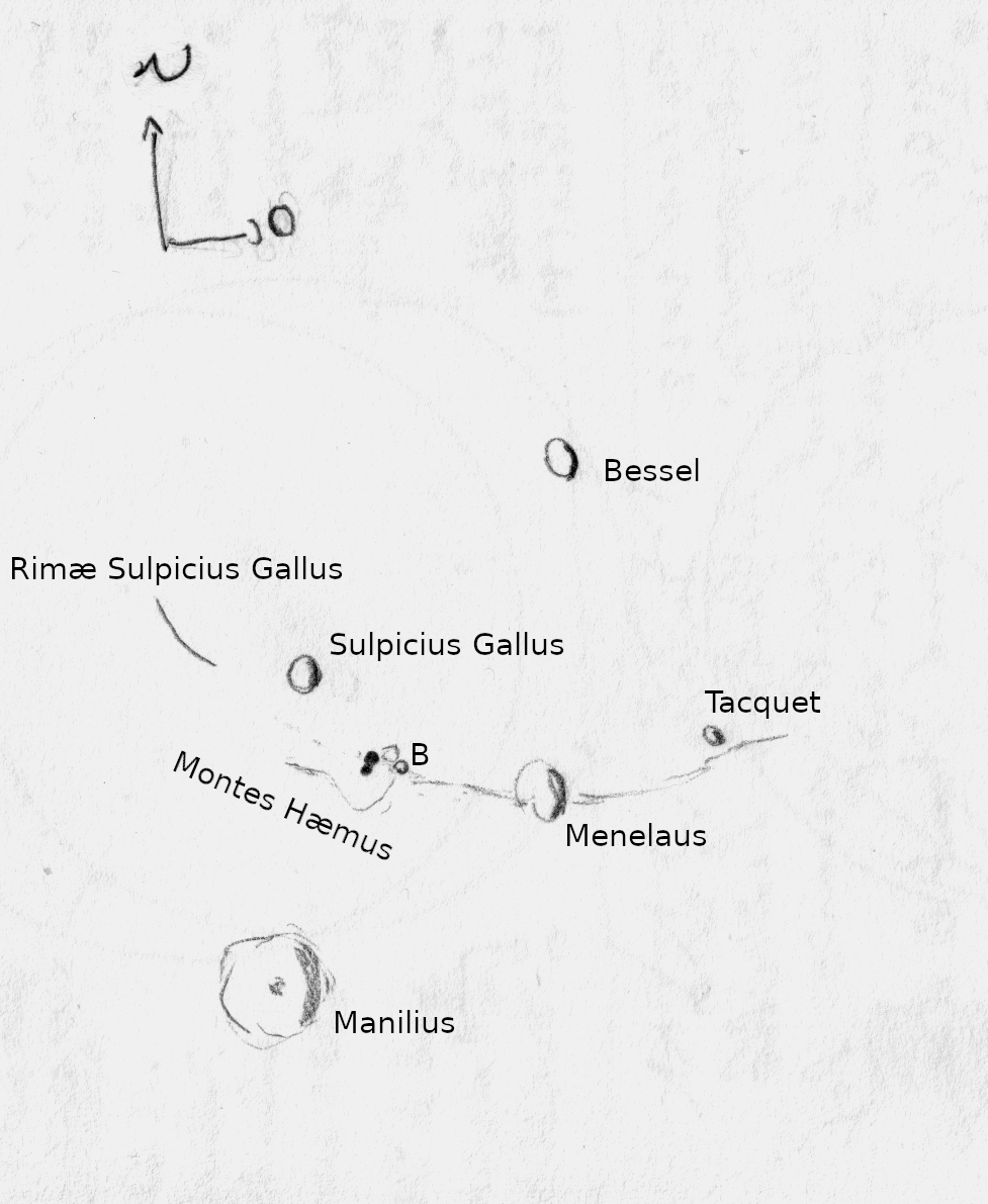

Petite observation marrante faite mercredi dernier (09/02) vers 17h30 donc bien avant le coucher du Soleil.
Beau ciel bleu, turbulence raisonnable qui se fige de temps à autre et permet quelques belles images des cratères.
Et du côté de Sulpicius Gallus (au bord de la Mer de la Sérénité), mon attention est attirée par deux petites taches noires qui tranchent au milieu de ce paysage déjà bien éclairé par le Soleil, juste à l'est de Sulpicius Gallus B :
1683181538_20220208Lunetachesdhuilebis.thumb.png.b6bea5ec4d27885acfc51e77c0834932.png
On aurait vraiment dit deux lacs remplis d'huile de vidange :be:
Bien évidemment, point de déchetterie sauvage à cet endroit, il y a en fait un relief juste à l'ouest qui se distingue à peine (zone plus claire cerclée sur mon dessin, entre les taches et B).

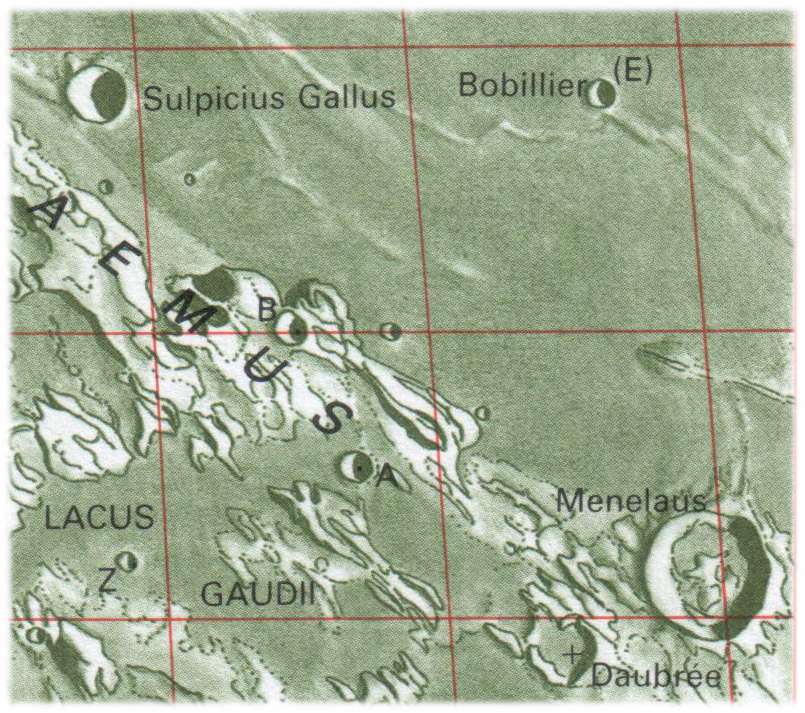

Bien identifiable sur le Rükl (carte 23) :

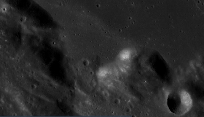

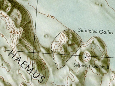

Je penche pour une affaire de colongitude. Ci-après une vue via Quickmap LROC et un extrait de la carte LAC 42.
C'est toujours un plaisir de réfléchir sur un dessin (ou une photo). Tenter de comprendre ce que l'on voit : le Graal ! Merci.

Il y a 8 heures, norma a dit :
C'est exactement ça mais avec l'éclairage opposé ;)
Sympa ces cartes LAC, je ne connaissais pas.
