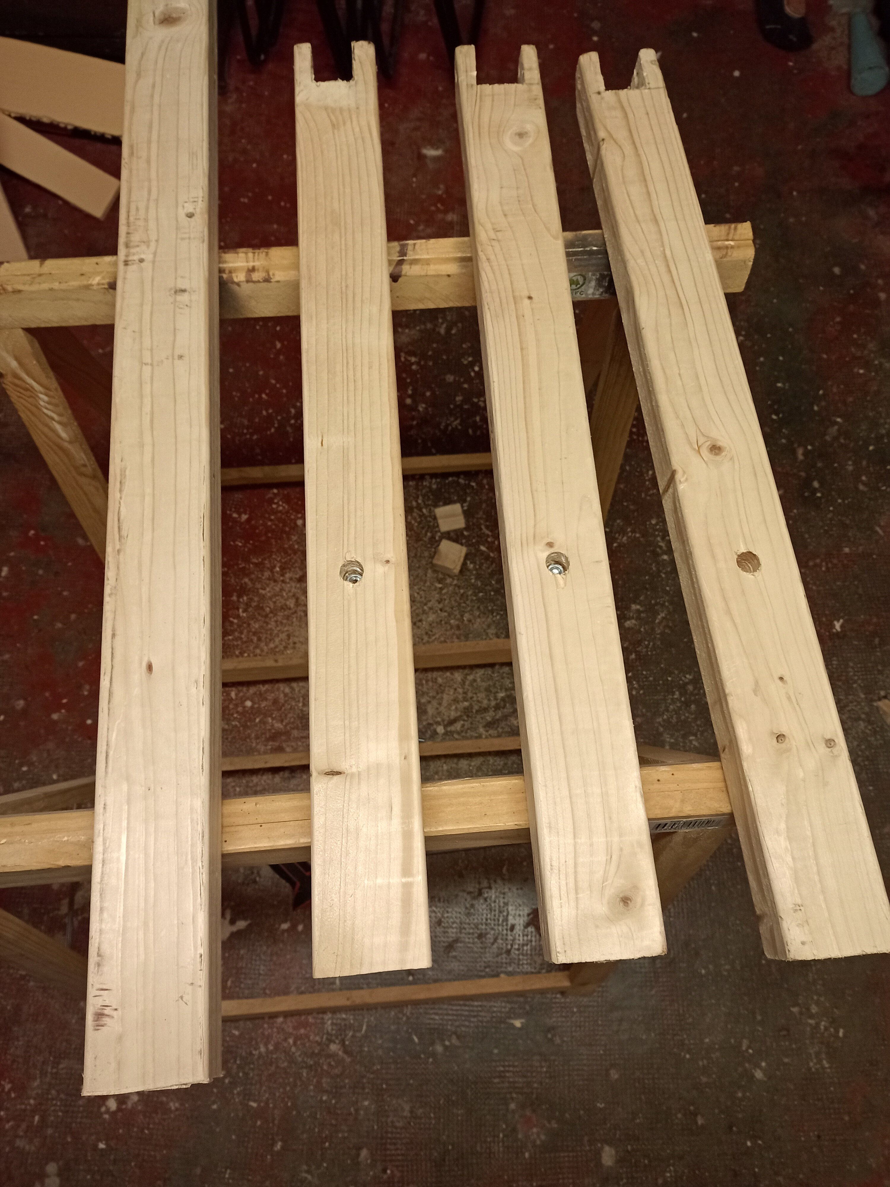

Tout d'abord il faut découper la lambourde aux dimensions qui vont bien pour s'attacher à la monture en lieu et place du trépied alu :) je ne me suis pas embêter j'ai pris exactement les même mesure que le trépied d'origine.
Une fois tracé il n'y a plus qu'à découper

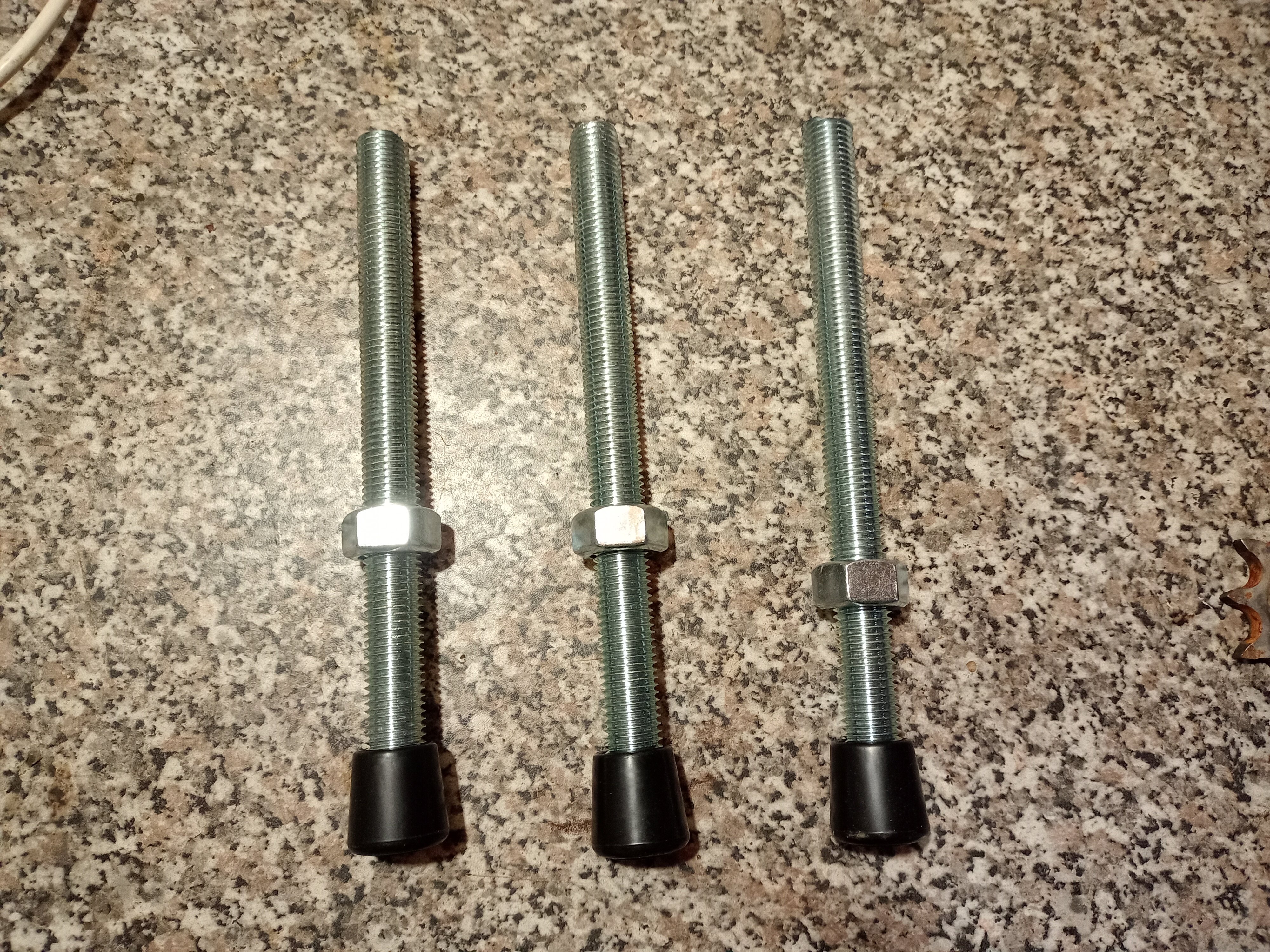

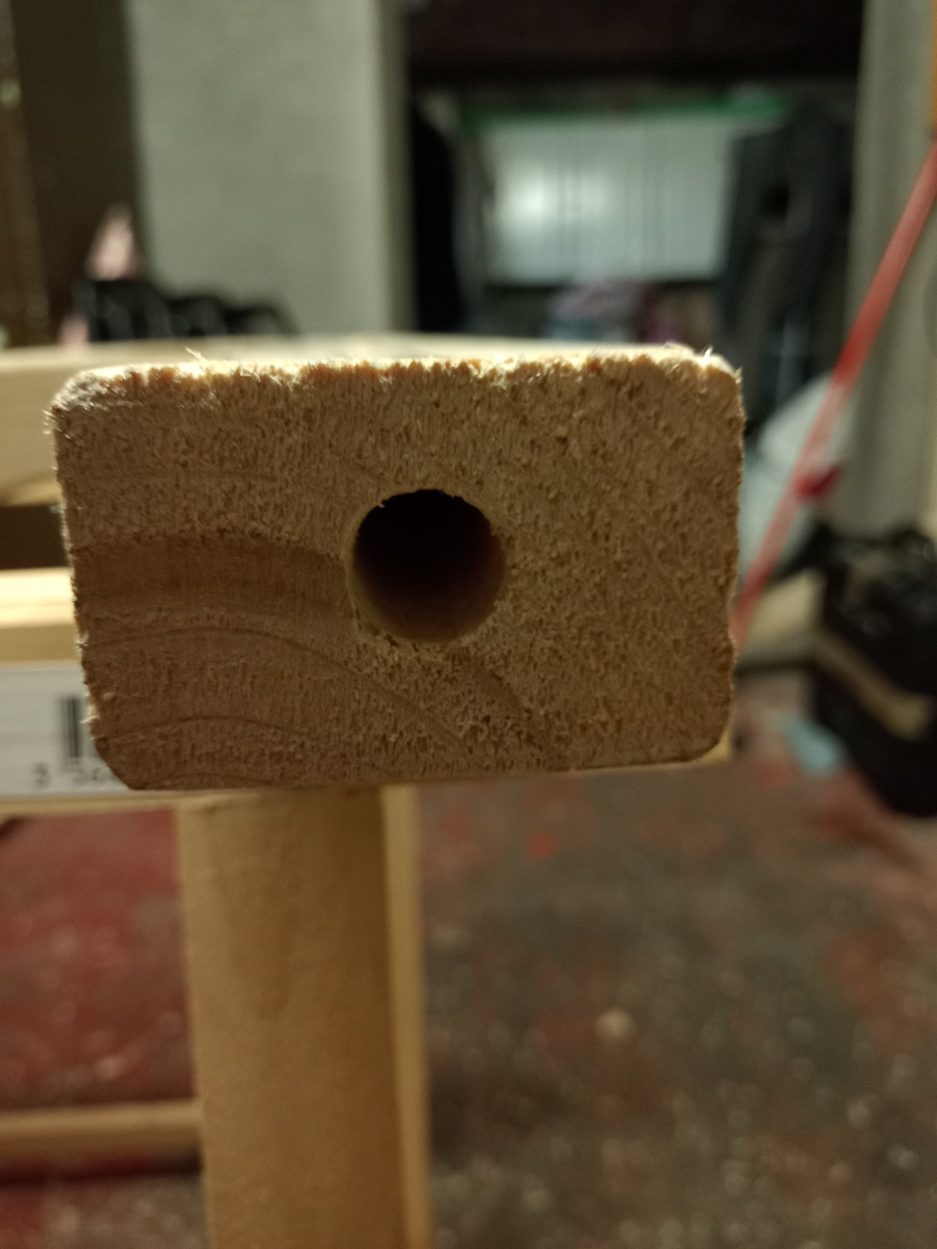

Ensuite il faut pouvoir réaliser la mise à niveau de la monture... Pour ce faire j'ai choisis le système le plus simple possible : percer des trous au diamètre des tiges filetées que je vais insérer dans le pied en bois. On pourra régler la hauteur grâce à un écrous sur lequel le pied prendra appuis.
Et ouai quand on sais pas travailler le bois il faut trouver des astuces :p
Au bout des tiges filetées j'ai mis de la chambre à air Moto ( pour amortir au mieux les vibrations) et par dessus des pieds de chaise en plastique

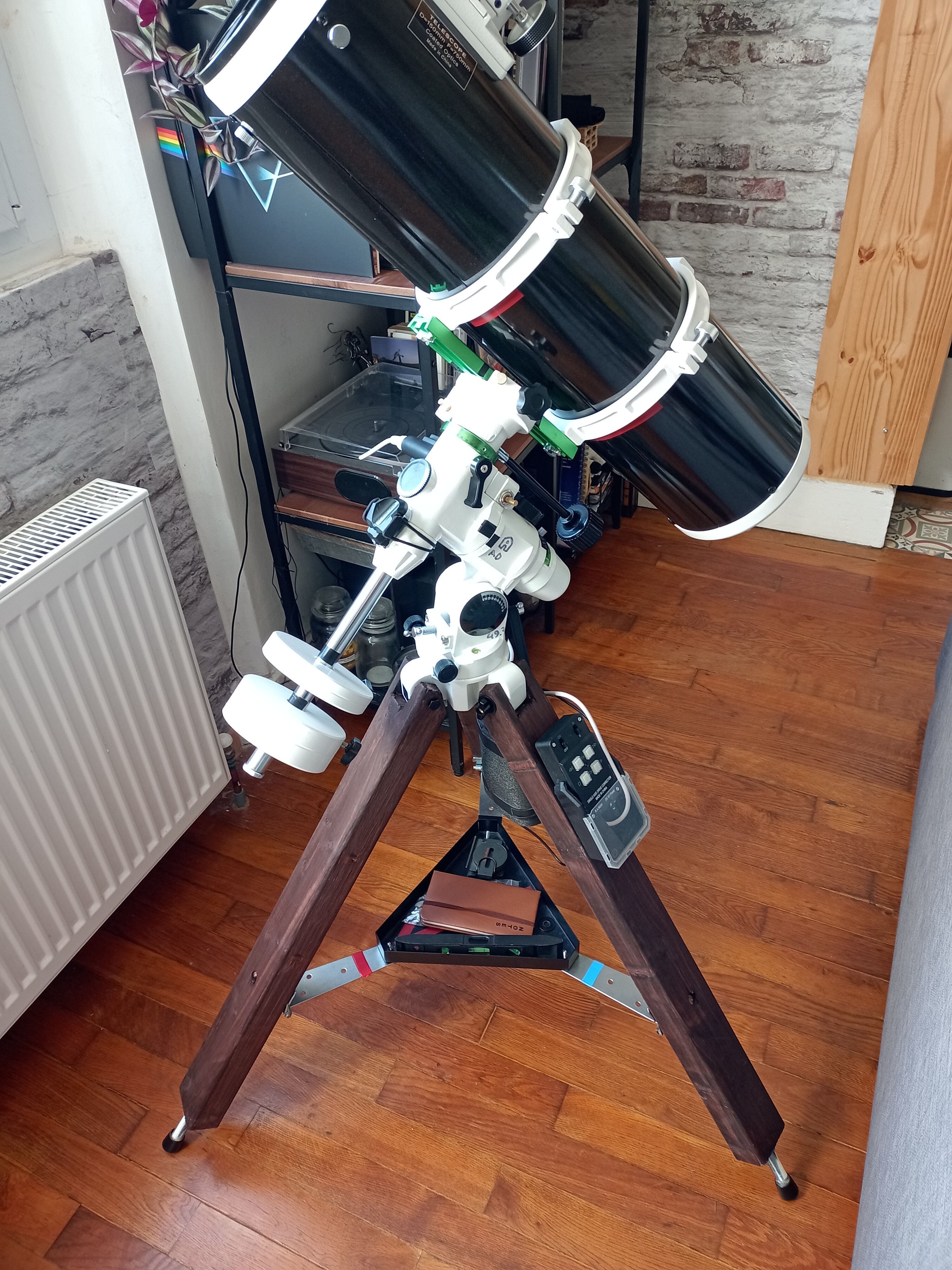

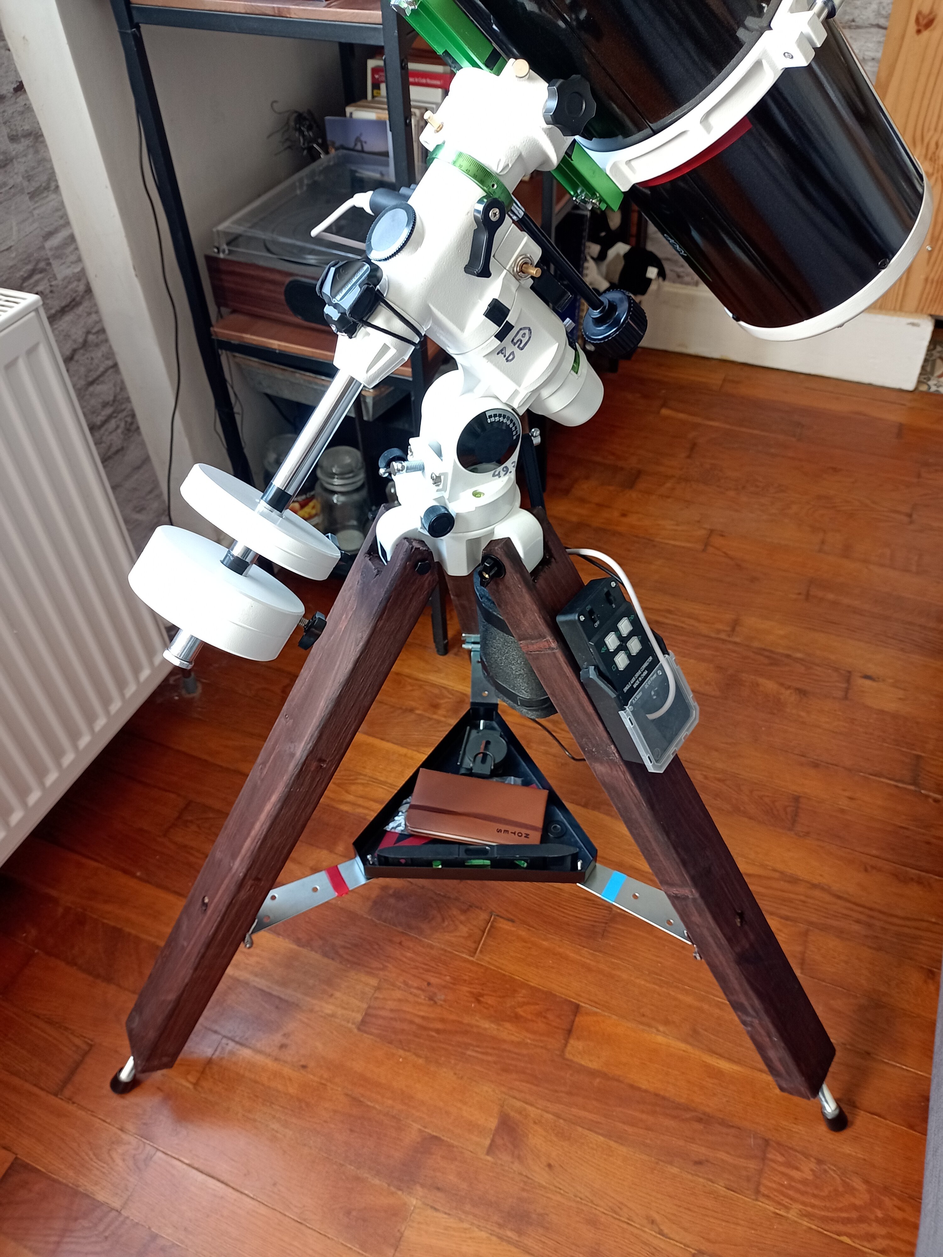

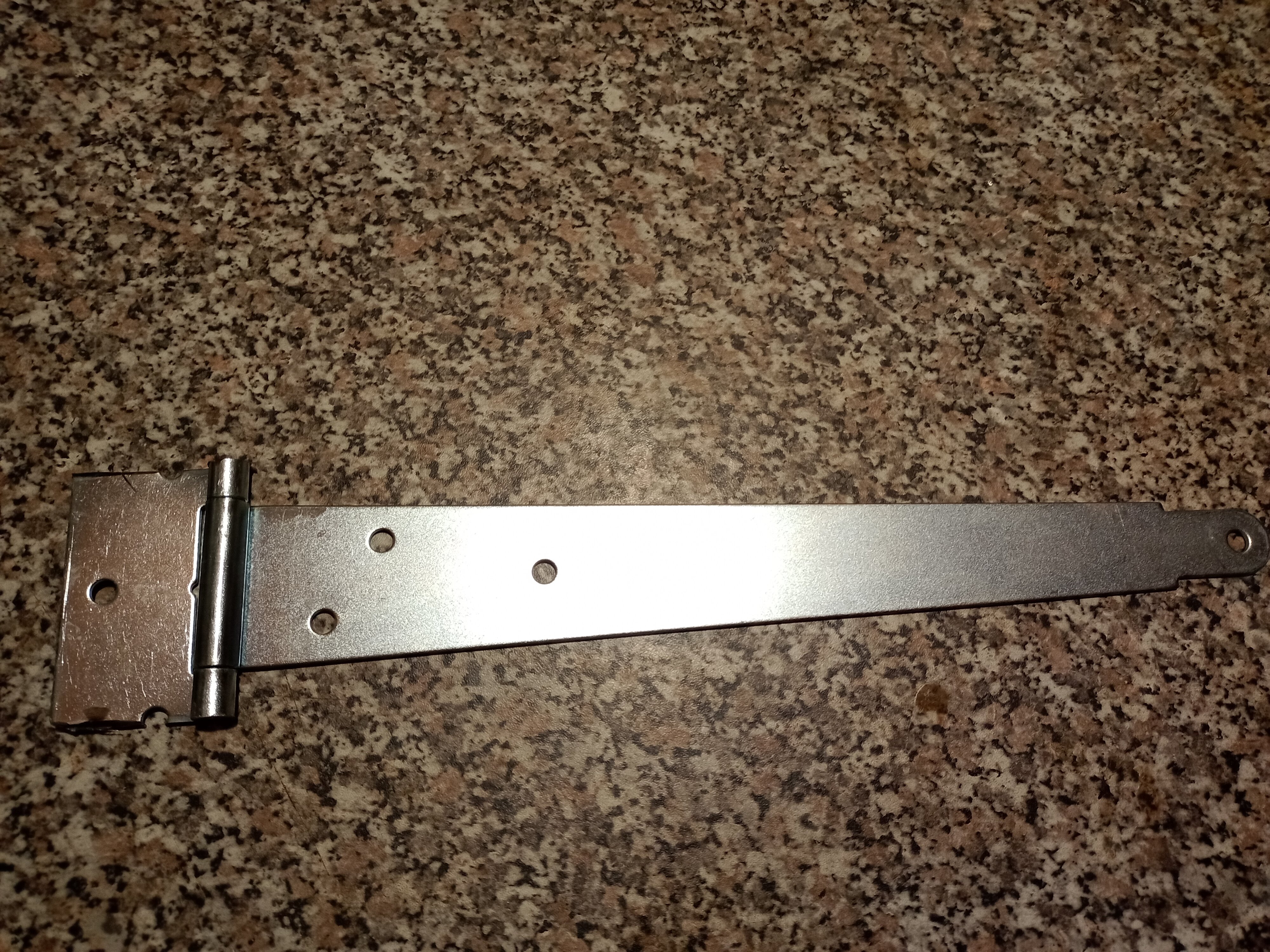

Ensuite on peut fixer l'ensemble au pied de monture. Pour rigidifier tout ça j'ai choisi de mettre des grosses charnières de porte au niveau des 2/3 de la hauteur des pieds et j'y ai placer le porte accessoires du trépied d'origine.
voici le résultat ! J'ai aussi rajouté un boîtier pour poser ma raquette de contrôle :)
franchement ça ne m'a pratiquement rien coûté et j'en suis super content, on gagne vraiment en stabilité ! Bon je vous l'accorde les finitions laissent un peu à désirer par rapport à certaines production des gens du forum mais je vais améliorer tout ça au fur et à mesure ;)
