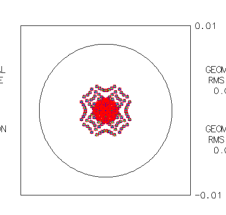

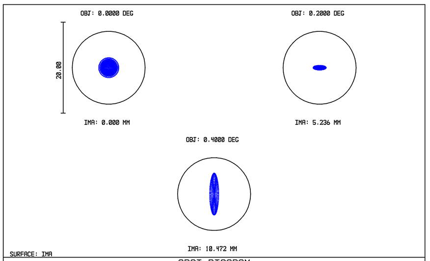

la 127/1200 diaphragmée à 110 :
Strehl théorique ~0.99, c'est la fabrication qui fera la limite et l'alignement de la cellule et du PO.
Tu as +/-10mm max de tolérance à l'axe
A 5mm, ça reste comme le piqué central : parfaitement gérable avec un laser pour aligner si la cellule est collimatable.
Note : Wollensak c'était un sous-contractant/filiale optique de Kodak près de Rochester, autrement dit les cadors de l'optique américaine (Conrady, Kingslake, Jenkins, White, Rank ...). C'est pas la main d’œuvre d'Istar mais le fabricant est-asiatique sort de la bonne qualité.
(centre et 10mm hors d'axe)
image.png.d68f56744b12d1a097a976711fe8d581.pngimage.png.217b32a4793ca41caff98dfd313c7131.png

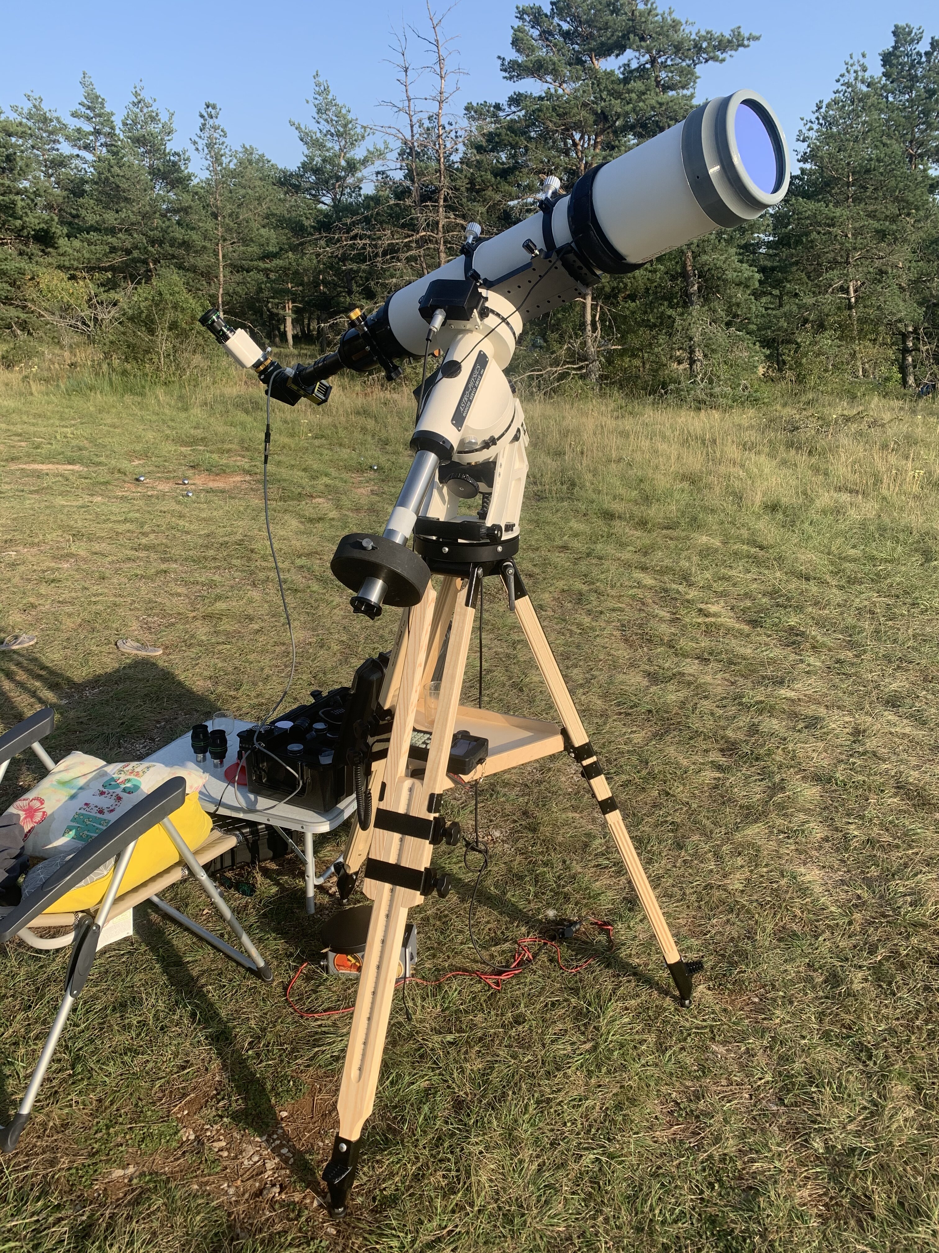

une idée de la longueur, ici montée sur une eq6
a vue d’œil c’est le même gabarit que la lunette en annonce par Algenib

ici la 152F8 avec la cellule de l erf a lavant

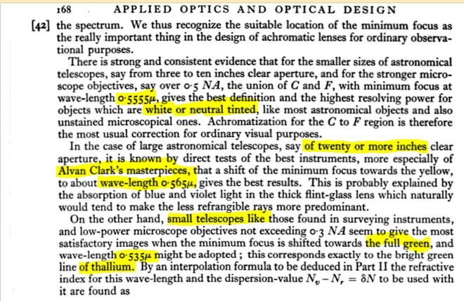

Bonsoir, la 153/1200 est issue des conception américaine d'après guerre.
C'est un objectif très simple de type Steinheil avec un plan-convexe et un ménisque
Originellement je pense les deux verres suivants (doc de 1948) qui n'existent plus : des Bausch & Lomb équivalents à F4 et BK7
Je connais les verres utilisés par Surplus Sched qui a repris la marque Wollensak : équivalent J-F3 et J-BK7A

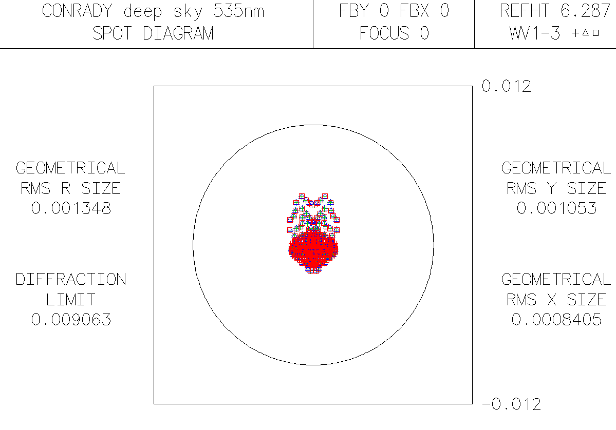

Pour la 153/1200 : il est fort probable que ce soit un calage à 535nm. Aberration sphérique : comme d'habitude sur les achromats : raie d. Est-ce un très mauvais cas de figure pour une solaire ?
Non, jgricourt nous a dit il me semble que c'est aussi un flat-back même avec les verres modernes.

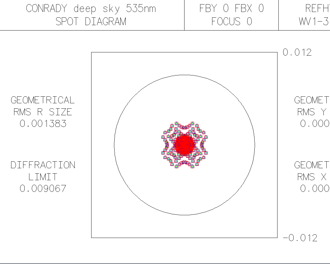

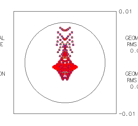

Diaphragmée à 110mm, elle donne un PtV théorique de 1/11.5 en H-alpha et un strehl de 0.99... et qui se tient excellemment sur le champ de +/-0.5° en solaire : les hasards de la variation d'astigmatisme.
C'est une excellente solaire ainsi comme à full ouverture.
image.png.48c989d0a8769366007d10460be6d297.pngimage.png.eef9e6381b4f3cc1e2f568b8a84836dc.png

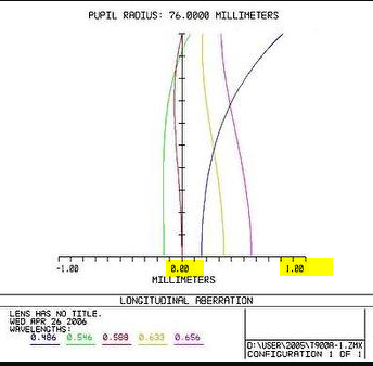

110mm f/10 ou f/11 c'est du facile pour la variation d'aberration sphérique par couleur (le sphérochromatisme).

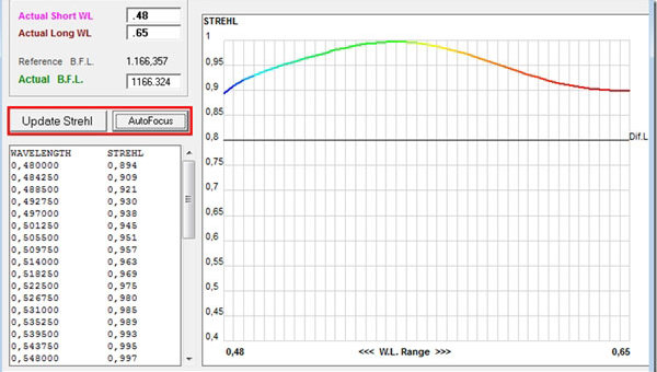

Pour un 150f8 calé haut c'est pour le piqué max :
-  97% en H-alpha
- 100% en 555nm. (moins la qualité de fabrication bien sûr)
- côté bleu raie F 486.3 c'est encore diffraction limited.

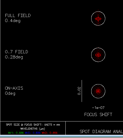

Cependant  avec le "sweet spot" centré de la modification PST

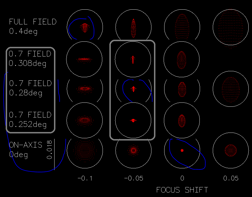

Pas d'impact, un spot fin suit la mise au point  jusqu'à 0.3°
C'est pour cela que c'est un "anastigmat sur deux angles" ou quasi anastigmat sur une partie de champ : la partie comprise entre les deux angles et un petit peu plus loin.
Cela nécessite des verres différents ou un réglage différent.
En optimisation monochromatique tu peux faire ce genre de réglages et obtenir deux qualités majeures.
A) Forme des spots sur capteur en projection flat-field c'est à dire sans aplatisseur de champ. Pas d'ajout d'équipement supplémentaire sauf ce qui est intégré avec le filtre étroit.
B ) Suivant la map tu gères une zone de super piqué en forme de couronne, qui va jusqu'au centre ou pas : c'est quand le centre se détache qu'on considère que c'est la limite de l'anastigmat.
Dans mon exemple à l'arrache : c'est de la surface à ~20-25% plus loin, parfait pour le contraste des protus.
Bien entendu le fait que la 150 soit à f/10 c'est pour être utilisée nativement sans équipement entre (pas de barlow comme tu fais avec ton glasspath)
Quand c'est franchement dans le disque d'Airy, c'est excellent en strehl, ça reste à 98% au centre dans l'exemple encadré en gris, 98.4% à 0.308° et ça baisse à 93% à 0.4°

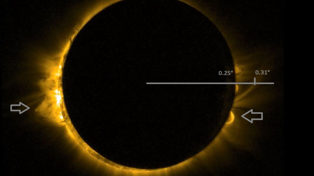

La limite est entre 0.31 et 0.4 (mais c'est un exemple, j'ai la flemme de chercher plus).
Ca se fait avec un verre crown plus lourd que le BK7, on s'approche de ce qu'on appelle en photographie des néo-achromats.
image.png.a7432769b03c5bfcb554b377598f8eda.pngimage.png.1647bdff154f943f2f0b1040bd0665d4.png

Maintenant comment imager un disque de 15mm (focale 1500mm) pour n'avoir que la couronne?
Passer de 0.93 à 0,98 strehl du centre à une périphérie est ce aussi important pour l'application? ce n'est pas sur.
Il y a 1 heure, Moot a dit :
Je cite mon vendeur
En prenant le graphe d'aberration sphérique : minima à 588 raie d, j'ai pu refaire le design.
Je préfère pas faire de commentaires sur le piqué en H-alpha.
image.png.064ac19dfbb4314b5818ef8ba7726980.pngimage.png.f24e6948ea07c31761c64adf919262e1.png
il y a une heure, Algenib a dit :
relis
"ça reste à 98% au centre dans l'exemple encadré en gris"
"sans aplatisseur de champ"
sinon effectivement c'est sans intérêt.
Pour cette optimisation c'est aussi mieux à f/10 sinon tu n'as pas l'angle et le piqué en même temps
Modifié par lyl

Le doublet visuel calé à 556nm F2 K7, que vaut t'il à 656nm, autrement que par "diffraction limited" (ce qui est le cas, mais mieux quand même).
Le doublet Halpha calé pour 656nm, que vaut t'il à 556nm?
Concernant cet istar Halpha y a t'il réellement une sélection différente de verres, avec des courbures spécifiques et un surfaçage poussé?
J'aurais tendance à dire que l'on aurait plutôt des verres style pour le visuel optimisés en courbures et calage spécifique pour 656nm.
La différence de prix étant le reflet de petites séries, des tests avec mise au point spécifique sur chaque doublet.
Pour cette affaire de solaire, c'est quand même sur l'axe et sur un champs réduit (3-4min d'arc) que l'on image, en utilisant une barlow autant que j'ai pu constater sur des publications.
La conclusion, est est-ce que le doublet visuel est en retrait net par rapport à celui pour Halpha? Je n'en suis pas sur.
Il y a 5 heures, Algenib a dit :
Merci de préciser : je ne trouve pas ce doublets dans la discussion.
Pour rappel :
1) Malik 150f10 Istar H-alpha
2) Algenib 150f10 R35 Istar
3) Wollensak 127/1200
4) Wollensak 153/1200
5) Technosky 153/900
6) SkyWatcher AC 150/1200 Evostar
Il est bon, meilleur que le 150f8 qui est une "télévision couleur" comme dirait André van der Elst.
En BK7-F2, à 555nm,  il est à 98.8% pic, 90.9% sur la raie F.
oui pour la 228f/9 : c'est l'équivalent CGDM (verre chinois H-BAK8 et H-ZF2) de Schott (la référence pour la majorité des verres) de N-BAK1 et SF5. Pas simple a décoder pour qui ne connait pas.
non pour la 250f10, probablement non pour la 150f10.
image.png.d43cef143712af3220215dbe7a8e2598.png image.png.ca26fbb6bfa437d6ca42c29a175a6c04.png

il y a 42 minutes, lyl a dit :
Inutile de préciser lequel, un doublet optimisé visuel 556nm F2K7 en action sur 656nm. Quel strehl?
C'est répondu plus haut...
Il y a 3 heures, Algenib a dit :
Il n'y a pas de doublet utilisant du K7, ni optimisé à 556nm, peut-être BK7 ou 535nm. Mais si tu as trouvé ton bonheur, ç'est qu'il n'y a rien à corriger.
Modifié par lyl
Je ne cherche pas à corriger le doublet pour y faire du solaire, c’est que beaucoup se pose la question du strehl pour l’utiliser en halpha, il n’y a pas de soucis particulier mais…
bk7 bien sur, comme beaucoup font delà ccd avec un cmos.
et puis faut t’il une Ferrari pour aller chercher sa baguette de pain.

Pour l'imagerie classique, dès que le strehl est suffisant (à la louche 90% mini) ce sera bien suffisant.
Jetez un oeil sur le site istar pour cette 150mm, il y a un rapport de test, typique, cela n'a rien à voir avec le commun style SW (dû au F8 mais pas seulement).
D'un réglage à 556nm avec le strehl affiché, il y aurait encore de la marge sur le Halpha, bien assez pour l'imagerie classique.
