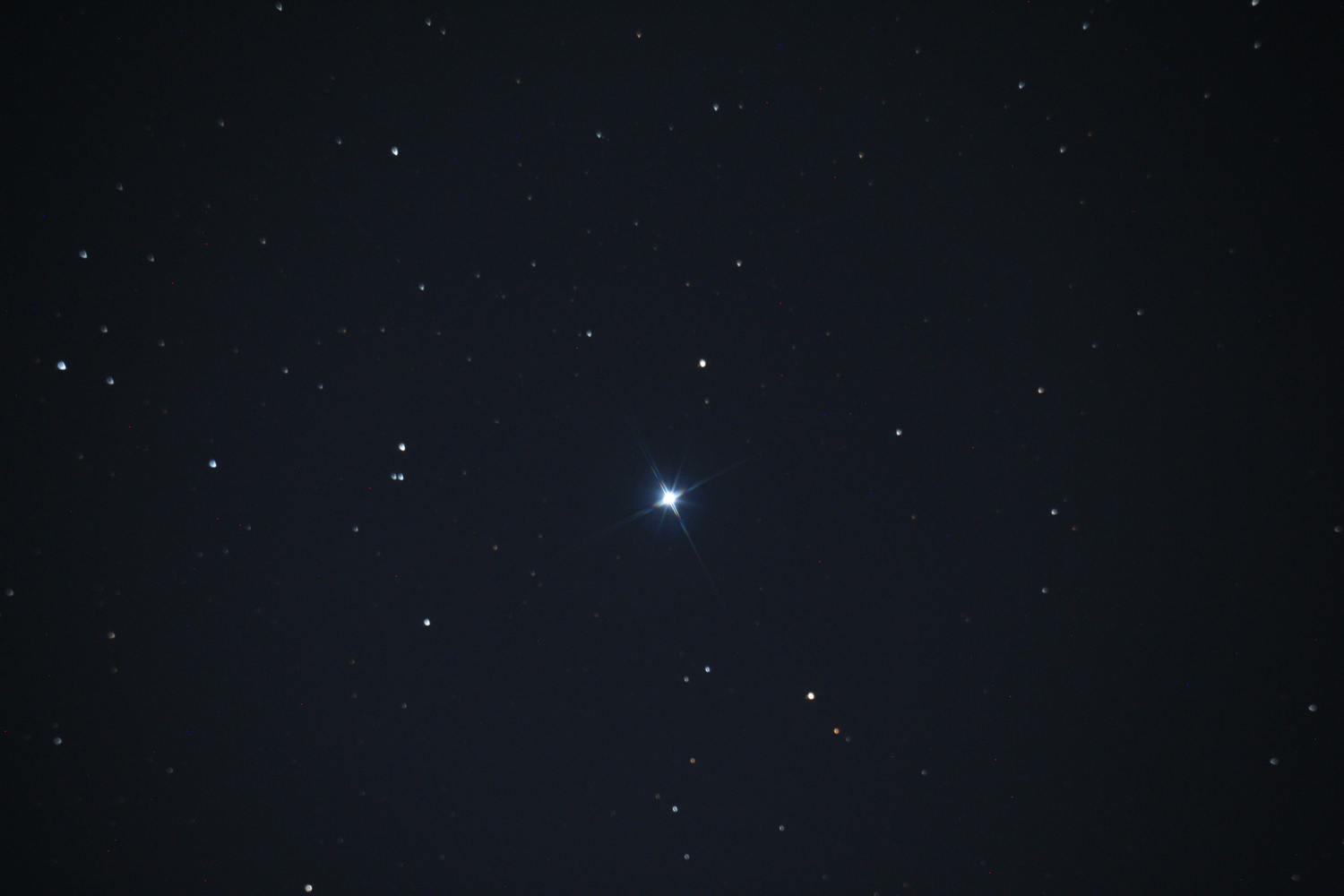

j aimerai votre avis a propos de difficultés de mis au point que je rencontre dans mes prises de vue
s agi il de défaut de la mise au point elle même, de défaut de collimation ou bien de défaut du a une mauvaise mise en station.
je joins une photo. c’est un recadrage de l original. pause 30 s au foyer de l instrument( skywatcher) 200 mm/ 1000mm sur monture HEQ5
merci de votre aide
roland
Bonjour ! Ça ressemble en effet à un défaut de collimation (le pic de luminosité est complètement décentrée), mais je me demande si ça ne serait pas plutôt un défaut d'orientation du capteur (pas parallèle au plan focal).
Pour le savoir, il suffit de vérifier la collimation visuellement. (Je précise : en examinant l'allure d'une étoile, pas en utilisant un outil de collimation. Il faut vérifier si, en faisant la mise au point, tu obtiens des étoiles ponctuelles. En gros : est-ce qu'en visuel c'est aussi moche que sur la photo ?)

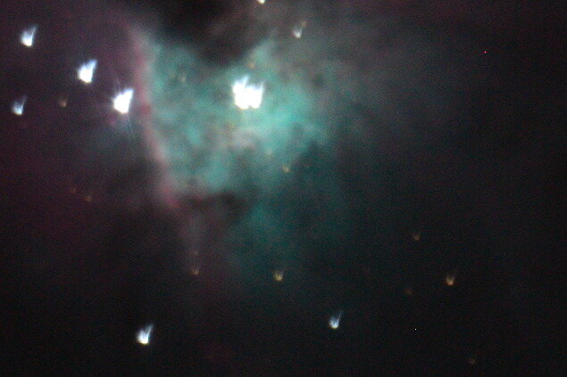

par exemple:

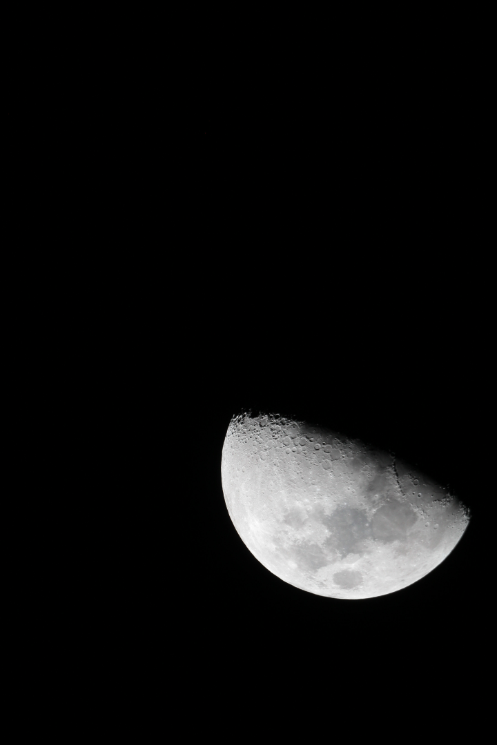

mais quand on regarde bien on observe le même défaut. sur les étoiles alors que la lune semble mieux définie ?

Effectivement, là tu décris de l'astigmatisme mais si c'est un problème de vue, ça ne vient pas du télescope. Est-ce que tu peux observer avec les lunettes ? Si oui, vérifie la collimation avec les lunettes, ainsi, s'il y a encore un problème, on est sûr que c'est le télescope.
(Pour la Lune, s'il y a un défaut optique, il se matérialise par une perte de contraste. À mon avis, quand tu auras résolu le problème, tu auras des images plus détaillées.)
il y a 58 minutes, rolandbreche a dit :
Par exemple:
Il y a un défaut de mise au point mais surtout, l'objet sans coma est en bas et un poil à droite sur l'image. Et ça c'est par définition une erreur de collimation.
À noter: sans correcteur de coma les étoiles dans le coins seront toujours comatiques, mais la coma doit pointer vers le milieu du champ (et alors elle est minimale et symétrique dans les coins).
