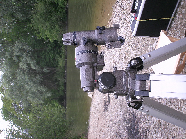

je me suis un peu creuser la tête (aïe!!) aujourd'hui pour adapter une monture equatoriale 3/2 pour supporter des jumelles 25X100.
utiliser une queue d'arronde, y adapter un pas de vis kodak, dans un sens, dans l autre, sans etre vraimment satisfait ni confiant en la stabilité de mon affaire.
Quand....en commenceant a ranger mes histoire en en étant arrivé a ce que je pouvais mieux faire sans sortir la perceuse et tutti quanti, je vois ma tete de monture la tete en bas (l axe des declinaisons) et ...TILT!!!
le support central des jumelles a un gros pas de vis male et un petit vissé dessus. Et si c'etait le même pas de vis que la tige pour les contrepôids de la monture?
bingo! :) ca marche terrible !! on peu faire pivoter les jumelles comme on veut avec les flexibles, tout en douceur... il suffit de mettre l'axe normalement parrallele a l'axe de la terre a 90 degrés et on a une sorte d'azimutale.
je n ai pas encore essayé en nocturne mais sur les zozios, sur un lac et dans les arbres (donc en pointant en l'air) c'est terrible. en plus en desserant les deux freins on peut manipuler les jumelles a la mano, genre on suis des oiseaux en vol (oui, je sais en astro les bolides comme ca c'est plutot rare!...)
un mini siege me met a la hauteur parfaite quand les pieds du trépied sont au minimum.

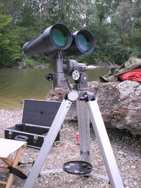

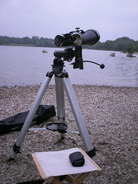

en voila quelques unes!
retesté ce matin ca marche toujours aussi bien. en plus le plateau, pas tres pratique pour les oculaires, le devient car on peut mettre ce qu'on veut (lunette, canette,apn etc...) et c'est a hauteur.
pour l'astro il faut se dégotter une chaise longue ou chaise a dossier inclinable...a voir.
la vis qui regle l'axe parrallele a la 'axe de la terre a été enlevé car elle depasse trop et j avais peur de la fausser dans le transport dans un sac , pour que l'axe soit bien a 90° j ai mis une piece de 2 neurones (euros pardon!)
