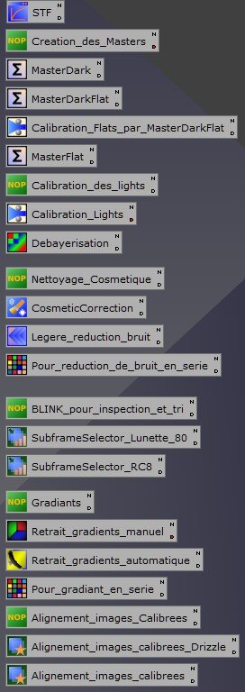

Je dirai débayérisation oubliée après la calibration des lights..
Je déroule les process dans cet ordre pour une caméra couleur (prétraitement par darks de flats et pas de bias)
