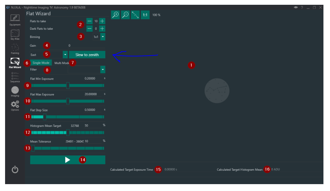

Il y a une fonction dans NINA justement dans l'assistant des flats (flat wizard) : Slew  to zenith:
Le seul "risque": c'est d'avoir une poussière qui bouge de place entre le moment où les images sont capturées et le moment où tu fais tes flats.
Mais c'est aussi valable quand tu captures tes images du ciel finalement, avec le tube qui peut passer d'une position inclinée vers du quasi vertical si la cible passe très haut dans le ciel, dans ce cas là une ou des poussières peuvent bouger sur la vitre du capteur.
Mais c'est une position sécurisante en effet.
