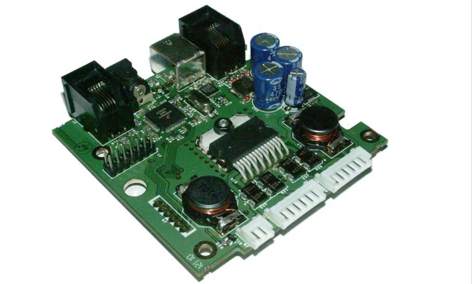

Etant propriétaire d'une carte électronique NexSxd d'occasion permettant le pilotage des montures Vixen SXW et SXD, je suis à la recherche du logiciel et du firmware permettant de la mettre à jour car la mienne n'est plus fonctionnelle. Je n'ai rien trouvé sur le net.
Je fais appel aux propriétaires de cette carte, peut être ont ils encore ces fichiers.

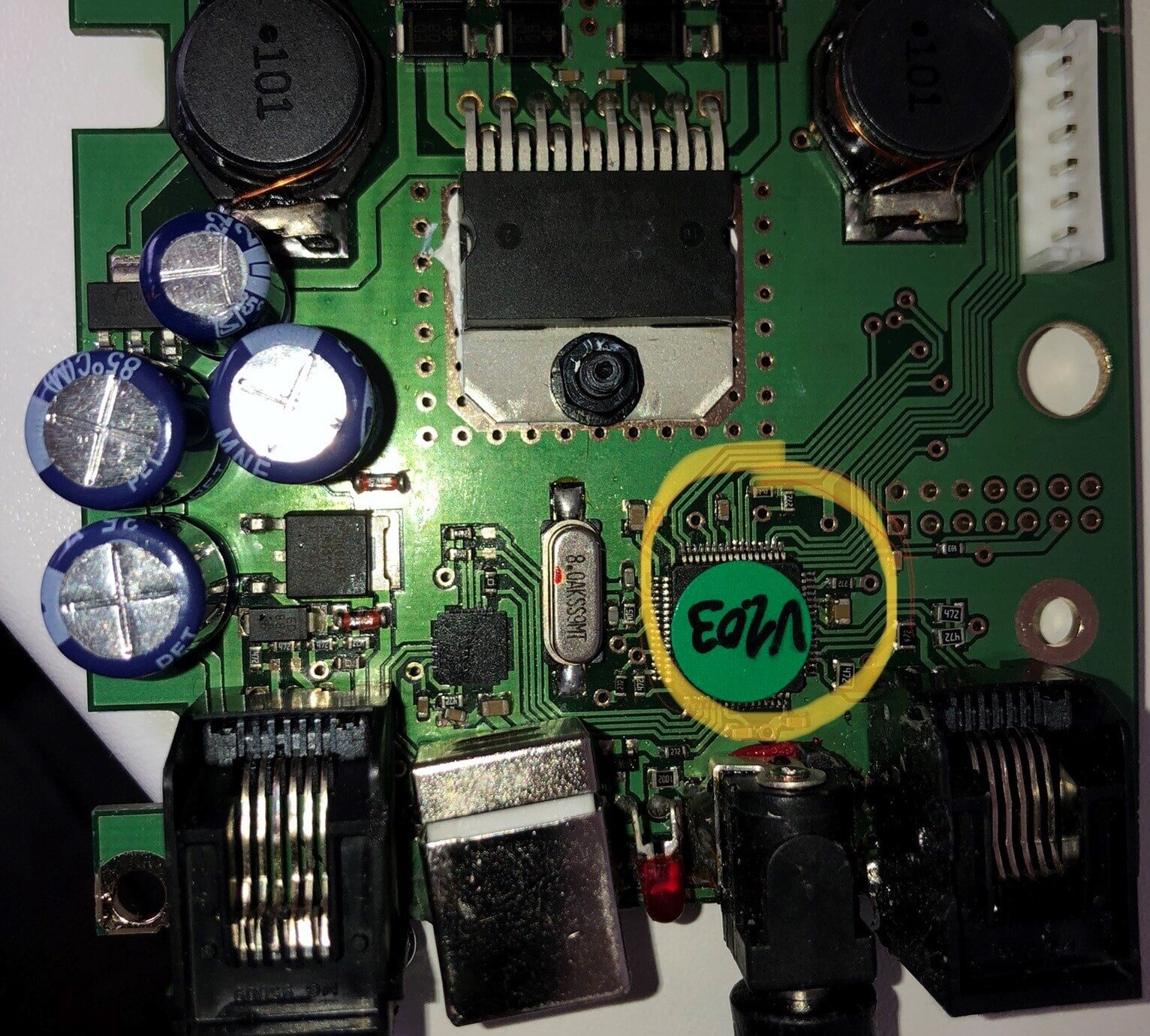

je suis également à la recherche de la référence de la puce électronique entourée sur la photo, car sur la mienne les références ont été effacées.

Comme tu le sais,  la clé est la référence de la puce. je t'envoiela version 1.05 par mail. Vérifieaussiton connecteur usb , il paraîtde travers sur la photo, le mien,  je l'ai changé,  je l'avais un peu abîmé suite à  des tractions de fils.
Je t'envoie aussi un pdf ou on voit la référence de loin, difficile de la déchiffrer.

Le NexSXD a été développé par une espagnole Maite Ortiz de MGAstro, Michael Koch ne pourra à mon avis pas faire grand chose (j'ai aussi eu un FS2 sur une de mes EM200).
Son mail était mgastro@yahoo.es mais il me semble qu'elle ne répond plus aux mails depuis un moment déjà.
Je lui avais acheté ce kit NexSXD en 2015 et il fonctionnait parfaitement bien.
Merci Amed, mail bien reçu.
Dans un premier temps j'avais constaté un court circuit sur la carte, certaines bornes + étaient raccordées à la masse. J'ai donc dessoudé un par un les composants susceptibles de causer ce court circuit, jusqu'à ce qu'il n'apparaisse plus. le dernier composant à retirer était la puce, et après l'avoir retiré il n'y en avait plus.

Sur la photo je reconnais le logo du fabriquant de puce électronique NXP, et j'ai le numéro de série de ma puce qui est xaa0938c.
Peut être qu'avec ces données on peut retrouver quelque chose?
