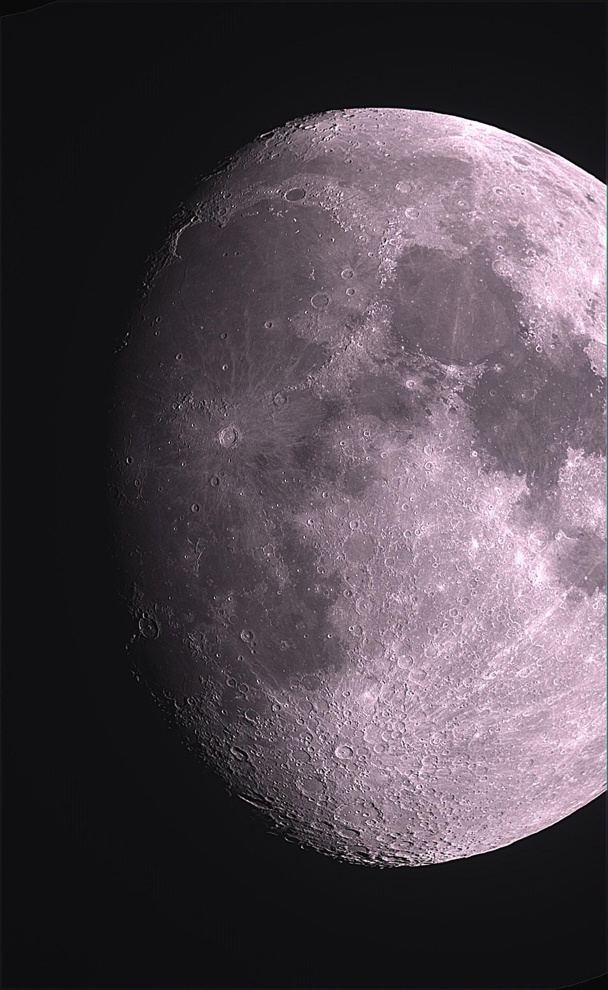

Bon, je suis débutant également et j'ai la même camera ASI 482 MC : capteur 1/1,2".
j'ai une focale plus petite; Newton 200/1000 et je n'arrive pas non plus à prendre la lune entièrement.
Après sur la lune il n'y a pas de couleur.
voici une photo que j'ai réalisée avec cette cam. il en manque un bout.spacer.png
