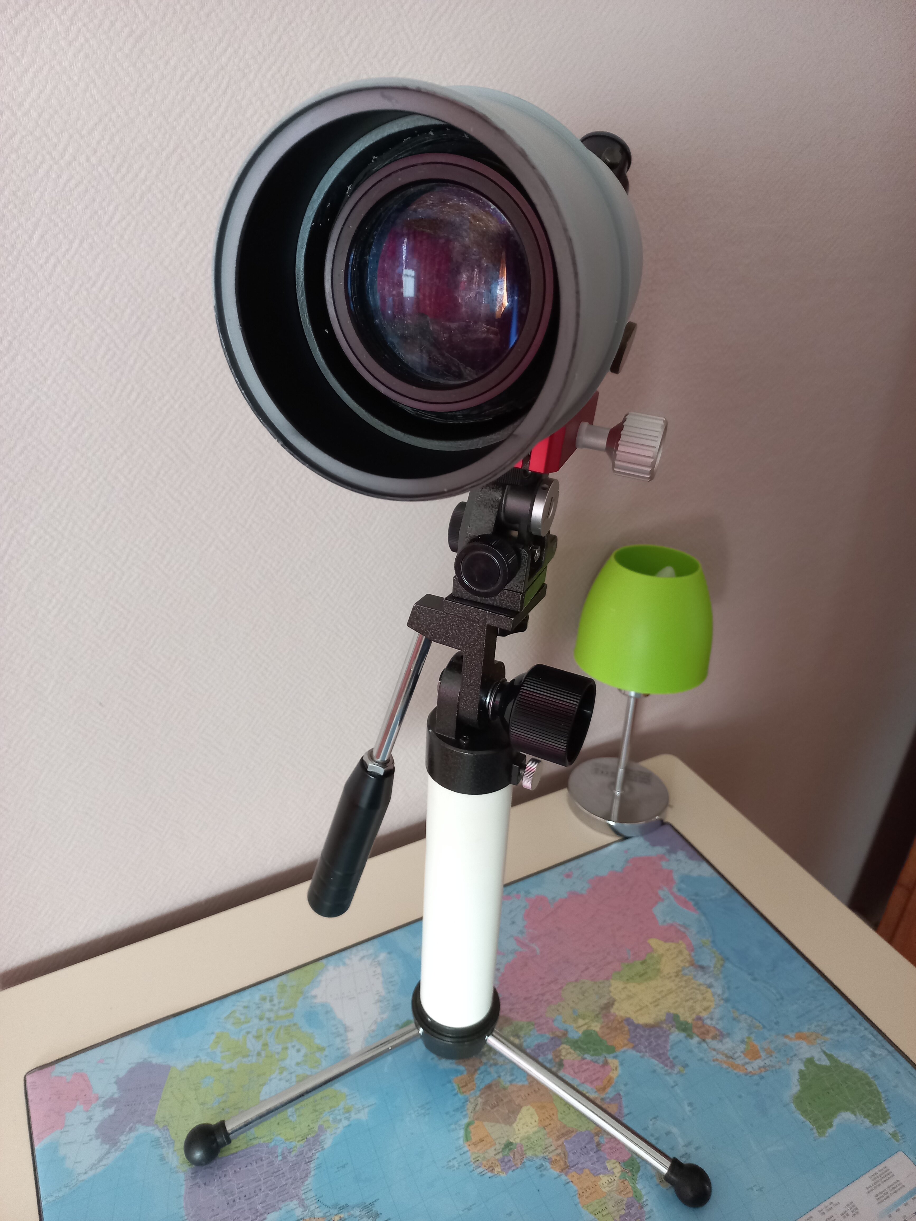

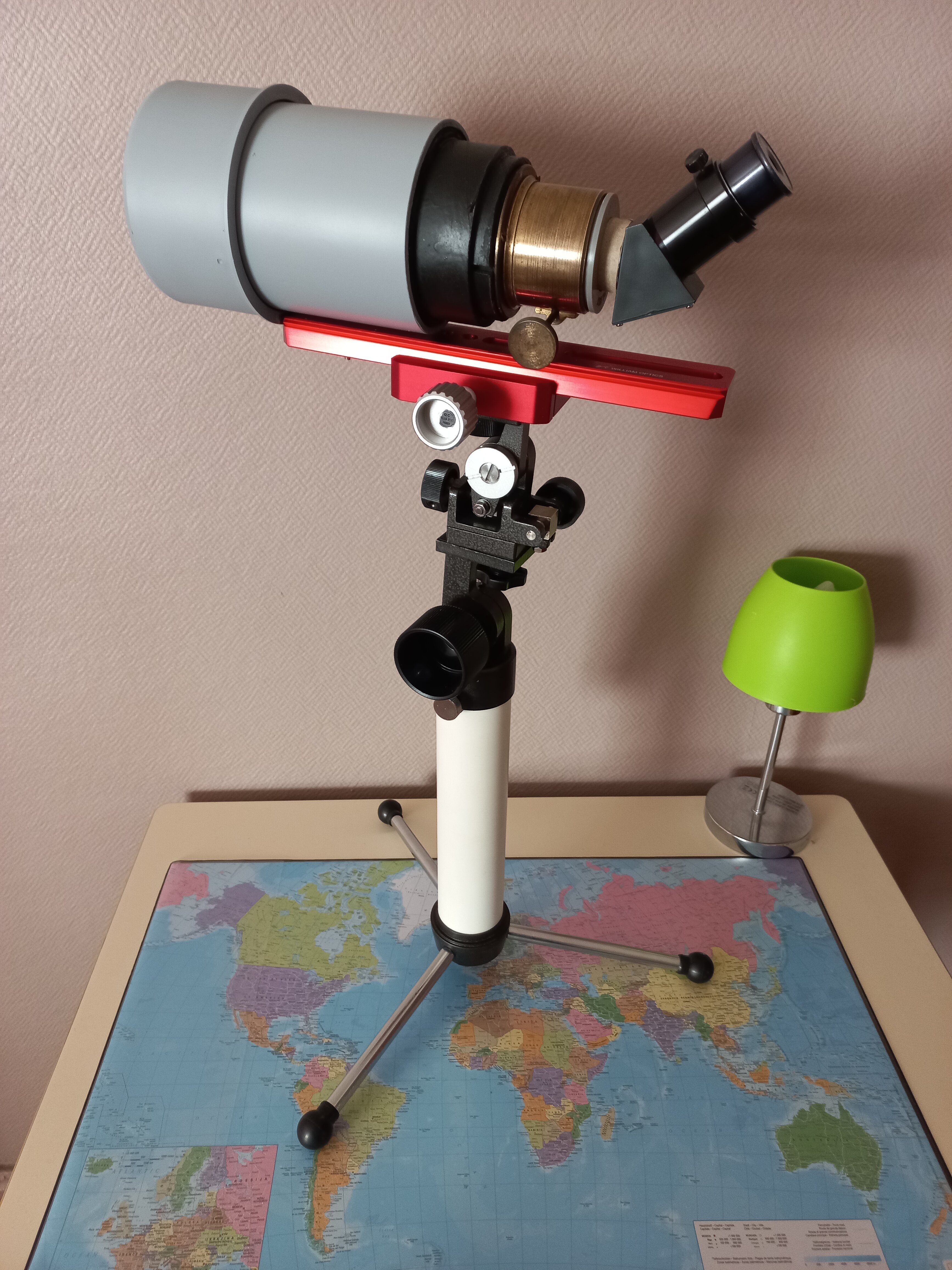

C’est autour de cet objectif 60/300 (f/5 donc) que j’ai réalisé une lunette compacte. La qualité du bloc optique a un peu souffert au niveau de son traitement anti-reflet. Néanmoins, les exigences de fabrication font que l’on dispose d’un objectif de grande qualité.

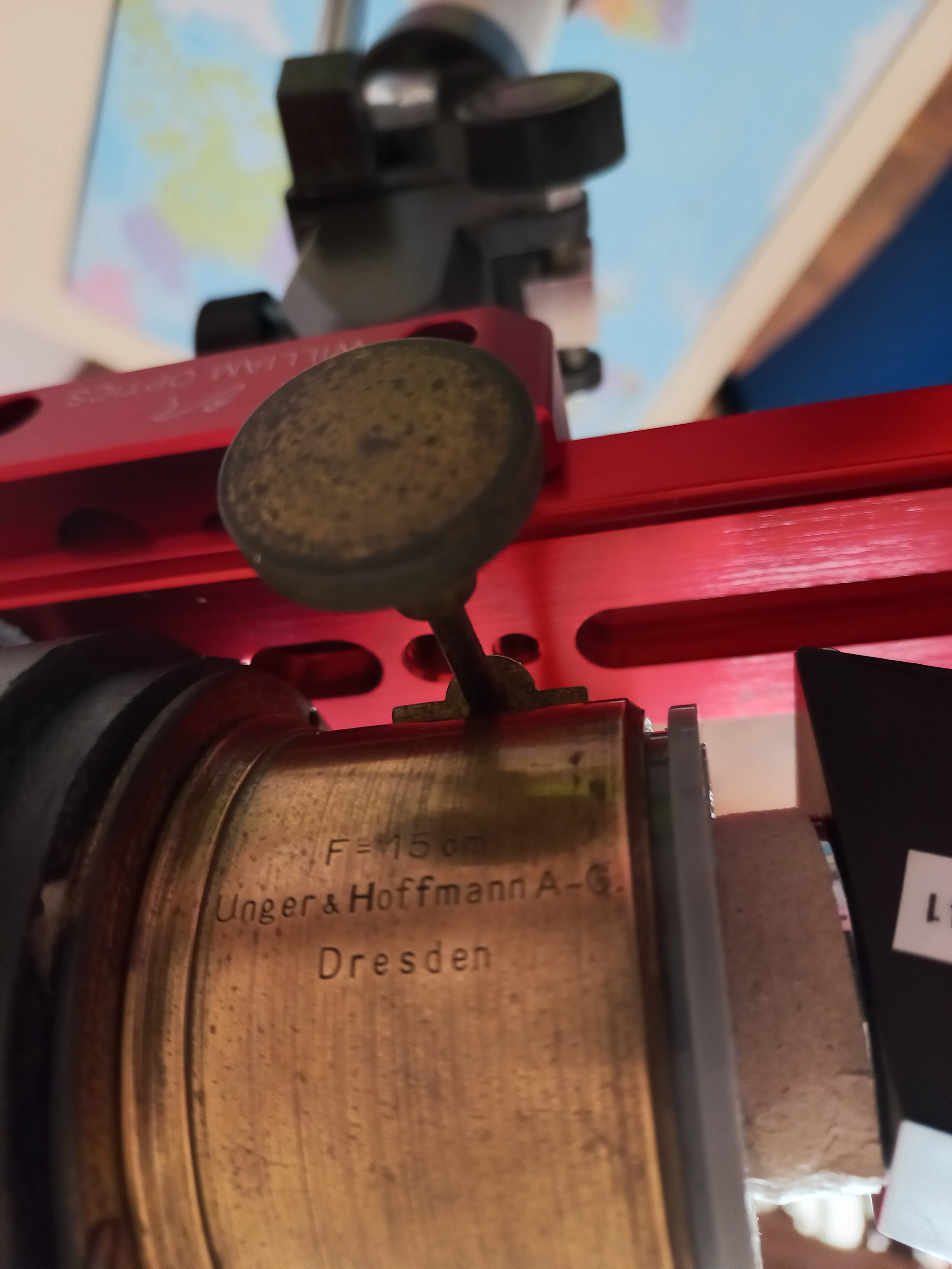

Le tube optique est un mixte carton fort/PVC, peint en noir à l'intérieur et mixte gris taupe/noir à l'extérieur. Le porte-oculaire à crémaillère est en laiton. Il a été prélevé sur une lanterne magique allemande (c'est écrit dessus!). Une réduction PVC permet d'adapter des oculaires au format 31,75 (ici un Clavé 12mm), associé à un prisme Amici. Le tout pèse un kg tout rond.
Le tube est monté sur une queue d'aronde Williams Optics; la monture est le trépied d'une Perl Halley associée à une platine micrométrique permettant de réaliser un suivi fin en azimut et en hauteur.
L'instrument est en fait une adaptation d'un tube que j'ai utilisé précédemment sous forme "droite" (sans renvoi, donc).

J'avais réalisé quelques belles observations avec cette version droite sur la Lune ( Clavius, Janssen et la vallée de Rheita), sur Vénus et sa traversée des Pléiades. Ce matin, j'ai retenté l'expérience sur Vénus de jour, un beau croissant bien dessiné à 24x et à 30x. Reste à attendre la prochaine trouée pour essayer d'observer avec une barlow pour atteindre les 60x et utiliser un Fringe Killer.
Un petit instrument sympa et léger à transporter partout.

Très ingénieux cette petite compact "maison", et en effet, idéal à emporter partout avec soi.
Elle me semble plus solide que la Perl Halley 70 en personne, cette dernière étant quand même fragile côté réglages micrométriques lors d'un transport par exemple.
En plus tu as réussi à obtenir des images  de Vénus, et fait de belles observations sur l'astre de Diane, c'est super.

Salut Jonathan, merci pour tes encouragements.
Pour être solide, elle est solide mais sans avoir le poids d'un tank ! Elle est sympa d'utilisation, mais j'attends de pouvoir faire plus de tests mais je ne devrais pas pousser plus que 60x. C'est vraiment pour faire du grand champ et comme ça se transporte partout, je pourrai aller rejoindre un ou deux spots de ciel "noir" (le Nord, c'est pas l'Atacama quand même). Je vais essayer de perfectionner ma technique de dessin pour quelques CROA.
